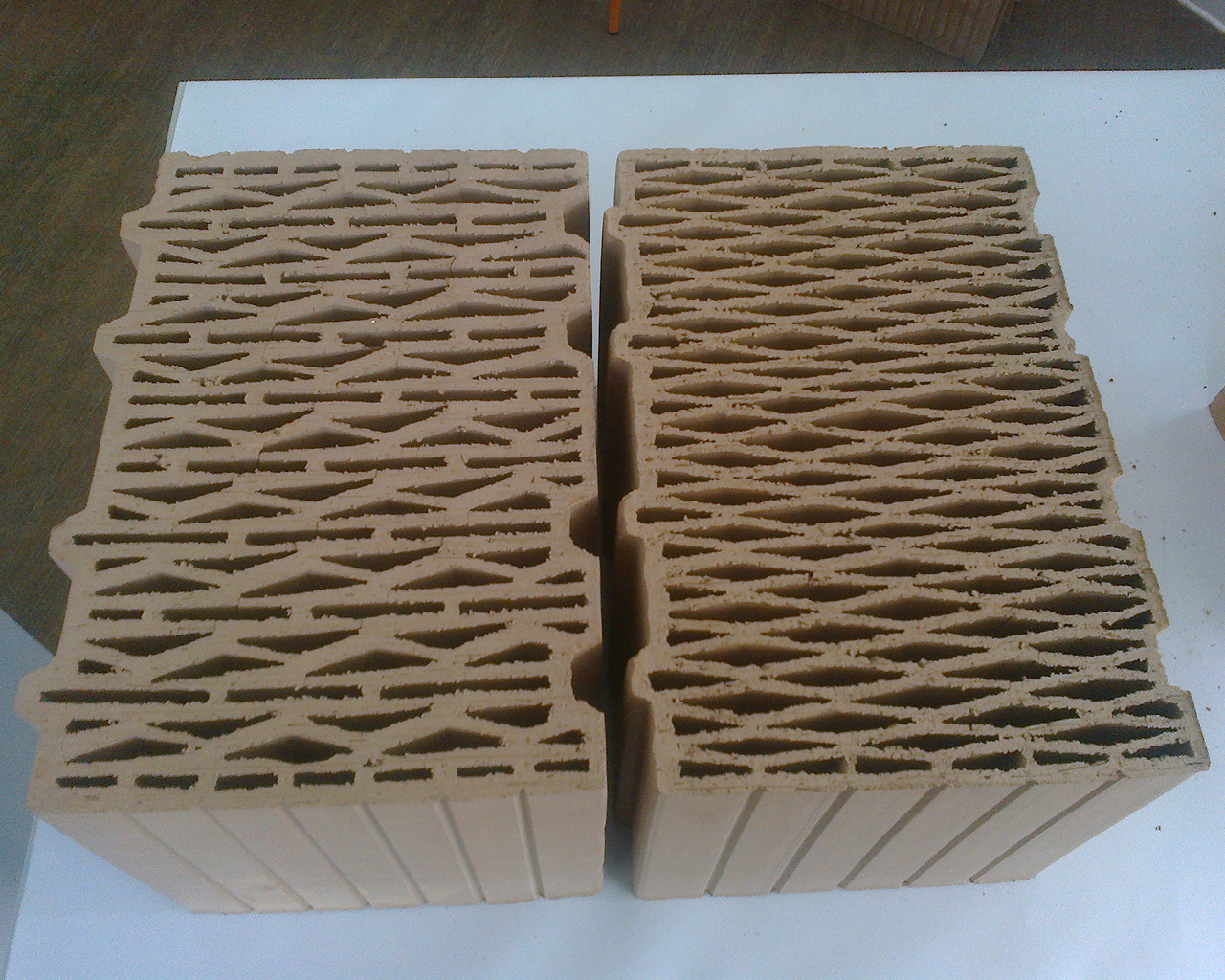

Няма грешка, аз съм :) Добре заварил, макар че от няколко месеца чета активно форума в раздел строителство, отопление, изолации, много полезни неща научих. Надявам се до април догодина да съм приключил с документацията, разрешителното за строеж и т.н. за да започна строежа с изливане на плочата, зидане с Поротерм 38 последна версия, която видях този уикенд на изложение в Бургас. Представителя ме убеждава че няма нужда от външна изолация, но май ще използвам изолационна система от Вебер. Голямото ми притеснение са основите, които нямат никаква изолация, ще трябва да изкопая обратния насип, мазане с хидроизолация, лепене на топлоизолация и затваряне. Разбира се, ще трябва да изолирам и плочата, която е огромен термо мост. Още не съм измислил как да прекъсна термо моста при калкана със съседите и за там приемам съвети.

Ще направиш топлоизолация над плочата естествено и ще прекъснеш термомоста.Може да се видиш с конструктор и да махнеш някои шайби и колони които не са нужни.Има изменение на наредба 7 и ми се струва че Винербергер 38 не влиза в новите изисквания,така че трябва допълнителна изолация.Така и така ще ти е нужна за ст.бетоновите елементи.
