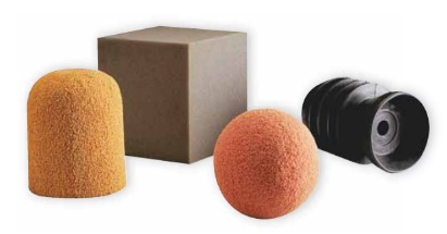

Здравейте! Имам един въпрос на който не мога до открия отговора. Става въпрос за строителство на къща във вътрешен двор. За да се избегне ръчно транспортиране на бетон ще се използва стационарна бетон помпа.
Въпросът ми е при излизването на бетона (например 3 м3) какво се случва с бетона в тръбите след спиране на поддаването на материал( бетона в миксера/бетоновоза свършва), в смисъл помпата може ли да изпомпа количеството бетон останал в тръбопровода (по груби изчисления 1м3) или трябва да се извади и транспортира ръчно?

Може.Накрая операторите на бетонпомпата слагат една топка която трябва да мине до другия край за да са уверени че в системата няма останал бетон.

+1 точно така " една топка........ ,след това промива с вода) но остатъка в тръбите не е повече от 2 колички

Топката я слагат винаги, може би от страх да не си загубят топките :wink:

Ако не сложат топката,отидоха топките-нали може да остане бетон вътре и...система ще даде фира :? !

Освен топка, може и прасе.
Това квадратното е най- евтино.
