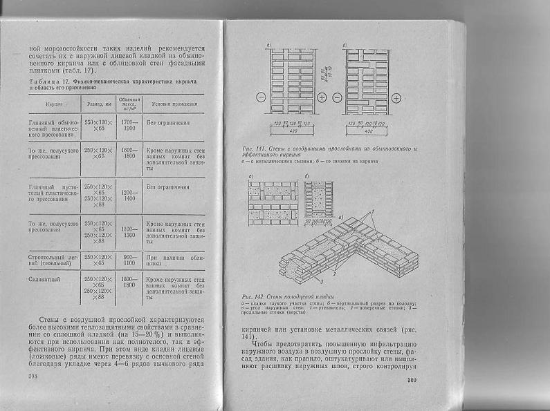

Интересува ме как се прави зидарията с въздушна междина между зидовете.Интересува ме как се правят връзките между зидовете,плочата между етажите дали се прави върху двата зида или само върху единия.Колко трябва да е въздушната междина и други тънкости.Това което знам е че дебелия зид трябва да е от вътрешната страна.

колега lz1wvm немога да разбера вапроса,до колкото разбрах искаш да направиш въздушна камера. двата зида са автономни и не се свързват, ако нямаш плоча отлята 1-во зидаш външния зид,2-ро отливаш плочата да лежи на зида,3-то от вътрешната страна на зида облицоваш с 4см. стереопор или минерална вата и оставаш 1-1,5см.ваздушно простанство,след което зидаш вътрешния зид и го захвашташ за излятата плоча. така се прави въздушна камера. надявам се такъв да е бил вапроса ти :2thumbs:

И да спомена, че дебелия зид е от външната страна, а не от вътрешната. Преди да поставиш изолацията измазваш с около 1 см вароциментов разтвор. Тогава вече както е споменал колегата си зидаш по-тънкия зид и после мажеш и шпакловаш или каквото там си решил да правиш.

Малко трудно го обясних но за това пуснах и картинка.Не трябва ли двата зида да се зидат едновременно,като се поставят свързващи тухли.А плочата да лежи само на вътрешния зид(ако лежи на външния се получавало термомост).И защо трябва дебелия зид да е отвън.

Тук го правят така като съм ти описал. Първо изливат всички плочи. После зидат външния зид от по-дебелите тухли. След това мазане, колкото да не се виждат тухлите. Следва изолация по избор на клиента и тогава зидане с по-тънките тухли.
Някои дори правят външния зид с около 5 см по-навън от плочата. По този начин на всички колони и плочи се иззидват тухли с тази дебелина и бетона остава зад зида. Това може би е за избягване на термомоста, но със сигурност по този начин се избягват и напуквания по външната мазилка в последствие.

И тъй като и аз така го правих навремето, мойте мангали като изкривиха зида се наложи не само изолацията да е между зидовете /както я полагах/ но и отвън - за изравняване. Така, че теоритиците да знаят,че наистина е добре, но на практика " си требе добри майстори" :lol: .
Иначе при мен конструкцията беше от два зида на единична тухла, които на всеки 60 см /колкото е полегналия лист фибран/ тухлите се захващат с арматурни скоби. По-скъпо излиза, и заради единичните тухли и заради два пъти плащането на труда. Сега температурните колебания почти не се усещат.

Между зидовете смятам да не слагам изолация.Искам да питам на какво разстояние се остават свързващи тухли между зидовете и защо дебелия зид трябва да е отвън.

Външните зидове са по дебели ,защото студа идва отвън и тухлите за това имат повече камери за да спират студа колкото могат.

Аз мисля, че трябва да е отвътре и май така го бях гледал някъде.
Външния зид и въздуха между двата зида изолират вътрешния по-дебел зид от преките влияния на външните температури. Вътрешния по-дебел зид акумулира топлината на помещенията.
Гледах преди време по някоя от телевизиите в Англия как строят. Вътрешен по-дебел зид, на който лежат и плочите (абе май нямаше плочи, а си беше на гредоред), малко разстояние, което обаче не запълваха с нищо и външен (една тухла) зид чисто декоративен. Отвън неизмазан.

На мен пък ми казаха,че дебелия зид е по инертен(температурно) и трябва да е от страната с по малки изменения в температурата(демек от вътрешната страна)
