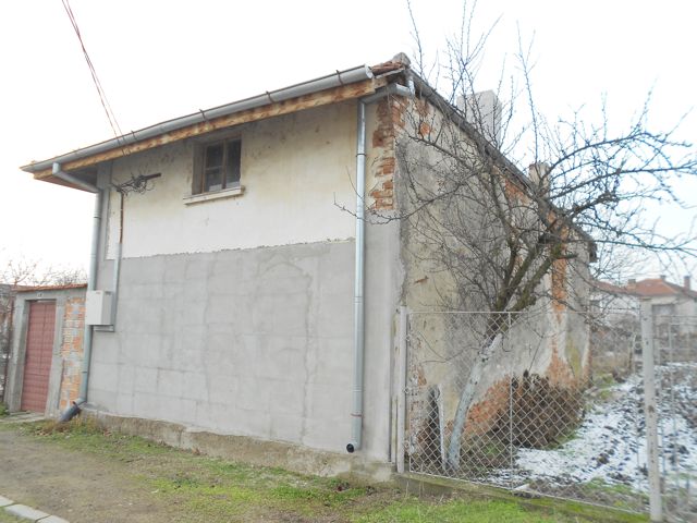

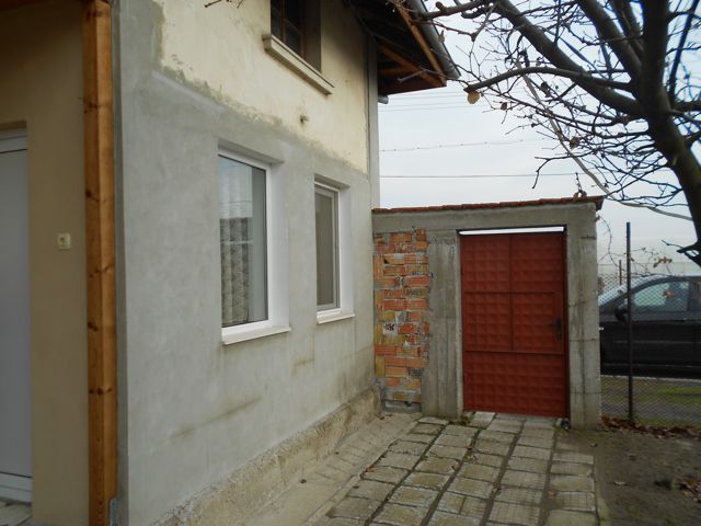

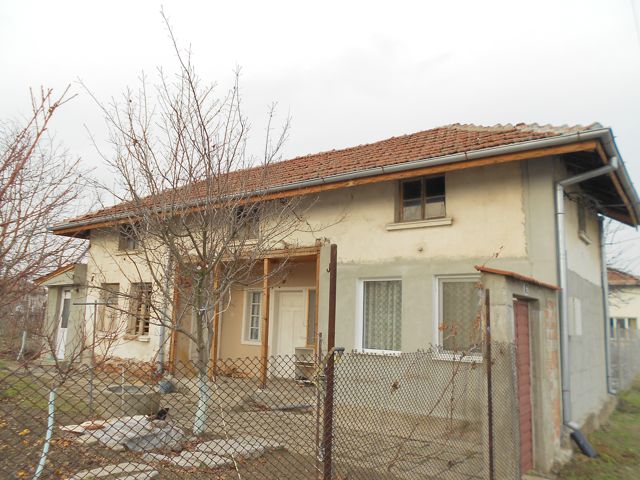

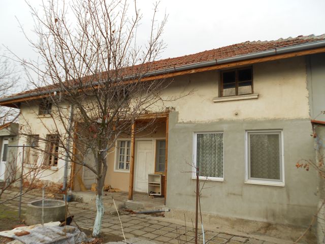

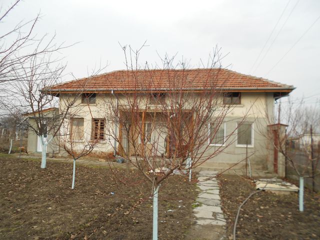

Здравейте!Имам намерение да копувам къща,но ме притеснява това,че е доста стара(1934г.) :sad: Харесва ми най-вече заради ниската цена.Цялото място заедно със застроената площ е 1 декар и имам много идеи за нея,не знам дали ще мога да избивам прозорци и врати??С една дума да ме посъветвате дали си струва да се инвестира в това?А ето и няколко снимки за по-ясна представа. :) :) :) Очаквам всякакви мнения. :yawinkle:
nikolov333 - майстор
За избиване на врати и прозорци, мисля че може да стане с укрепване, но конструкцията на къщата е без плочи и колони, така че ще трябва да са малки отворите.. Според мен, покрива на къщата и улуците са добре, но има проблем със северната стена. Като я гледам цялата е за измазване..Виж и моята тема за да направиш сравнение..
