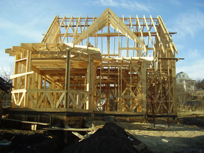

Не съм съгласен. И метала и дървото си имат място под слънцето. Иначе нямаше да се строят 2-3 и повече етажни дървени каракасни къщи.

Тук говорим за гараж :)
Иначе в Русия има супер оригинални 100% дървени църкви с интересни купули и кубета. Не съм ги мерил, но са с височината на 8 етажна сграда.
На остров Кижи църквата е висока 37 метра!
Разбира се това са изключения, затова съм написал, че масово каракасните къщи са на 2-3 етажа.
