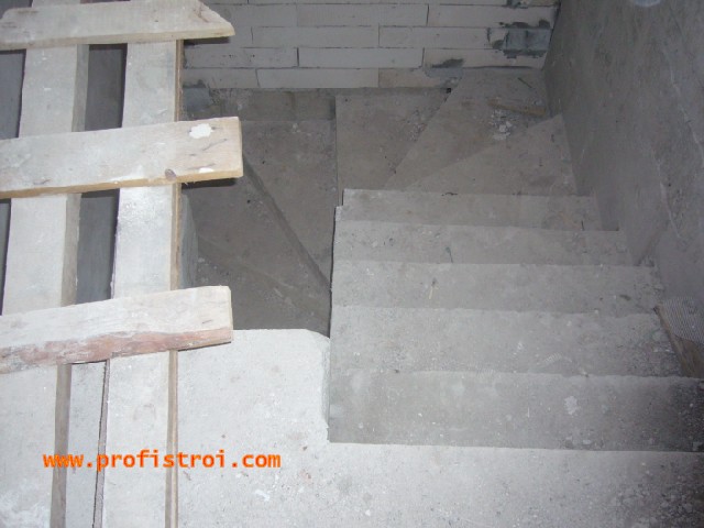

Искам да попитам дали някой знае как се изправят криви стълби.Когато са ги правили майстора си е оставил ръцете.Става въпрос за вътрешно стълбище.Не знам как да ги ги направя еднакви по височина и наклон,за да започна да лепя плочките.Ако някой го е правил нека да ми каже как става .Благодаря!

Profi Stroi - специалист
Рендо объркваш човека
Ако стълбата е такава как ще стане по начина по който ти казваш
В този случай първото стъпало беше само 4 см,а разликата м/у повечето 1-3 см
Става с кофраж на всяко стъпало за изравняване на челото и повърхноста тъй като има отклонения на всяко стъпало
Замаската която правихме на тази стълба сложихме в нея мозайка за да държи още повече

Стълбите не са вити.Просто два реда с площадка.Ако мога ще ги снимам.Много са криви по хоризонтала.Абе ако успея ще кача снимки.Благодариа отново.

Профи в какъв смисъл казваш че го обърквам - че няма да може директно с челото и капака да ги изравни ли ?
По принцип ако не са много криви - може
както казваш че при теб е имало повечко наливане трудно ще му е да налее 4 см.
Просто спрямо количеството информация която е дал човека аз съм му дал нахвърляни неща .
Иначе зависи от конкретния случай иначе мерси че поста тук тъй като не се бях сещал а не съм и чувал при "доналиване" да се лага и мозайка но е много хитро доста по здраво става от само пясък и цимент.
