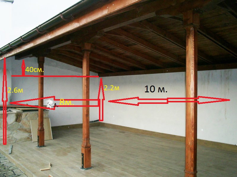

Влязох аз в един кючек та да споделя.Направих ограда с бетонни блокчета и колони през два метра.Здрава работа стана основа в земята буту бетон 1.20м дълбочина до жълта пръст над кота ''0'' 30/30см желязобетон ,тухла 20/20/40 колонки 30/30/20 с арматура вътре и над оградата желязобетон/пояс/ пак.Формата на ограда е ''П'' образна с размери 8/10/8 метра .Реших да правя покрив отгоре за навес уж то после може да се обособи като лятна кухня ,къща и т.н.Проблема идва от това ,че искам наклона да е минимален т.е. задна част на 0.4 метра ,т.е. на 8 метра 40 см денивелация! Оградата ще стане 2.2 в предната част и 2.60 задна част, едно скатен покрив!Няма проблем да има подпорни греди!А забравих ....битумни керемиди,греди и дъски .Сняг съм виждал тук на 5 години веднъж
Моля за мнения на препатили
