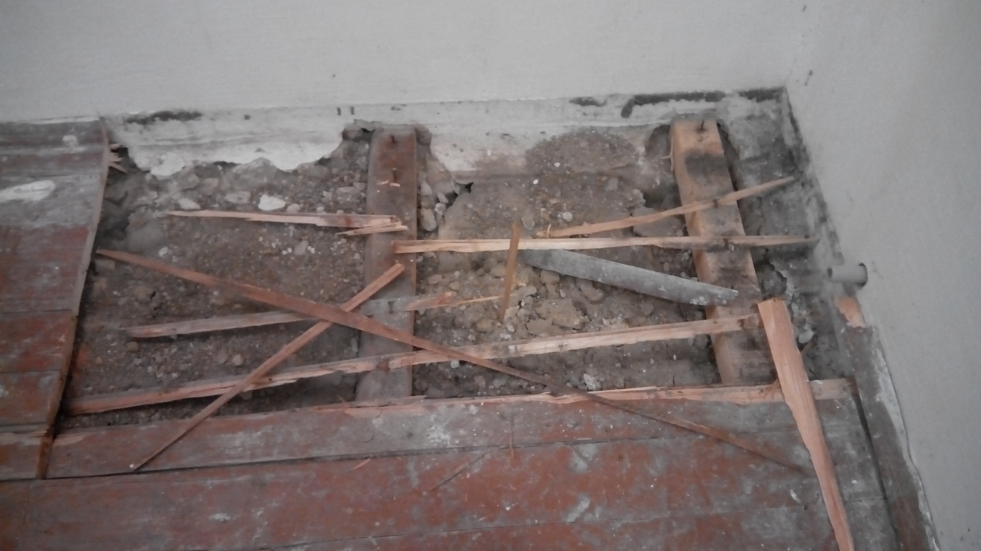

Къщата е на един етаж и е без маза. Основите са правени като са копани траншеи и в тях са що годе наредени камъни. Проблемът е, че подът е на нивото на пръста в градината около нея. Изградил съм дренаж, направил съм нови первази под прозорците (и от там също влизаше вода) и влагата намаля значително. Дойде време да подменя изгнилото старо дюшеме. Естествено то също лежи върху пръста. Видима влага вече няма, но все пак е трудно да прецени дали няма достатъчно да се повреди и новото.
Много въпроси ми се въртят в главата:
- Да положа ли под скарата дебел найлон за да предпазя дюшемето от евентуална влага;
- ако направя горното, няма ли влагата да се насочи към стените и да плъзне там;
- разстоянието между гредите е 50 см. - струва ми се голямо;
- искам между гредите, с цел да не стане мишкарник, да попълня с баластра.
Моля давайте съвети :)

За замазка не знам, няма върху какво да се замазва. Трябва да трамбовам чакъл и отгоре да замазвам или направо плоча да отлея. Ако има вода обаче не вярвам да помогне.
Какви са другите варианти, но не теракот или камък.

Според мен изливате бетон със скара естествено и отгоре нещата от които бягате. Това ще е най-трайно като е на направо на земята.
SEV - специалист
Като вариант ,изкопайте малко(да не нарушаваш ниватата),сложете един найлон,армировка,бетон и от горе можеш да наредиш дъски(дюшеме) или паркет от двата вида.

zz_stefanov - майстор
Благодаря за отговорите, ще се радвам и на други.
Като ви чета и разсъждавам, бетона с нищо не би променил нещата, като знам как и по него пълзи влагата. Истината е в хидроизолацията с два пласта дебел найлон забърнат по краищата до нивото на дюшемето/паркета. Така ще се реши проблема с гниенето, но остава този, че ще почне да пълзи влагата по стените. По това последното нищо не мога да направя, повече от това което съм свършил, дренаж и мембрана около основите.
Днес поразкрих малко и поизрязах от гредите за да лея основа за плочките под печката (втората ми снимка). Всичко изглеждаше сухо, но самите греди ми лъхнаха на влага откъм страната където са лежали на земята.
