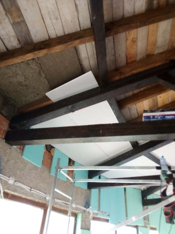

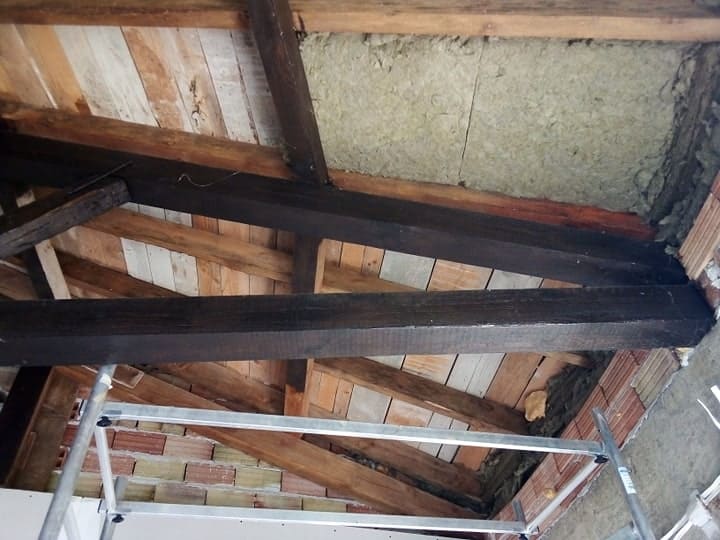

1. Правя ремонт на мансарда в къща с гредоред на покрива. Сложихме 75кг каменна вата FibranGeo под дъските, от вътрешната страна + стъклена вата с фолио под каменната. Ватата с фолиото се застъпваше почти на всякъде и се лепеше със специално "тиксо", но тук там (заради падащи вертикални греди) тази вата не затваря плътно другата. Това проблем ли е?

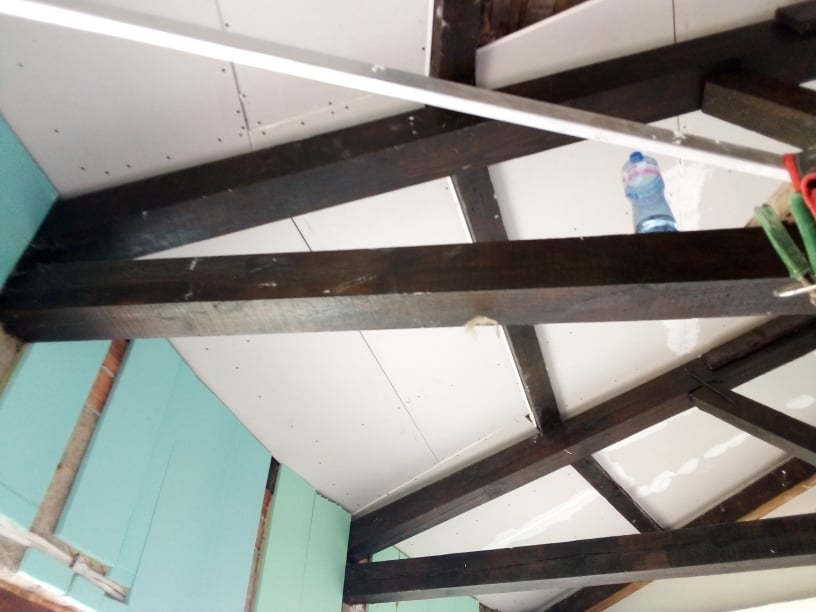

2. Направихме и окачен таван от гипсокартон, върху който сложихме отново вата с фолио + каменна вата (но този път 50кг). Оплътнението от ватата с фолио почти го няма в този случай, тъй като искахме да се виждат гредите (на половина), тоест и двете вати са слагани между гредите. Вторичната идея беше да не топлим тази кубатура от покрива до тавана (най-високата точка е 4,5м, а с гипсокартона ги снижихме на 2,90). Мислите ли че това, което сме направили е добра предопоставка за развитие на мухъл и плесен?

Първа вата: Под 50кг вата имам предвид 50кг/кубик плътност, която е 5 см широка (каменна минерална вата)
Втора вата: Под 70/75кг вата имам предвид 70кг/кубик плътност, която е 5-7 см широка (отново каменна минерална вата)
Трета вата: Другата, с фолиото е 18кг/кубик плътност и е отново 5см широка (води се стъклена)
Втората вата + третата вата са сложени по целия покрив, както следва, отгоре на долу: Керемиди, воалит, дъски, вотарата вата (70 килограмовата), третата вата (18 килограмовата с фолиото на долу).
Първата вата + третата вата са сложени върху изградения висящ таван, между хоризонталните греди, както следва, отгоре на долу: Първа вата (50 килограмовата), трета вата (18 килограмовата) с фолиото на долу, гипсокартон.
За стените, аналогично, от вън на вътре: Мазилка 3см, тухла четворка, вътрешна мазилка, първата вата (50 килограмовата), третата вата (18 килограмовата), гипсокартон.
Целия покрив, висящ таван и стени (само външните, с цел ТИ) са покрити с тези вати, а под споменатите килограми имам предвид, не че съм използвал само 50/70/18 килограма вата, а че плътността им е 50/70/18кг/кубик, а самото количество на описаните модели изцяло е покрило споменатите повърхности.
Тавана няма допълнителна вентилация освен неизолираната стена на калкана, над окачения таван и под покрива, която би трябвало да няма проблем с "дишането". От долу, под окачения таван, където всъщност ще се обитава, прозорците са с дървена дограма, като има такива във всички стаи - отново има известна естествена вентилация.
Надявам се доуточненията ми сега да са по-разбираеми.
Благодаря!

Без снимков материал е малко трудно да се ориентираме. Но от описанието, за мен ватата е доста малко като обща дебелина. Ако няма от къде да влезе влага, не мисля, че ще има мухъл и плесен. Но пък температурата от покрива ще се предава и на помещението под окачения таван. Да не говорим, че шума от дъжд ще се чува. По какъв начин ще се отоплява помещението под окачения таван? Но това са само мои предположения.
