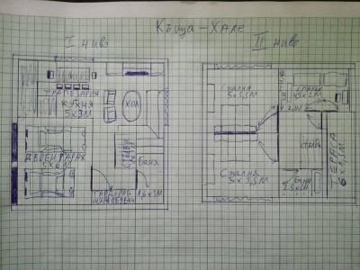

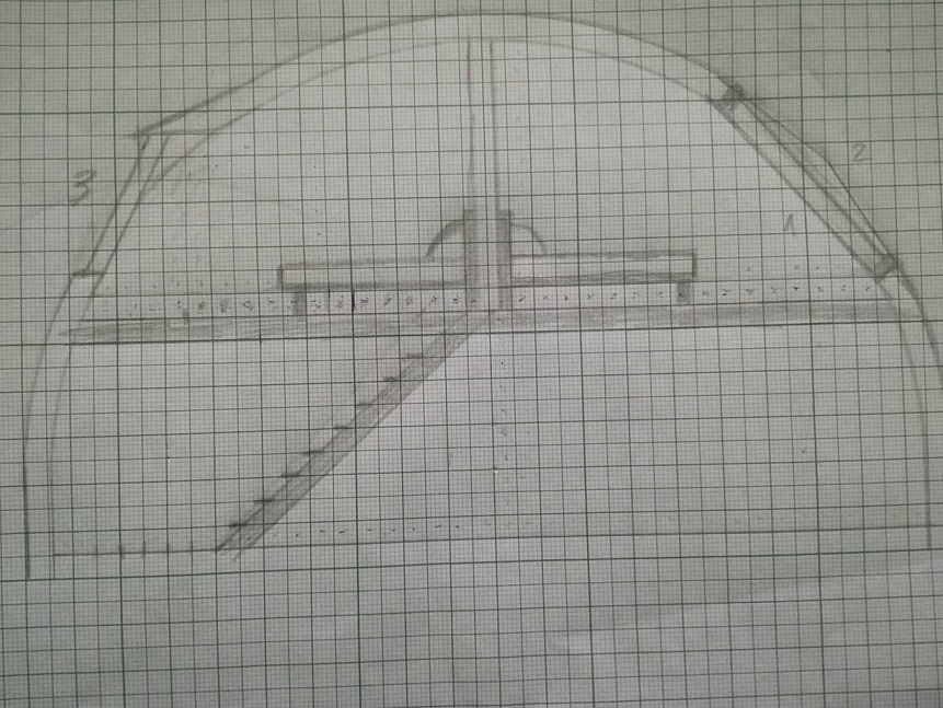

Казвам се Илиян Грауров, на 28 години. Инженер по образование. От 10 години живея в София на общежитие/квартира и мисля, че е крайно време нещо да се промени. Решили сме с половинката ми, че ще живеем в квартал-село или в покрайнините на София. Ще купим двор и ще си "сложим" съвременна сгъваема къща ( http://xn----btbfjleillr4a7gm2f.com/plan.html?id=26 тази е мечтаната засега). Да обаче прибирайки се към моя град от онези дни ме осени гениална (поне за мен) идея! Виждайки халето на един познат се замислих колко интересна и необичайна къща би се получила от такова хале?!
Мисля го от около 2 седмици почти постоянно. Попадали са ми доста идеи за вътрешен дизаин на няколко нива, без да са разделени с под.

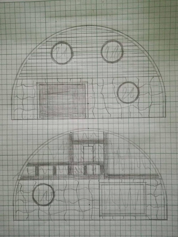

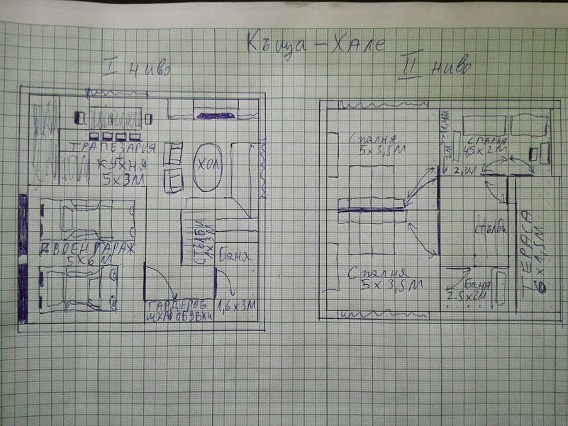

Като добавим, че винаги ме влече идеята да съм различен и нестандартен, а въображение не ми липсва и можете да си представите какви картини ми е нарисувала главата! Та на проблема - посочената сглобяема къща е изцяло дърво и ОСБ като конструкция и по ориентировъчна цена трябва да излезе около 70-80К лева. Холандско хале имам възможност да закупя от познат в зависимост от дължината за от 3 до 9К лв. И се замислих с разликата от да кажем 65-70К не може ли да се получи нещо интересно и от халето и не е ли то минимум по-здраво като конструкция? Още повече смятайки го със скосяванията при 10М хале получавам около 160кв.м жилищна площ, а при 15М над 200! Ето снимки на идейната ми визия и разпределение за хале с дължина 10М , като ширината е 10М, а височината - 5М на тези халета стандартно.

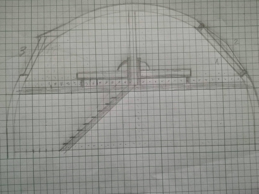

За да мога да получа нужната височина за два жилищни етажа предвиждам освен фундамент 1М странично задигане. Предварително се извинявам, че не съм архитект а лаик и не претендирам за познания и умения в областта.
Няколкото големи проблема пред мен са:
1: Как ще се узакони евентуалната къща - хале?
2: Как ще се справя с изолацията (най-вече термо) на металния скелет?
3: Как да го отоплявам/охлаждам?
По т.1 нямам идея и се надявам на вас.

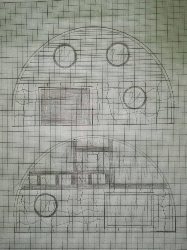

Ще направя разпределение/чертежи с 15М дълго хале утре. Първоначалните ми идеи са: Да се влиза в къщата през двоен гараж и ролетната му врата. Задигнатия участък, както и страниците на къщата да са с нужните изолации и като финиш да са облепени с камък и дърво. Прозорци ще има главно на второ ниво - най-вече спални със наклонени прозорци Велукс
и от към страната гледаща към вътрешността на двора, като там почти цялата ще е дограма - особено на второ ниво ще е дограма от горе до долу.
При по-дългото хале планирам и нещо като тераса/барбекю на първо ниво. Подовете между първо и второ ниво си ги представям като смесица от желязо (колони и греди) и дървени греди,
покрити с дървено дюшеме. И ако можем да избегнем досадното скърцане при ходене ще е идеално. Като цяло идеята за интериора е раздвижен, на няколко нива, а като материали - смес от желязо, дърво и камък, че дори и тухли в естествения им вид.
Главната идея е да получа мнения дали това, което ми се върти в главата ще става за постоянно живеене и струва ли си. За целта ми е нужно да си направя груба сметка колко ще ми излезе изграждането на къщата - хале, защото трябва да се вместя в 60-70К лв макс и дали ще си струва повече от посочената сглобяема къща. Още няколко месеца няма да ходя на работа, тъй че по-голямата част от работата ще я върша аз + познати майстори. От вас искам и се надявам да ме обнадеждите и да ми помогнете с грубите сметки и решенията! Благодаря за вниманието! :)
toshetozaz - специалист
Привет,
Като идея е супер ,но като реаллизация не чак толкова.Работил с в такова хале няколко години и мога да споделя:
1.Зимата на вън -10 вътре в халето -15.
2.Лятото на вън 30 вътре 40 имаше и второ ниво близо до тавана там сигурно ставаше 50 градуса.
3.При валеж прокапваше от сглобките на панелите.
Та моето мнение че като прекараш Ел.инсталация,ВИК,Изолация външа и вътрешна (която ще много по-трудна за изпълнение заради спецификата на формата и материала на халето)има още много фактури.Та като се замислиш ще се доближиш до ценатана сглобяема къща.Тия халета са много стара и несполучлива технология. Печелиш това че ще имаш една оригинална къща.
Успех в начинанието.

Няколко съвета:
- купете парцел. Никак не е лесно да се намери парцел с желаната форма, ориентация, локация. И цена.
- поискайте разбивка на цената на "мечтаната" къща от линка. Обърнете внимание на точките, които не се включват в тези 70 хил. лв. Фундамент, отоплителна система, други подобни "дребни" системки много бързо удвояват разхода, а липсват в цената.
- на база получената таблица можете да остойностите приблизително и идеята с халето.

Щом е с инженерно образование, най-малкото ще седне да си състави една количествена сметка, която да остойности с питания/запитвания, после да я умножи по коефицент "непредвидени" (1,3-1,5) и да реши има или няма сили да я изпълни.
200 хил. е число, което и аз намирам за реалистично при наличен терен. :wink:

Тази красива наклонена дограма струва маса пари.

Хубава идея имаш и може да стане доста яко, но няколко бележки които се повтарят и с горните мнения:
- това хале е нищо повече от покривна ламарина - от там насетне иска изолация и подова конструкция за нивото
- намирането на място си ти е основния проблем. Без него всичко друго е мисловно упражнение.
- бюджет на нормално малка до средна къща за постоянно живеене е 120 000 - 200 000 лева. Всичко друго е в сферата на пожеланията. С тази конструкция (и ако приложиш още някой друг подобен строителен похват) евентуално ще спестиш едни 5000 - 30 000 лева, но те са процент от цялата инвестиция. Цената на мястото отделно перо.
По въпросите ти:
1. Ако гониш истинско узаконяване като всяка друга къща-визи, скици, проект по всички части (9-11), разрешение за строеж, строителна документация, такси, макси и ползване. Ако си на по затънтено място може да се пробваш с разрешение за поставяне на временно строителство - склад.
2. Изолацията е с вата в твоя случей. Най-класическото е да си купиш две халета с 30 см разлика в диаметъра и да го напълниш с вата.
3. Отопля се и се охлажда като всяка друга къща. Аз ти препоръчвам повечко изолация и нещо елементарно за отопление - климатик (ако ти се дават пари и термопомпа) или камина на пелети.
