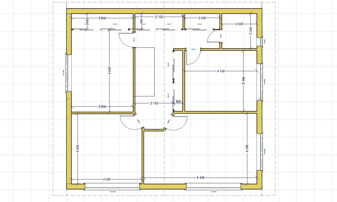

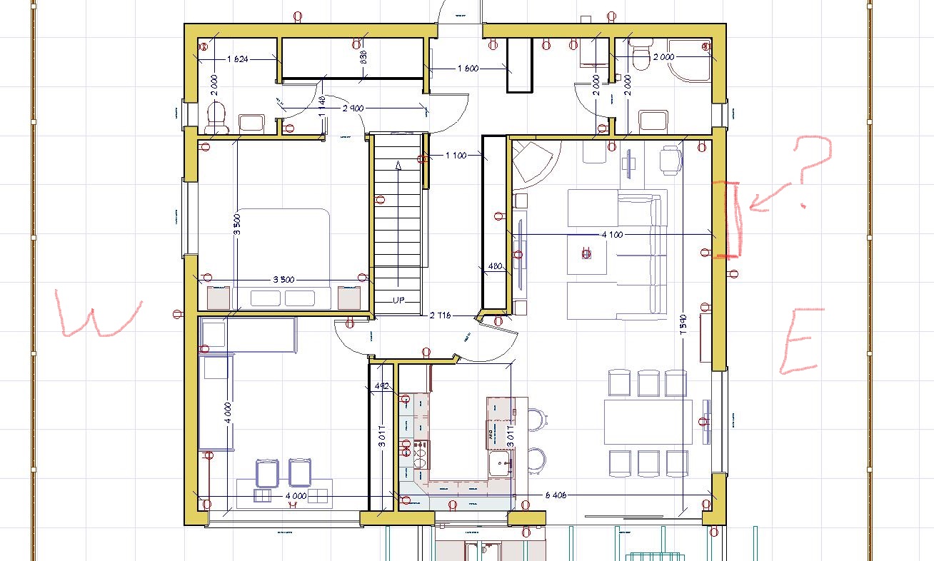

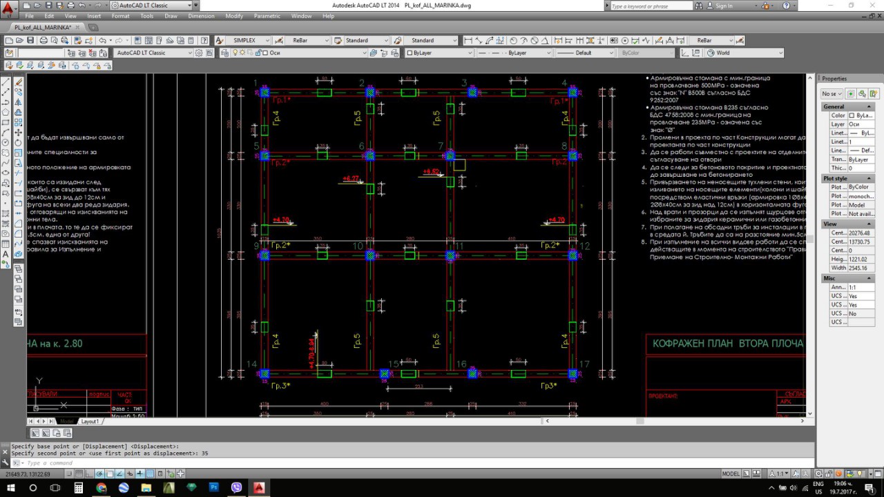

Най-после парцелът е закупен и къщата е на етап "пред входиране на документацията на експертен съвет" :-).
Пътят и входът са на север - 5.50м отстояние. Предвиждам козирка от северната фасада до оградата - за колите. Изток и запад - 3 метра отстояние. Юг - веранда и двор.
Ще се радвам на всякакви съвети и предложения, а ето и няколко конкретни въпроса:
1. За фасадата все още се чудя - мислех за Porotherm 38см без изолация, но май клоня към четворки с каменна вата (12см) и сайдинг. Строителната бригада е читава - имат към 15-ина къщи, а и баш майсторът ми е приятел и се надявам да не се изложат със зидарията. :axe: А и по-трудно им било с поротерма - тежки били много... Смятам без външна мазилка - направо каменна вата и сайдинг после. Отвътре все още се чудя дали да гипсокартонирам?
2. Вторият етаж няма да е постоянно обитаем - главно гости-приятели през лятото. Къде да сложа изолацията на плочата между първия и втория етаж - над плочата ли? Каква и колко?

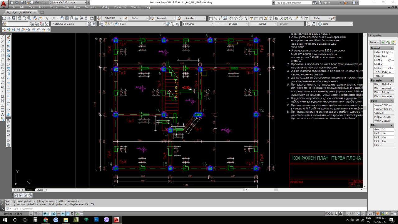

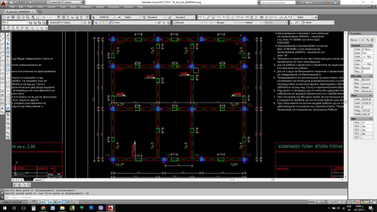

3. Така се случи, че майсторът все още не е запознат с конструктивния план. :cry: Някакви мнения могат ли да се дадат от приложените конструктивни схеми?
4. Удачно ли ще е да "обкантя" всички отвори за дограмата в зида с полистиролбетонови блокчета (Tivit) за да избегна термомостовете? Какво да сложа отгоре между дограмата и стоманобетонната греда? Предполагам, че ако поставя профила в максимално външната част на зида (или на планки в равнината на изолацията) ще е от полза?
5. Въобще не съм наясно как се прави под на къщата - след обратния насип се бие плоча ли? Там какъв вариант бихте избрали за изолация - удачно ли е хидроизолация върху насипа, после XPS/EPS и после плочата + замазка и паркет? Колко дебела да е изолацията? Над плочата да слагам ли изолация? Над насипа да сложа ли чакъл?
6. Да слагам ли прозорец на втория етаж, на северната стена, срещу вътрешната стълба? Ще осигури естествена светлина за стълбата и евентуално естествена конвекция за охлаждане лятото (течение от първия към втория етаж при отворени прозорци), но пък ще е единствения северен прозорец...
7. Чудя се дали да слагам втори прозорец на източната фасада - предвиждам мултимедиен кът и едва ли много ще се ползва естествена светлина там, но пък дневната е дълбока към 7.5м и се притеснявам да не стане много тъмно? А и там предвиждам външен простор...
8. Дали ще е възможно/удачно изграждането на въздуховод от камината през коридора до спалнята. Камината ще е на дърва и основното отопление ще е климатици.
9. Да пускам ли комин между кухнята и детската?
10. ВиК тръбите през къщата ли да минават или да ги изведа отвън?
11. Кухненския прозорец съм го предвидил с горна височина 1.80 и над него шкафове? Много по-светло ли ще е ако го вдигна до гредата?
12. Къде бихте поставили климатиците в различните стаи?
13. Къде да сложа телевизора в трапезарията :-D ?

По 3-та точка поне казвайте - конструктивната част, че трябва да вкарвам документите в общината.
На всеки отговор - по нощувка на море :-D :-D :-D
Tsilkov - майстор
surfthesummer написа:
Ми то като си почнал така ти трябва цялостен технически проект - тва ся дето пускаш са работни схемички.

1. От гледна точка изолация вариантът с каменна вата е по-добър.
Това не ти пречи да ползваш тухли винебергер за стените (25 и 12 см),
просто защото това са качествени тухли, не се чупят при дюбелиране,
ще ти спестят от довършителни работи отвътре.
2. Между етажите обикновено няма нужда от изолация. Принципно можеш
да сложиш на тавана на долния етаж, но трябва да опаковаш и гредите,
по-лесно е на пода на горния етаж - изравнителна замазка, фибран
и армирана замазка. Имай предвид, че ще намалиш етажната височина.
3. Конструкцията си я спазвай - по тия кофражи не може да се даде кой знае каква оценка.
4. Отворите се обкантват с изолация, примерно EPS, добре е прозореца да е в средата
прочети!
5. Обратния насип го направи с чакъл последните 30 см, отгоре сложи
дебел найлон, после твърда изолация (XPS) поне 8-10 см, върху нея пак
дебел найлон или някаква мушама и армираната настилка от
конструктивния проект (сигурно има?)
6. Да, сложи прозорец да осветиш стълбата, хубаво е
7. Да, сложи прозорец, винаги можеш да сложиш плътни щори или пердета
8. Не.
9. По-малко комини, по-малко проблеми с покрива
10. ВиК тръбите са си в къщата, освен довеждащата тръба за водата и
отвеждащата за канала. Отвън са и водосточните тръби.
11. Шкафове над 1.80 са неудобни (нормално са на 1,40 - 1.50). По-добре едно парче (90 см)
само прозорец, догоре, без шкафове, отколкото широк прозорец и труднодостъпни шкафове отгоре

Ами първите две са мои схемички, да, но като цяло остава така проекта. А последните две трябваше да е окончателната конструктивна част :? . В понеделник ще взема целия комплект с документи. А тези двете не показват ли колоните (16 бр.) и гредите? Доколкото разбрах, над всекидневната плочата щяла да е 18 см, за да се избегнат видими греди, а иначе 12 см... Покривът ще е двускатен с 1.80 надзид на втория етаж. Ще има само една плоча, а на покрива конструкторът предвидил 4 триъгълни стоманобетонни греди.
Сега за основите ще трябва като взема документите да ви питам пак, защото конструкторът каза, че нямали да са ивични, а на всяка колона щяло да има стъпка и колоните да са свързани с 25 см греди? Аз знам само ивични основи и ще се радвам, ако някой разясни предимства и недостатъци...
