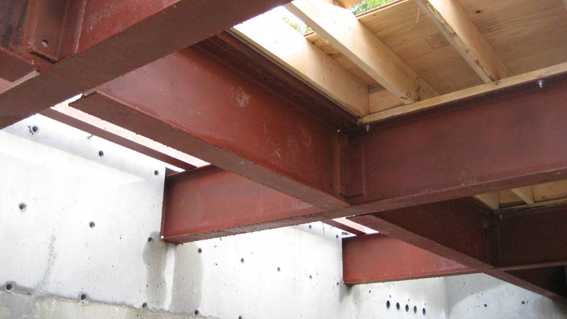

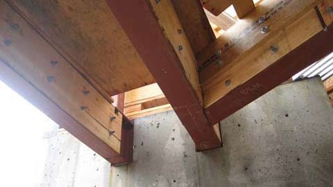

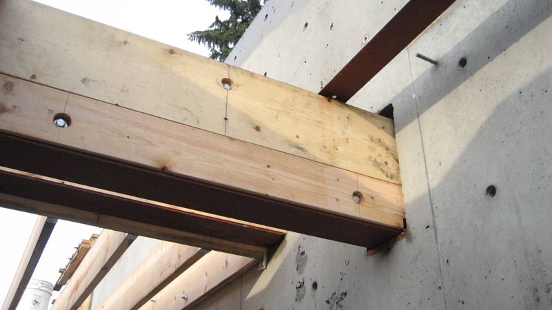

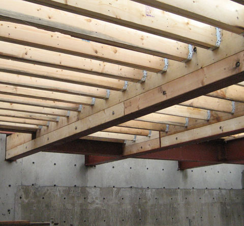

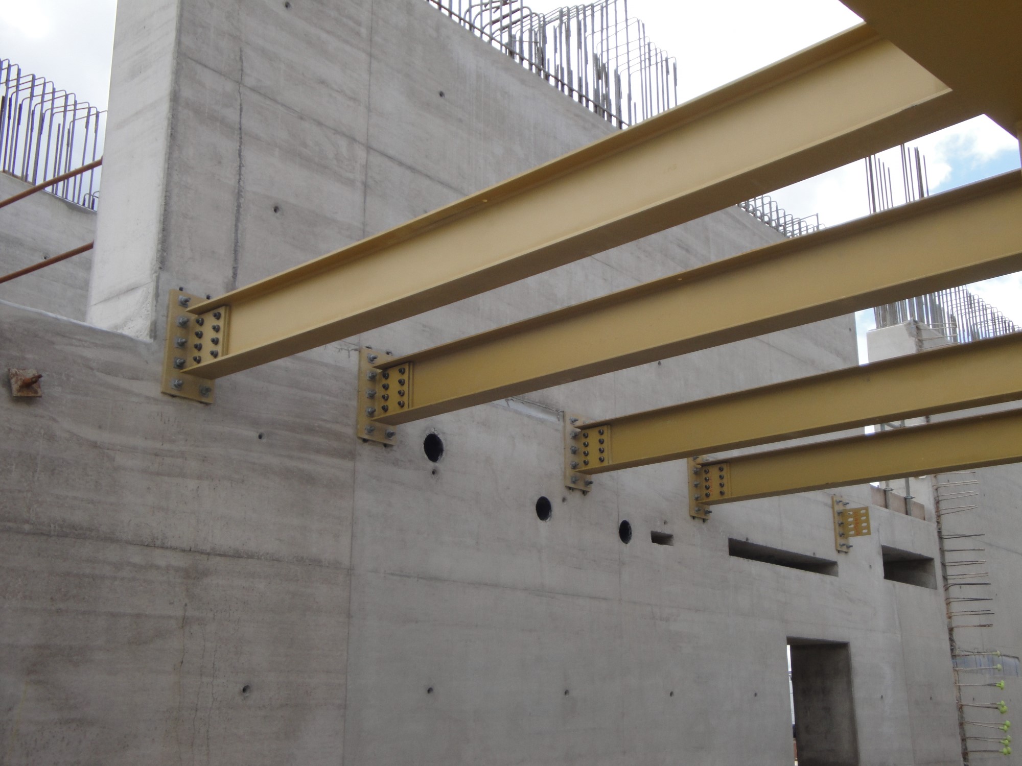

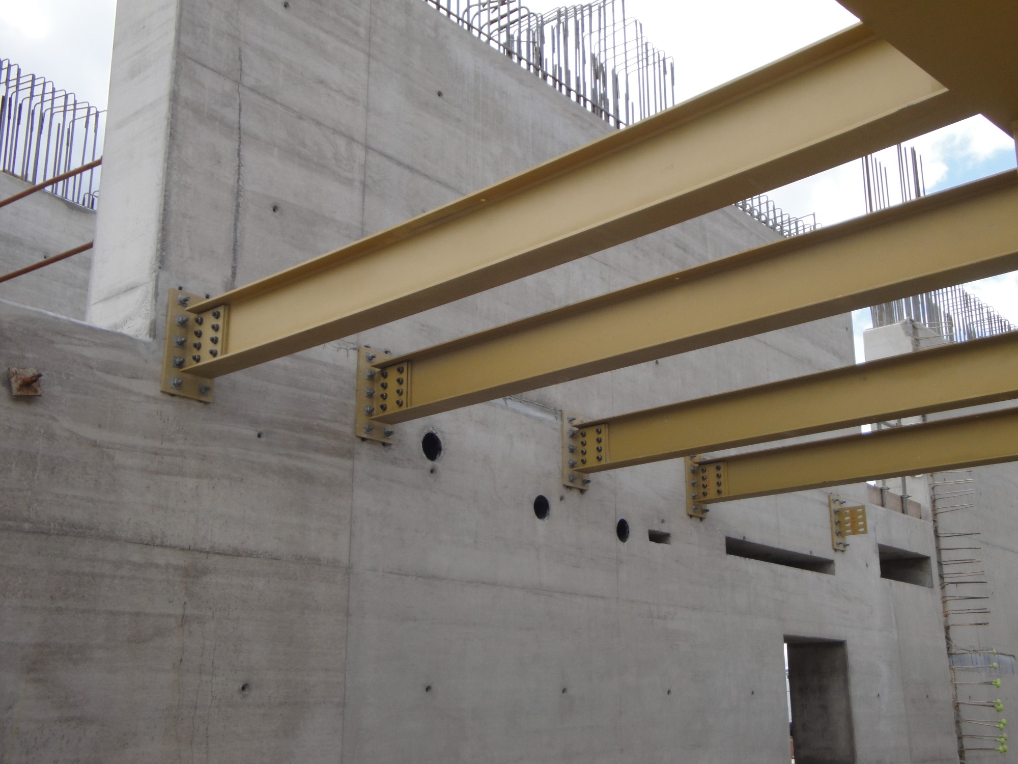

Никъде не открих обаче информация за строеж с бетонна основа и бетонни колове(колони?) и шайби.Идеята ми е да си изградя структурата на къщата от бетон, но да нямам зидария, а СИП панели например за стени и гредоред между етажите.Според вас реализуемо ли е това?
Напълно е реализируемо да имаш основи, колони и стени от ст. бетон, а вместо плочи да сложиш стоманени и дървени гредореди.
BLUEPUPIL - майстор
BLUEPUPIL - майстор
Горните снимки показват ст. бет. стени, но има и изпълнение със ст. бет. греди, както иска автора на темата.
