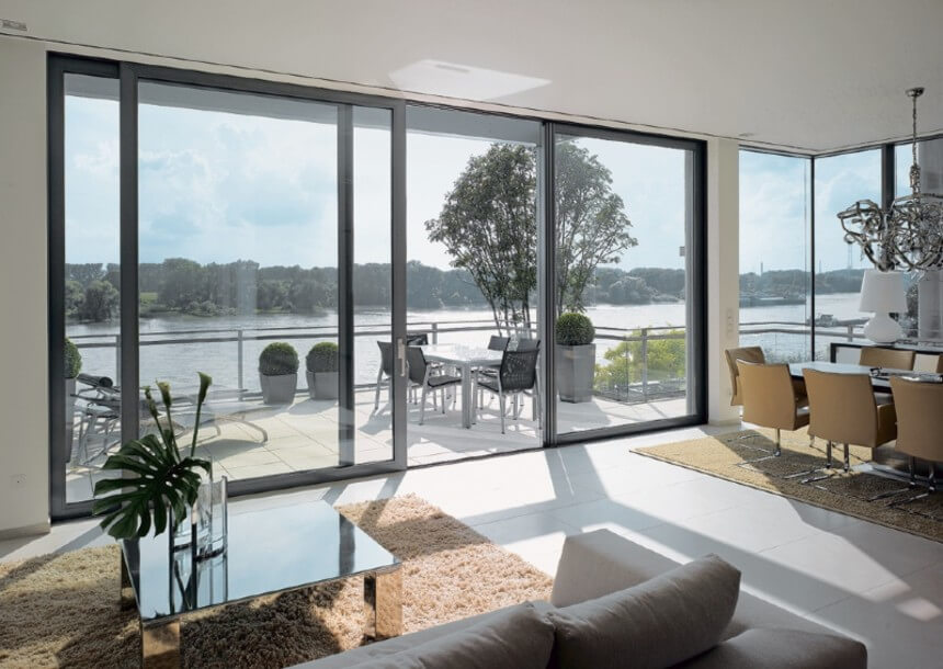

Имам следния въпрос към вас, какво бихте ми препоръчали като материал, за да задигна френски прозорци, тъй като съм с плодово отопление и трябва някак да наваксам височината на подовото? Реално може би около 10см ще е подовото отопление, и трябва да сложа навсякъде където има френски прозорци някакъв тип праг, за да може да се изравнят? Също така, трябва и на нормалните прозорци да добавя нещо, под самата дограма, иначе не знам как биха се монтирали прозорците?
Благодаря ви предварително за отделеното време и съветите ви :)
Искам да задигна навсякъде където имам френски прозорци с около 10см, заради плодово отопление и да изравня пода по този начин? Какъв би бил най-удачният вариант? Също така трябва да сложа някакъв вид праг може би и на другите прозорци, тъй като не знам иначе как биха могли да се монтират директно в тухлата.
Всякакви съвети ще са ми от полза.
Благодаря предварително за отделеното време. :)

Със шлиц 10-15см. от дограмата на вътре, ако дограмата е монтирана. Ако не са още взети размери и не е монтирана, какъв е проблема?

Какво означава "да задигна френски прозорци"???
Не схващам какво иска да се каже :
- да ги откраднеш - задигнеш,
- да ги повдигнеш на горе :?:
Ако почват от пода и стигат до тавана, просто трябва да им се намали размера, или демонтаж, оправяне на пода и нов монтаж на повдигнатия под. Аз бих направил под тях твърда замазка.

Или се слага специален компенсиращ профил от дограмаджиите, или зидаш един-два реда тухли в зависимост какво ниво на дограмата и готов под се гони.
И без фибрани под високи витрини, ча като знам колко тежат тройните стъклопакети, да няма скубане на коси в последствие.
