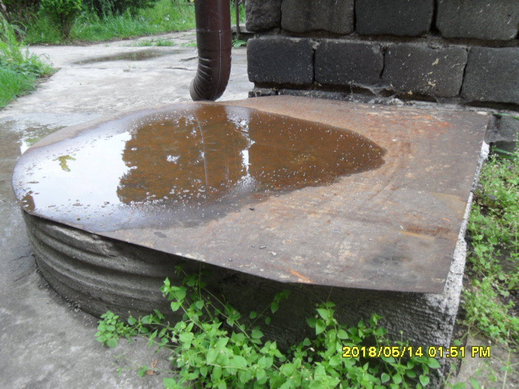

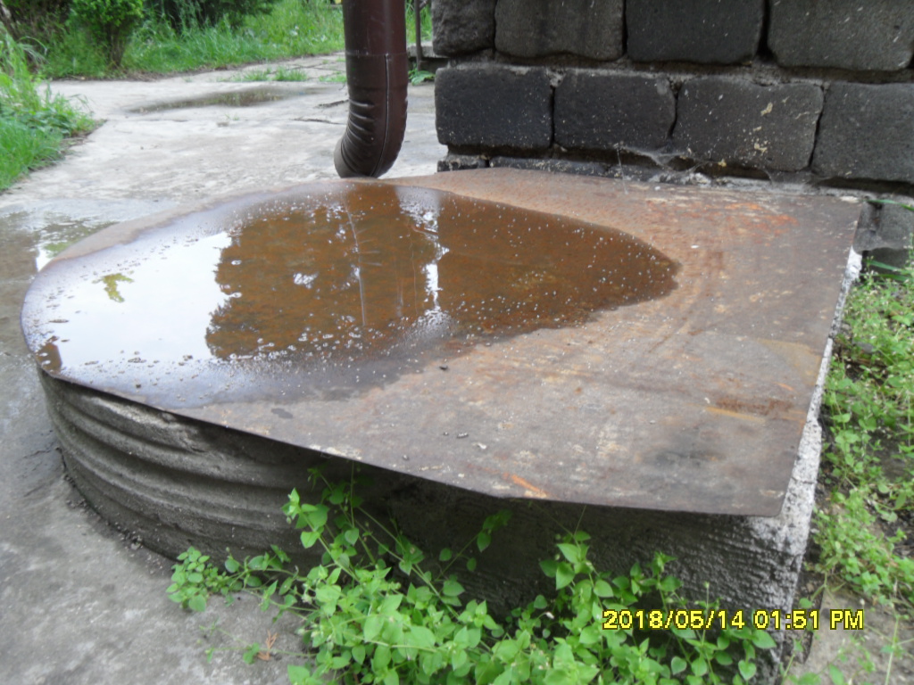

сондаж ( в него има потопяема италянска помпа 370 вата)

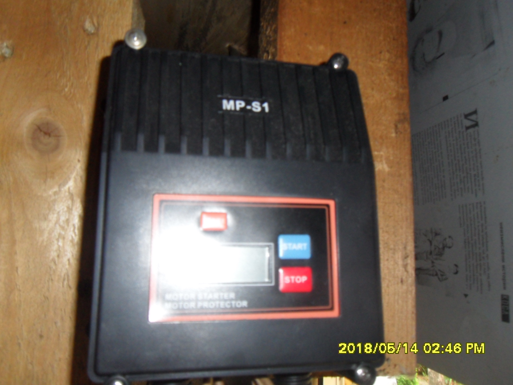

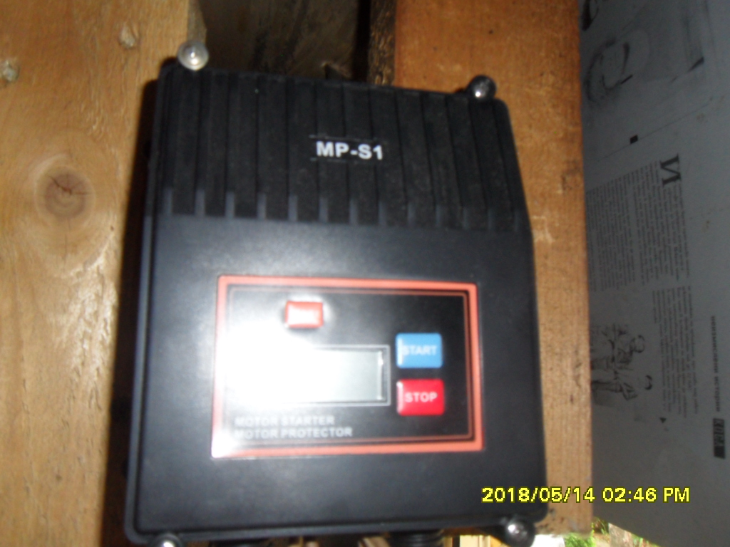

табло за управление на сондажна помпа

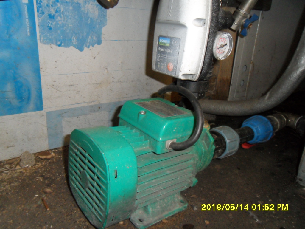

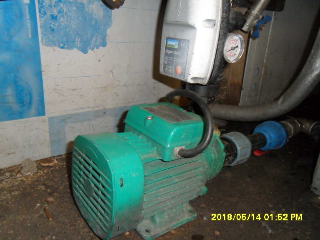

втора помпа с флуид контрол

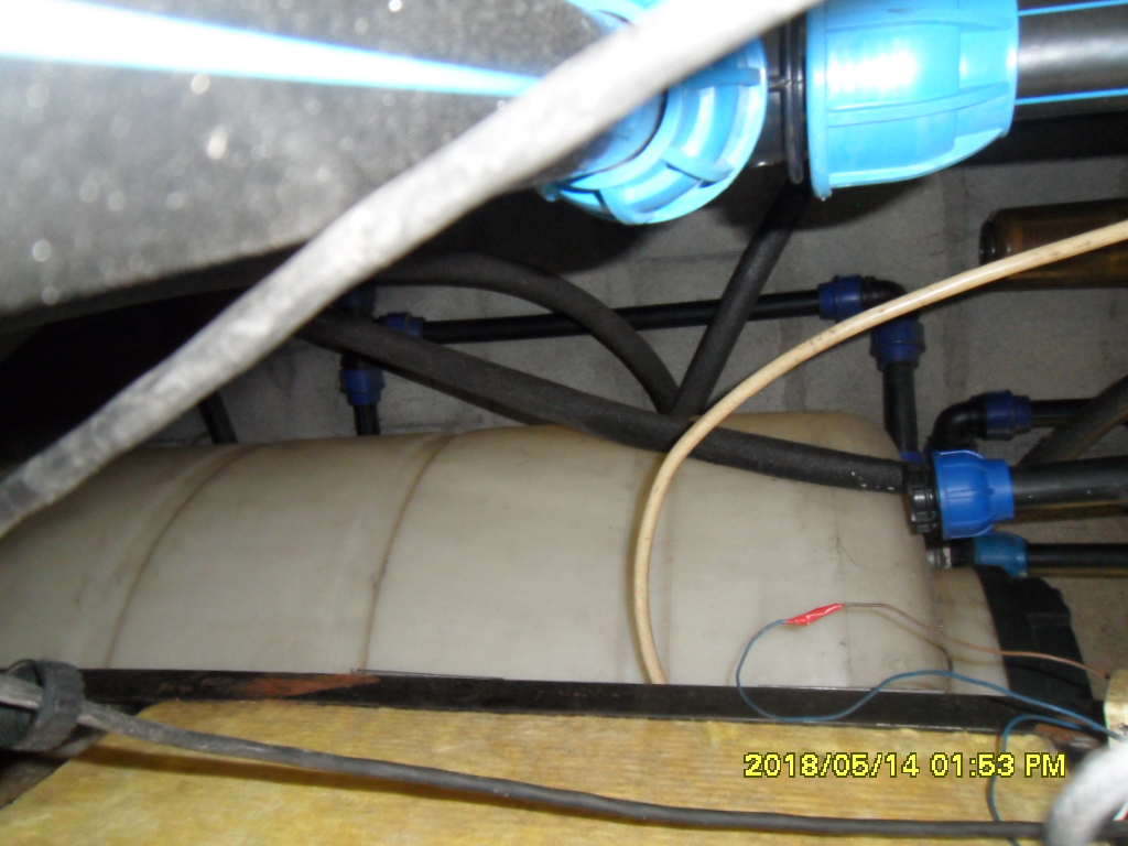

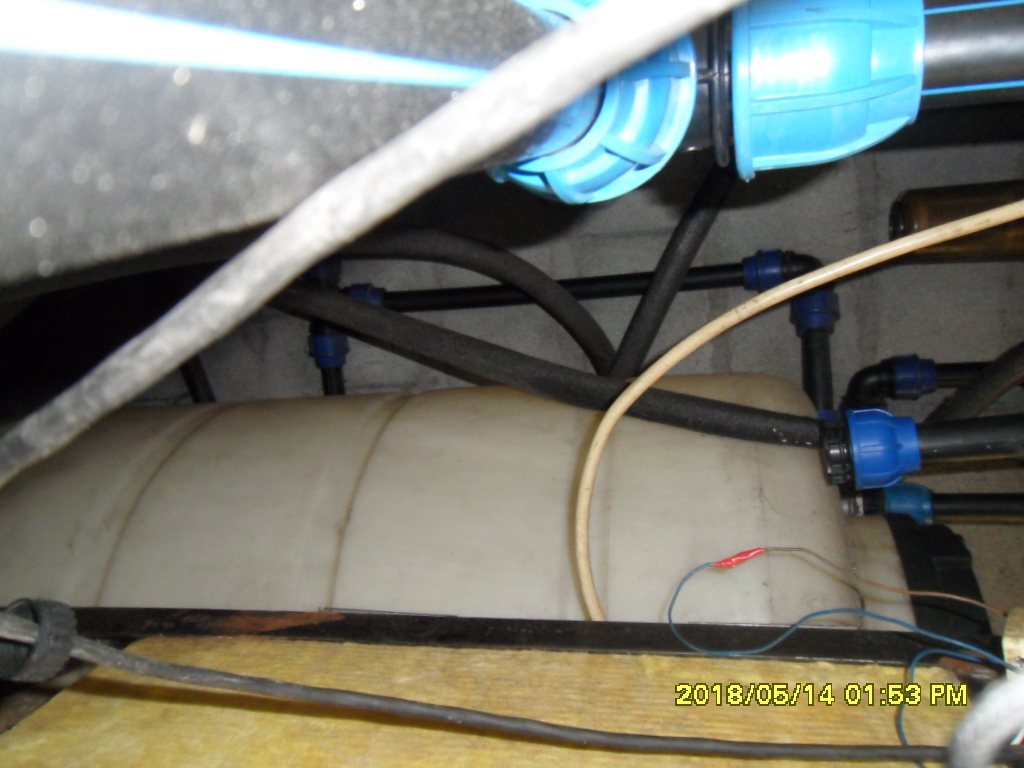

буферен съд 500л

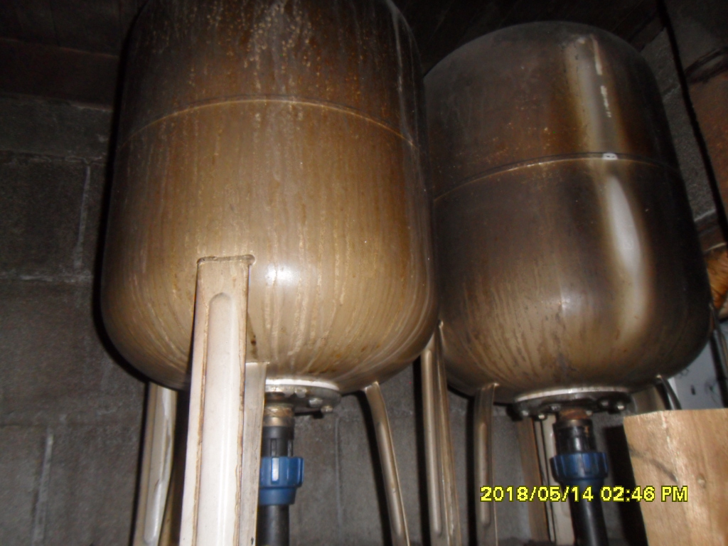

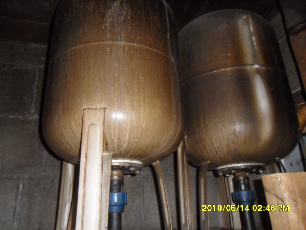

2х50л разширителни съдове
В буферният съд има ел. поплавък за ниво ( 20-25лв) който командва потопяемата помпа.
Системата не е скъпа и работи безпроблемно от много години.
