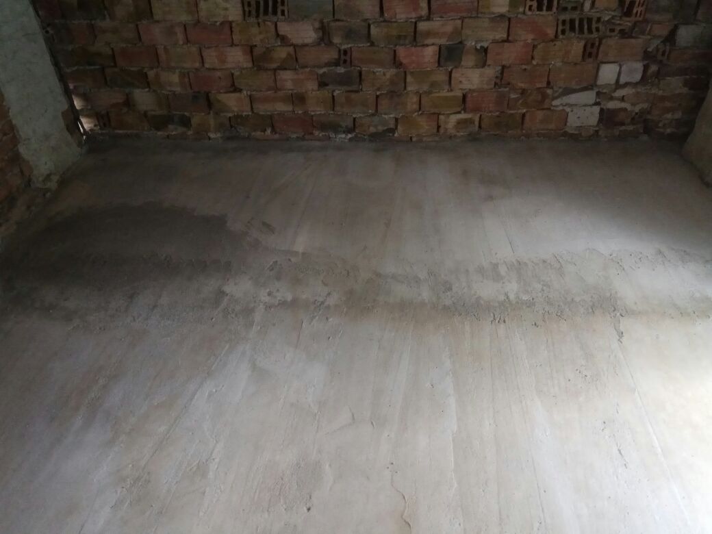

Преди около седмица с една бригада решихме да направим замазка на един стар гредоред 60-70г, гредите бяха здрави. Бяха планирани 10см, но накрая стигна 15, под налятия бетон се сложи фибран, найлон и арматура. Сега обаче има в центъра едно петно, което ми се струва неизсъхнало. (За което не съм сигурен, защото се ползваше и бетон сух от плик, защото не стигна за малко.)
Питането ми е, колко време трябва да изчакам преди да сложа самоневелираща се замазка? Знам, че трябва да се грундира добре, но това означава, че влагата ще се запечата между бетона и найлона?
А и въпросното петно седи така вече 4-5 дни, докато всичко останало придоби цвета си още на 2-рия ден.

Вероятно е била най ниската точка и влагата по найлона се е концентрирала там, течение и проветряване
И аз предположих същото, обаче окей ли е за гредите? Притеснява ме, че могат да изгният и да компромизират конструкцията.

Нали си сложил найлон?
Ако е положен качествено нищо няма да изгние:-)
Стените гледам са на зидария, защо не почнеш от там и накрая пода....за къде бързаш?

Този гредоред на пода на първия етаж ли е, или на тавана.
На тавана, но както ме посъветваха вече, ще го изчакам и ще довърша всичко останало.

Това си е жива плоча... имам усещането че тежестта на плочата се носи само от гредореда който отдолу няма подпори и има провисване в средата. Тежестта на плочата как е пренесена към основите има ли колони или се разчита само на гредореда.
