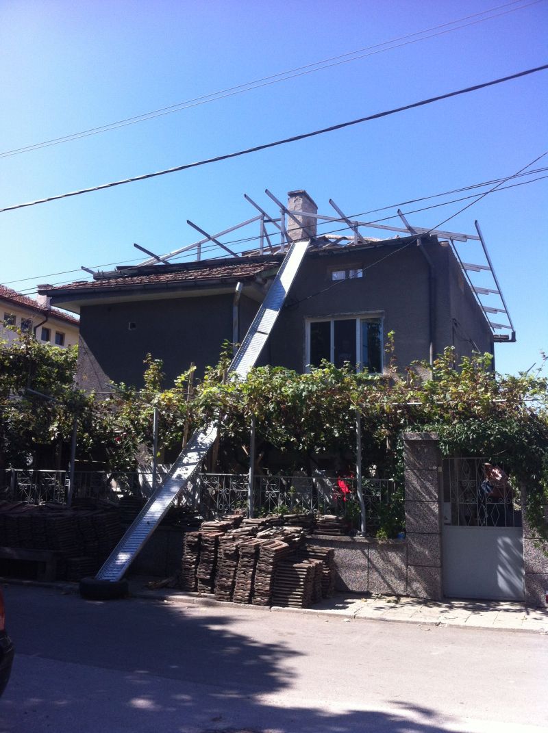

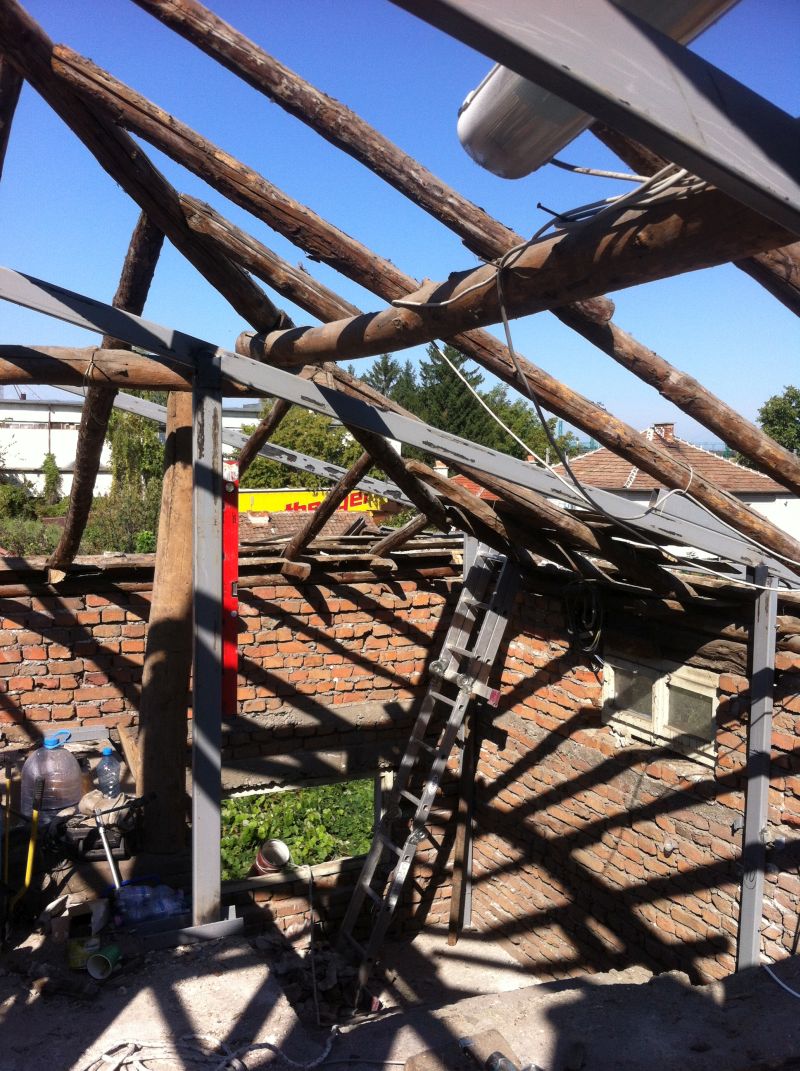

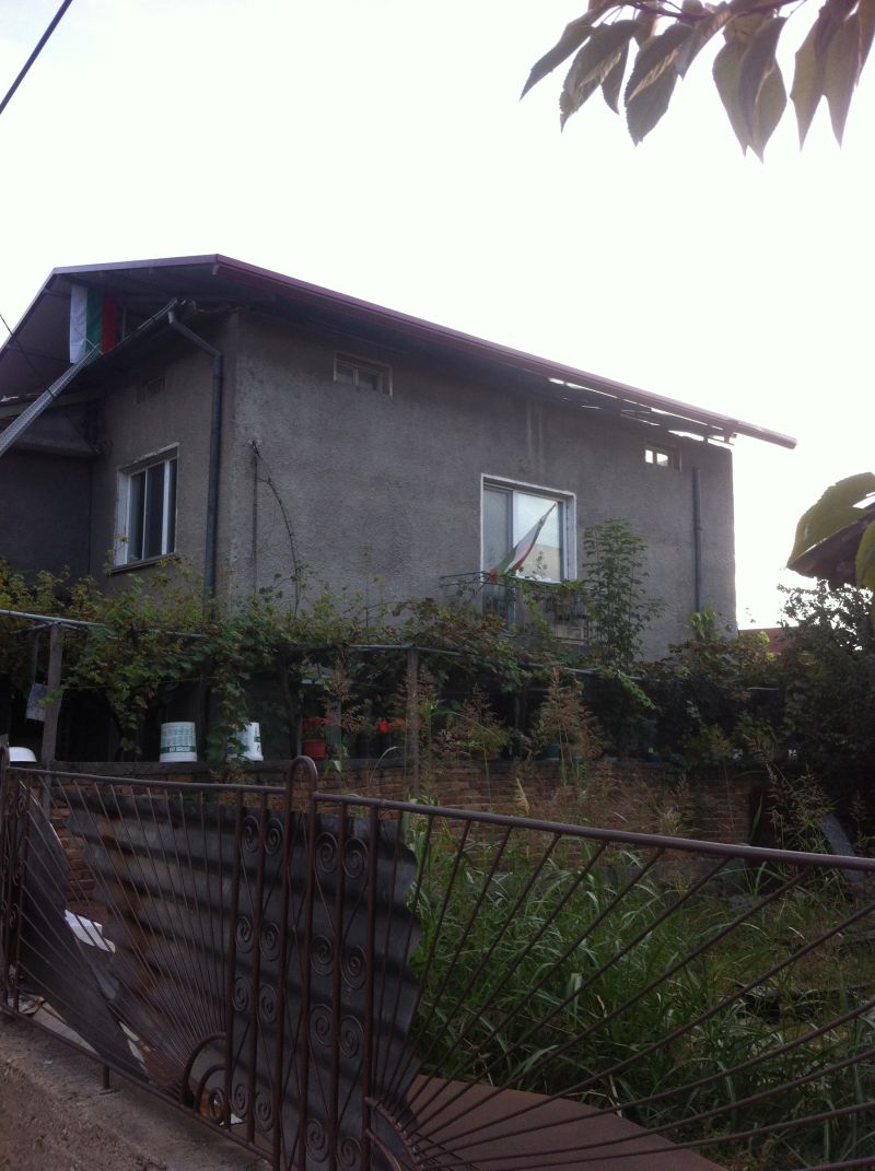

Днес завърших изработването на един двускатен покрив с метална конструкция и термопанели. Стария покрив беше четирискатен с дървена конструкция и керемиди върху бетонна плоча. При интерес мога да отговоря на всякакви въпроси.

съб сеп 22, 2018 8:01 pmЧираче написа: Днес завърших изработването на един двускатен покрив с метална конструкция и термопанели. Стария покрив беше четирискатен с дървена конструкция и керемиди върху бетонна плоча. При интерес мога да отговоря на всякакви въпроси.С какви профили си работил?

По-добре е от стария покрив, но в състоянието му след 100 години експлоатация. Няма спор. Трябва да правим нещата по-добре от както са ги правили бащите и дядовците ни. Сега има много повече материали, инструменти, механизация и др.
Стрехите как ще ги завършваш?

Стария покрив е на около 50 г. Голяма част от дървенията беше почти изгнила на места от течове. Просто е чудно как не беше рухнал покрива. Керемидите на 50% са изкривени или счупени, но останалите са много добри. При почукване звънят, а не кънтят.
Стрехите ще си ги прави собственика. Предпочитал пластмасов сайдинг.
