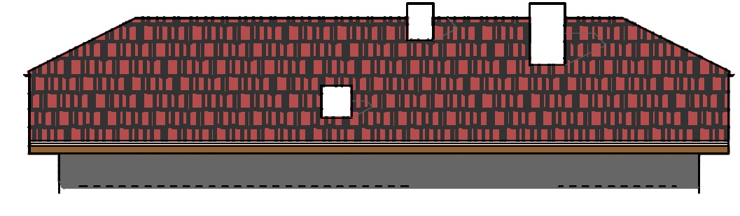

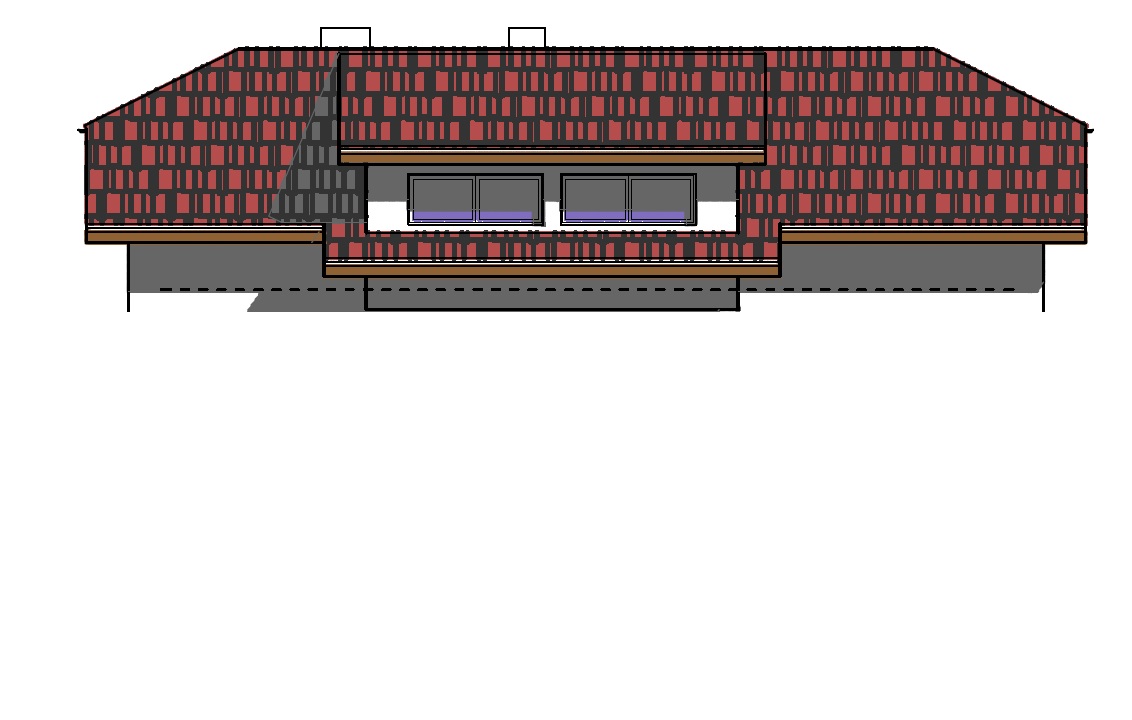

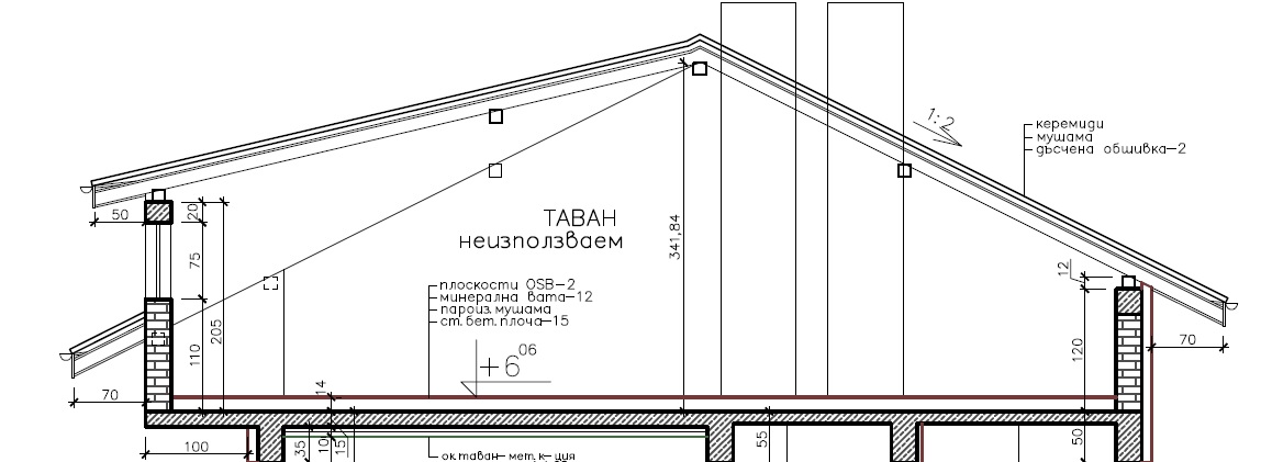

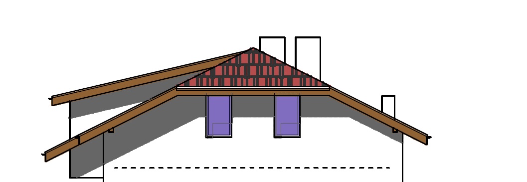

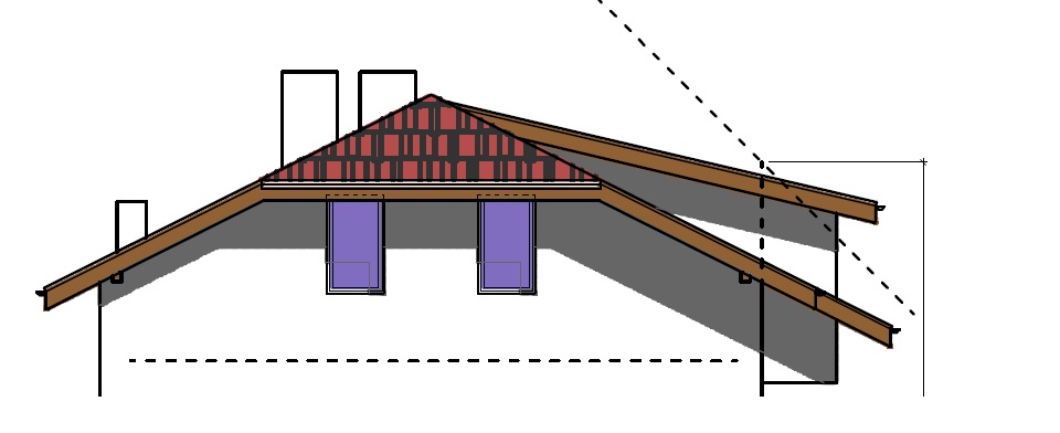

Здравейте, в момента ми изготвят проект за къща и ми трябва мнение за покрива който аз бях помолил леко да променят и да се направи повдигане на едната част.Покрива ще е дърво и керемиди но повдигнатата част идва с по малък наклон и трябва да се покрие с метални керемиди или нещо друго което да не пропуска вода при наклон от 13.5 градуса, другото което ме притеснява е че този леко наклонен скат на покрива ще се свързва с билото с капаци и с другия скат който ще е с номален наклон мисля 30 градуса.Нямам възможност за по голяма височина на билото а от там оправяне наклона на малкото покривче.Надзида е 120см заедно с бетонният пояс.
Моят основен въпрос е дали ще може да се направи надежна и безпроблема връзка между малкия скат с малък наклон и задния скат с керамичните керемиди .
Поставям и снимки на покрива.Фасадата е на юг.

А защо не направиш целия покрив с метални керемиди? Аз бих се притеснявал не толкова за връзката между двата ската, а за визията на едно такова и едно онакова. Имам покрив с метални керемиди от 2 години, след още 13 ще мога да кажа дали си е изкарал гаранцията на цвета.

Истината е че хич не харесвам метални керемиди, даже си мислех идея върху дървената обшивка на повдигната част да се сложи виалит и върху него летви и керамични керемиди та и да тече ще е върху воалита и оттам в олука.При металните не ми харесва че винтовете с които се прикрепят са открити и мисля че е въпрос на време покрай тези винтове да започне да тече и да създава проблеми. Оплътнителни шайби на винтовете им стареят.Другото е че сякаш при дърд дрънка.Мислил съм и за сандвич панели .Има даже някакви с вата.

А защо не повдигнеш двете странични стени примерно на 2,70м? Къща се строи веднъж. :? Запазваш височината на билото, и правиш двускатен покрив с термопанели. И ще имаш цял ОБИТАЕМ етаж. Не ти трябват нито метални керемиди, нито керамични. И няма да имаш проблеми с покрива не само докато си жив, но и децата на децата ти няма да имат проблеми. Знам, че веднага ще ме нападнат привържениците на традиционните технологии. Въобще не ми пука, защото покрива има едно единствено предназначение - да не пропуска вода и други атмосферни агресори. Визията също е на добро ниво, ако се направи добре.

Определено нямам много как да вдигам още надзида, няма да ми го признаят за необитаем таван, все пак това е таван над 2 щилищни етажа, три плочи над тях с класически дървен покрив, като визията ми е последното нещо за което мисля, не съм художник . Като натоварване от тежест на покрива не ме притеснява, мисля че основите и конструкцията са като за 5 етажна сграда.При нужда пак ще може да се ползва тавана то това ми бе и идеята за повдигнатата част, другият вариант да се върна към изчистеният вариант на покрива без това повдигане.Термопанела мисля че трябва да се реже със зеге с съответният нож.
