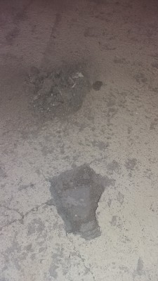

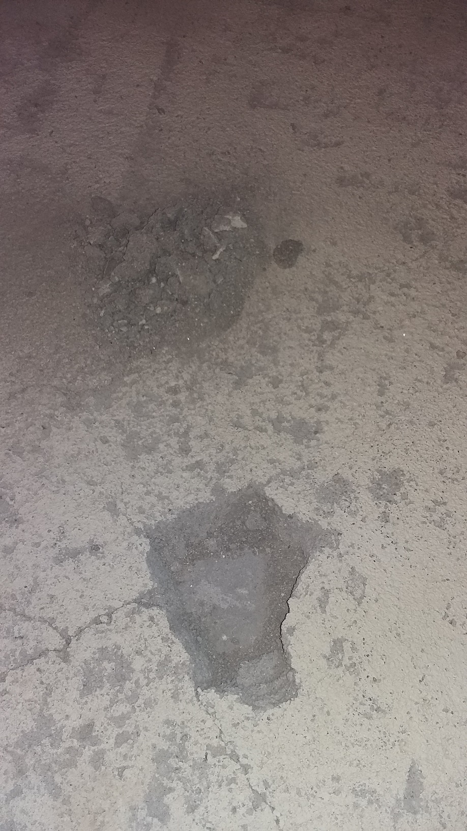

Здравейте колеги,
Целта е да не се повдига нивото много, да спре роненето, да се заздравят пукнатините и да се изравни помещението, понеже е доста криво.
Циментова замазка с дебелина +3 см. Върху нея директно беше реден дъбов паркет. Както може да се сетите всичко отдолу се рони и от хола извадих два чувала пясък след махането на паркета. Сега трябва да заздравя, т.к. искам да върна паркета с лепене обратно.
След като изметох, продължава да се рони. 1-2 удара с чук се образува ей таква дупка: Отделно, мисля, че навремето, някой го е мазал с боя, т.к. на места пода белее. Честа практика преди 20 г. е била да се запечатва с блажна боя, но от нея не е останало много.
Получих поне 5 предложения, за саморазливно, но малко ме съмнява да задрави нещата.
От друг майстор получих съвет за грундиране със специален заздравяващ грунд, например CN94 и замазване с мрежа и теракол, например CM 17. Като трябва да се прави възможно най-гладко, за следващото лепене на паркет.
Някой правил ли е подобно нещо? Получава ли се? Върху тази основа (теракол, гладко намазан и равен) може ли да се лепи паркет? Трябва ли да се грундира преди лепенето на паркет с нещо?
На паркетаджията му е все едно. Каза, че колкото е по-грапаво, толкова повече лепило ще отиде
Благодаря предварително!
