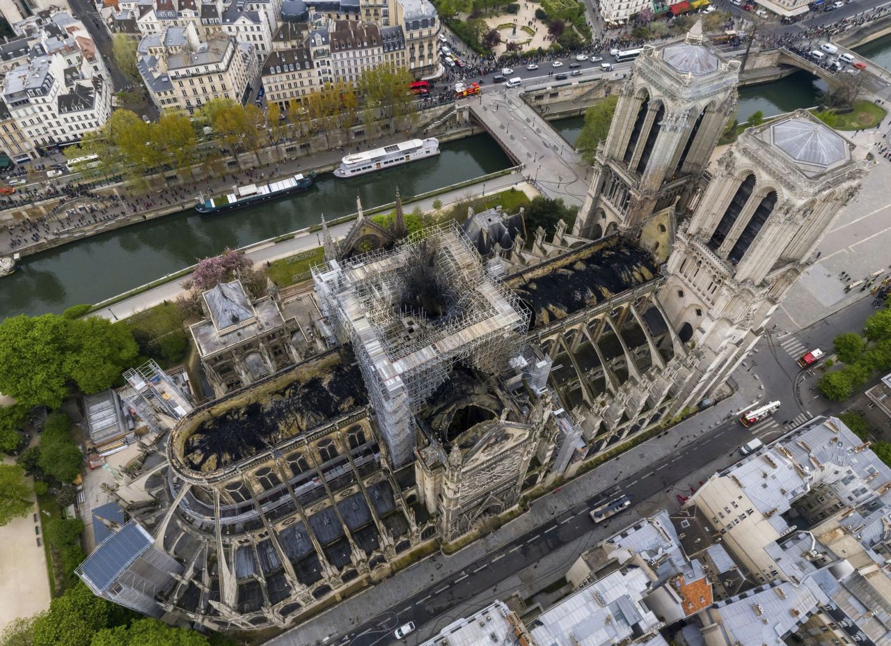

Франсетата, пак се изложиха. Общината отказала да бъдат направени противопожарни стени и пръскалки за водна мъгла. На всичкото отгоре нямало и противопожарно покритие върху дъбовите греди, колони и пр. Пожара е резултат от проблем с кабелите, тоците и пр. Демек ел. инсталациите в непосредствена близост до елементите на вековния дървен покрив.
Пренасяйки нещата на наша почва, много съм притеснен от лекотата и безотговорността с която се прекарват силови кабели в дървени стени, тавани, по дървени покриви, до EPS, XPS и други силно запалими изолации. Преди време написах, че в такива условия кабелите трябва да са преоразмерени, като се пускат директно, без да се правят връзки в разклонителни кутии, а ключовете и контактите се монтират в негорими кутии (аз лично предпочитам стоманени самоделки). И естествено, като всяко поредно, неортодоксално предложение на BLUE-то и то беше посрещнато със недоверие и смях. Няма лошо, смейте се, само да има полза от написаното. И ги мислете тези работи предварително, защото после проектантите и изпълнителите не вдигат телефоните.
