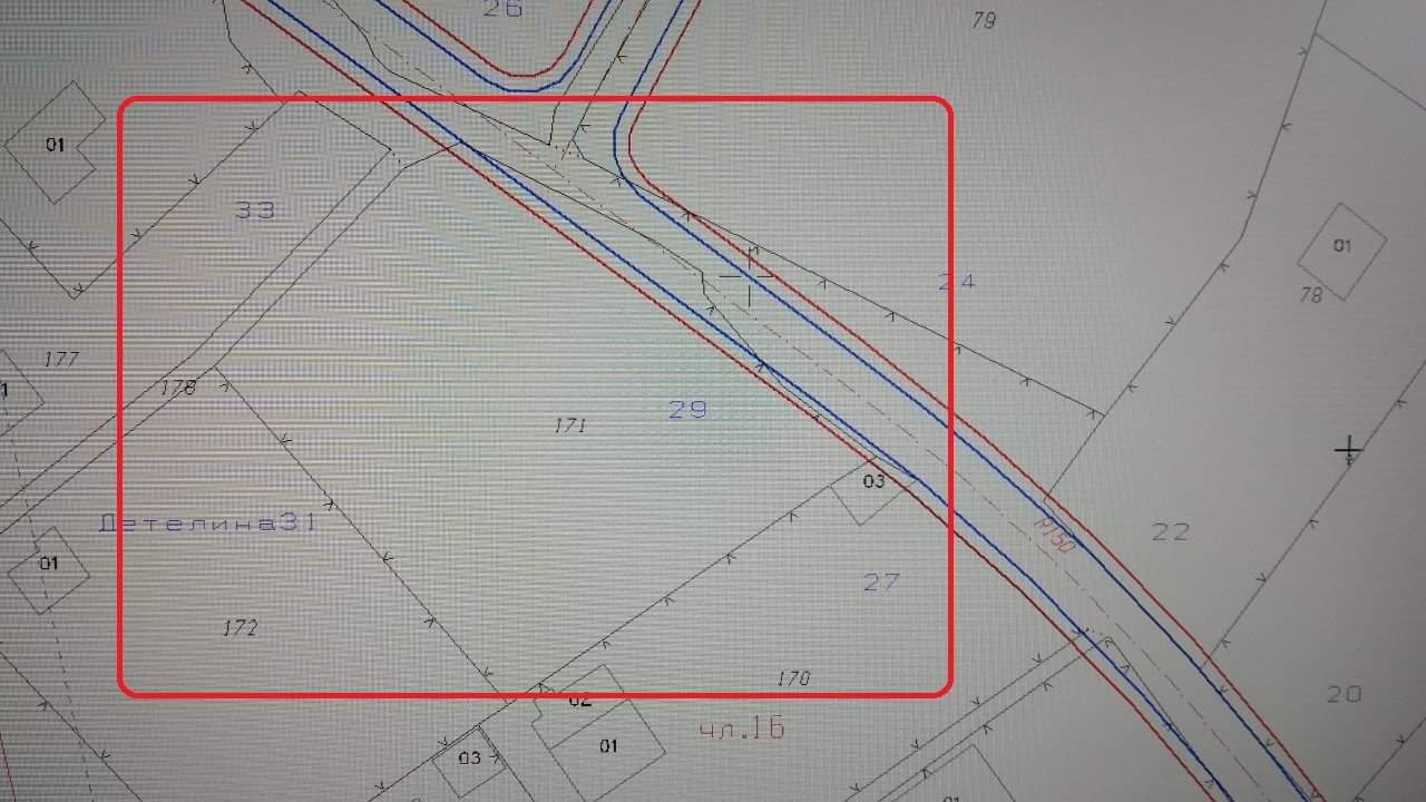

Въпросите ми са за овощна градина 800-900м2 по нотариален акт във вилна зона на добра цена и локация. До тук проучих колко ще отнеме, бъдещия път, които ще минава покрай парцела и цената е нормална, но искам да си изясня процедурата по ПУП и всичко свързано с евентуална промяна на статута за вилно/жилищно застрояване.. Това което ми обясниха за сега е абстрактно..
ПУП, до заповед на кмет и виза ~ 1100~1200лв.
Проект за сгради с такси (6 части мин.)~4000лв.
Време~5-6 месеца, като най-много е за ПУП-те.
Отделно ще има и такси за Ел.и ВиК~???
Та въпроса ми е реално ли е това за нашата мила родина и къде са заровени кучетата.. ? :-D

Ясно. Иначе за тази зона няма ОУП, а само улични регулации, за това се прави ПУП само за конкретния имот..
