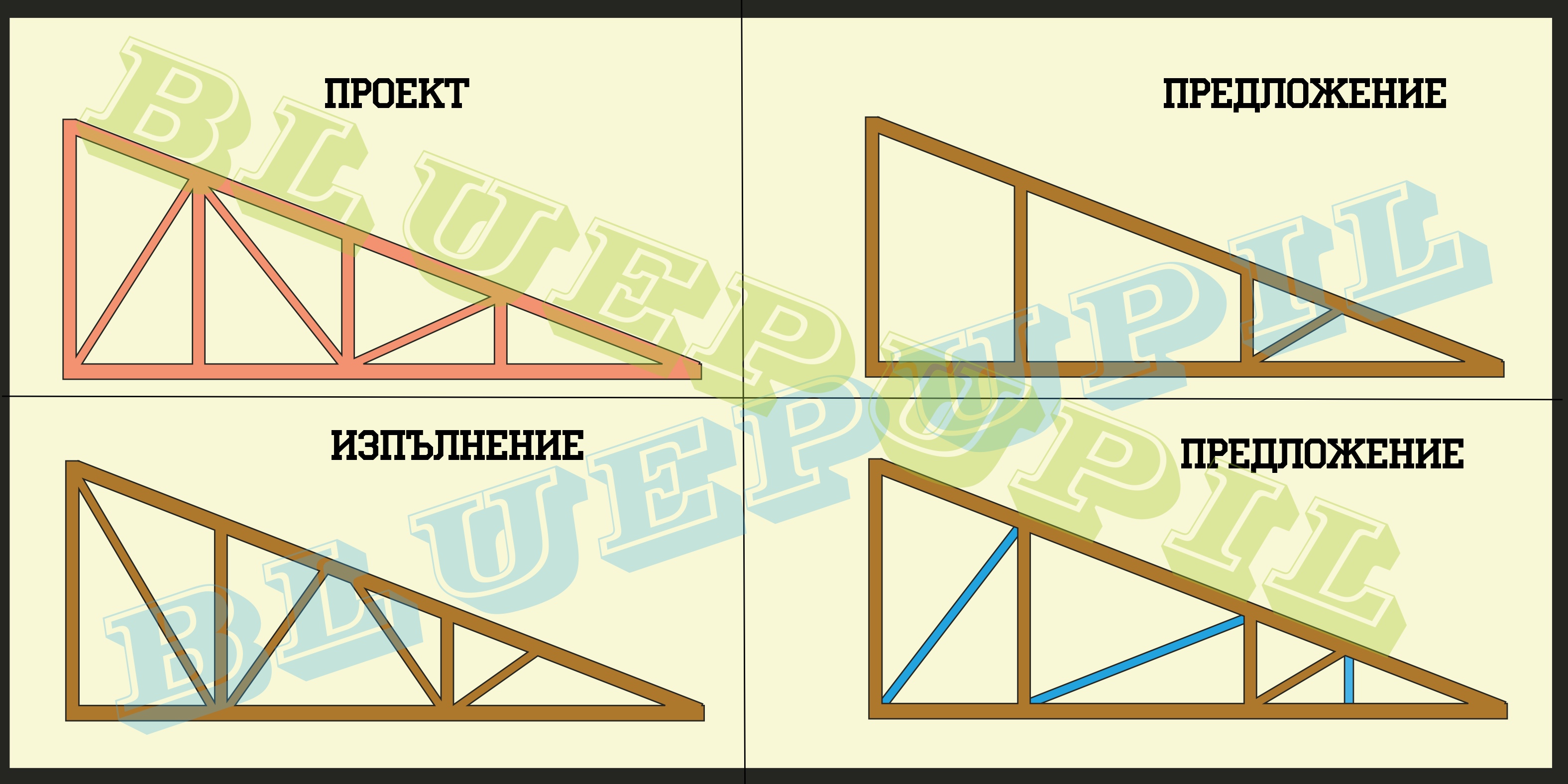

съб май 04, 2019 8:10 pmD103314 написа: Hahahah, бравос колеги......сега като се оказа, че има проект и е 1:1, дай да видим сметките....проектантите некадърни.....сметки има, но достатъчно време отделих да свалям, компресирам и качвам тук снимки, като почти винаги качвам максималния позволен брой за максимална яснота.Много бързо се засягаш. Имах въпроси, на които не отговори. Твоя воля. Не разбрах с какво помагаш, ако не се посочат грешките при строителството? И никой не те насилвал да показваш през какво си минал.
Другари, в процеса на онагледяване на етапите на строителство, през които съм минал, и с цел да помогна на някой бъдещ строител/инвеститор....възникна въпроса с провисването на носещите греди. Oсвен колегата Bluepul_2 не срещам съдействие....ами да го събарям покрива май....
Благодаря на всички отзовали се със съвет.![]()
Спирам дотук, успех в строителните дейности.
Недейте да се конфронтирате. Къщата е много хубава, а дървената ферма е поправима. Tова което се вижда от двете снимки и проекта е че:
Първо, майсторите не са го спазили и Второ колегата е попретупал работата и е допуснал грешка при композицията на прътите.
Трябва да се изяснят два въпроса: 1..Колко е в действителност разстоянието между вертикалните пръти и 2..От снимката се вижда, че между двете средни наклонени в горната част има разстояние т.е. няма обща връзка, колко е това разстояние?
