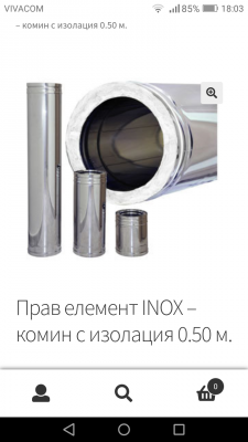

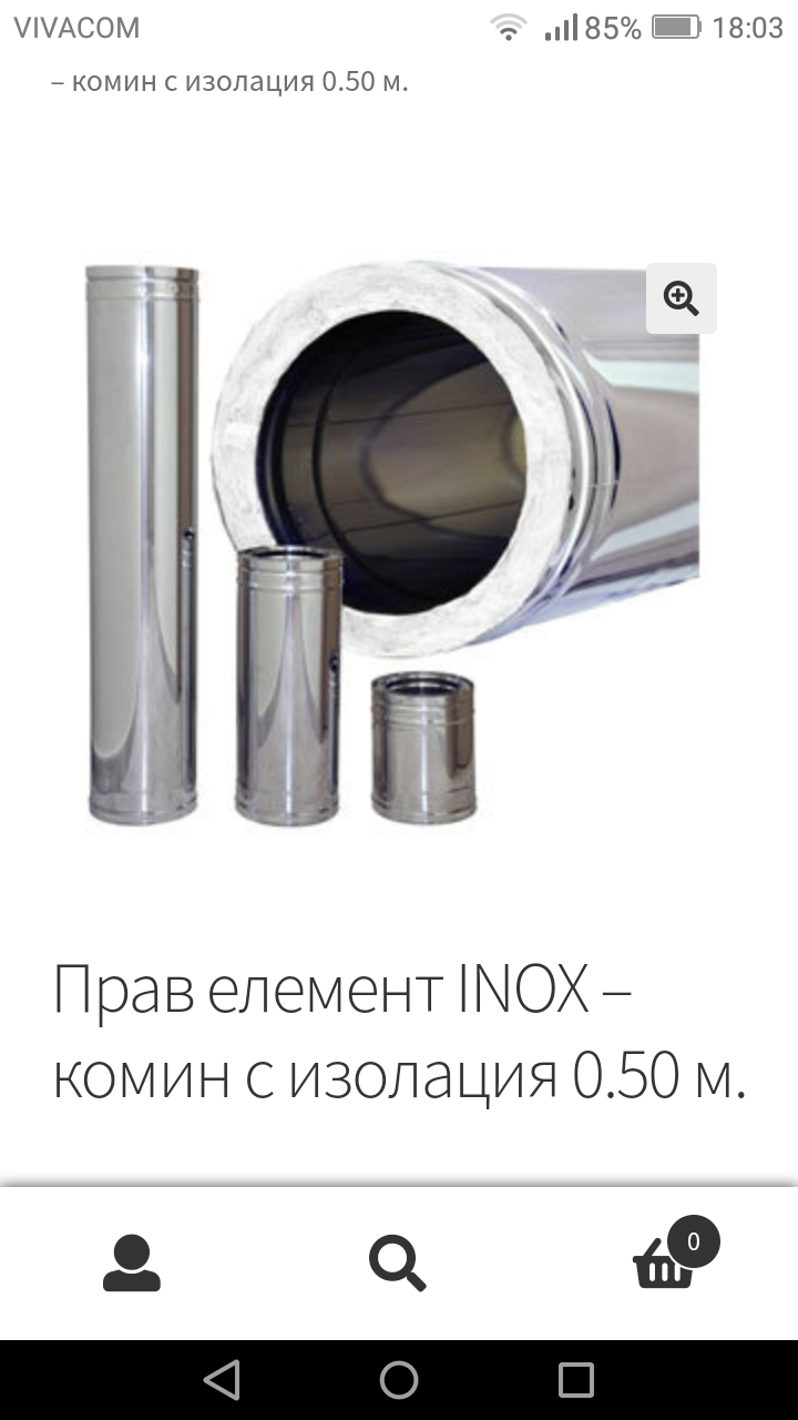

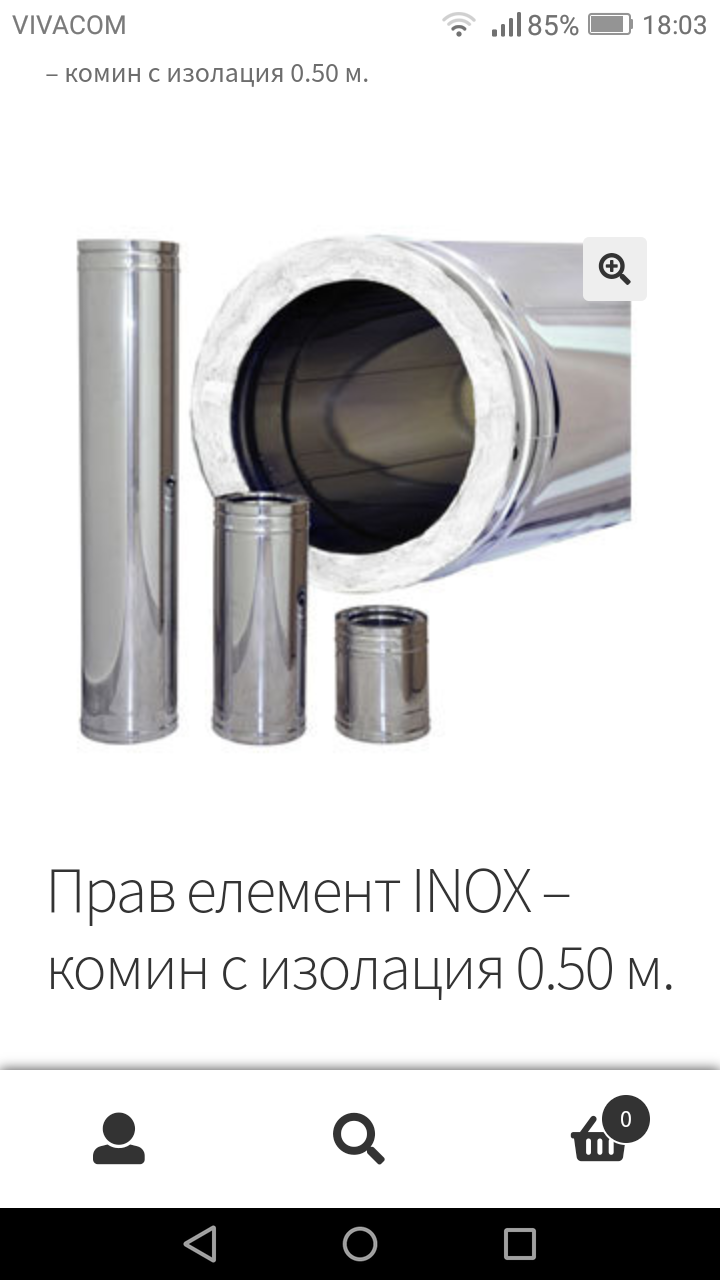

Не, не е необходимо. Те са си с изолация и неръждавейка отвън. Ако беше едностенен елемент тогава да- или комин и вътре тръбата, или я олицоваш в нещо, например алуминиева плака. Вторият вариант е по-евтин. Но трябва да се захване добре към стената.
