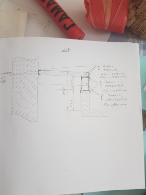

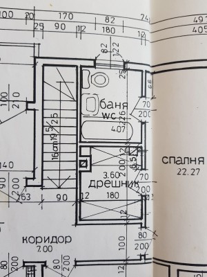

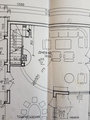

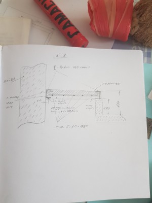

имам вътрешно стълбище на къща между 1-ви и 2-ри етаж с височина в най-високата част около 6м. Мислех да го затворя с гипскартон, като вътре ще се оформи кухина с доста прилични размери. Тази кухина граничи с баня на 2-ри етаж , така се оформи идея дали не може там да се изведе душ кабината с две стъпала примерно. Размери на пода на площадката 1,5/1 м. При права плоча(стоманобетон) височина при 6-то стъпало 2м., при плоча на две нива(метална скара) височина при 6-то стъпало 2,2м.
По добре ли е конструкцията да бъде стоманобетон или може да бъде и само стоманена скара хваната с хим.анкери. В последствие хидро изолаций и т.н.
Прилагам план - етаж 1 и 2, и примерна скица на стоманобетонна конструкция.

Стената 12см между стълбите и дневната и съответно между стълбите и банята сигурно е зидария? Срещуположната вътрешна стена, която е 25см дали не е ст. бет. шайба, плюс външната стена, която е в дъното на стълбището?

Точно така.
Само като допълнение, под 12 см. зидария между стълби и бяня има обърнат трегер 29 см.
Ст.бет.шайба не ми се ще да и правя други манипулаций освен да я пробивам.

Направи си една рамка 100х150см (или размер, при който има светло от мин. 200см) от ГВ “П“ профил UPN65x42 или UPN80x45, c отворената страна навътре. Отвътре завари армировка и армирай. Дебелината на плочата е колкото височината на профилите, съответно 65 или 80мм. Двете страни хващаш към шайбата с анкери, срещуположният ъгъл ще намерим начин да го хванем за трегера за да няма нужда от стоманена колонка.

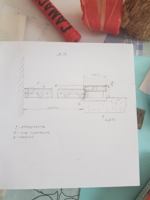

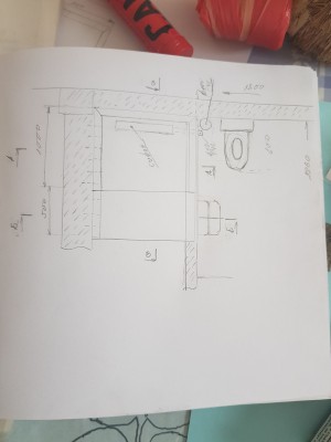

Така го мислех и аз. Само ,че с СВ - "П" 160/100/4, за да се побера сифон и вместо кофраж ламарина ЛТ 55.
Хванато за шайбата и външна стена, върху трегера лежи свободно.
Проблема е , че височината на стъпалата става 450 (т.с. 3 стъпала)
Втори вар.
изравняване по ниво трегер - анкериране - трегер,вън.стена и шайба (виж схемата).
проблем - Н 190см. при 6-то стъпало.
Трети вар.
мет.скара на две нива.

Ако се върнем на основния въпрос, по-добре е да се направи тънка
плочка до 8-10 см, като сифонът може да е с долно оттичане близо
до стената, където е вградена канализацията. Направете хубава
хидроизолация, с ленти около долните ъгли, за да няма теч във
фугите, където ще е снадката (анкерирането).
Добре е да се помисли и за новото място на тоалетната и трасето на
тръбата ф110 до вертикалния канализационен клон. :toimonster:
И си пазете главите, като слизате по стълбите!...

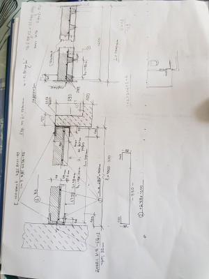

Благодаря, за поста. А какво мислите за плоча на две нива, където -
- дължина 1000 мм. са върху трегера, анкерирани по шайба и вън. стена, сифон, стоманобетон и хидро.
- дължина 500 мм. са на мет. колона (300мм) върху трегера и анкерирани в шайба, метална скара.
Печели се височина, но стъпалата в банята стават три.
Въпроси:
- три стъпала не е ли много?
- хим. анкериране достатъчно ли е?

Стъпала в банята е още един риск в къщата.
Трябва да има и ръкохватки по стените.
Ако направите банята си на стъпала, на практика ще загубите от
пространството, което се опитвате да спечелите, дали си струва?
