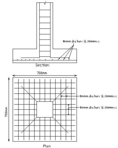

понеже тук има хора, които не знам дали влзиат в другия форум, та да птам и тук. Някой може ли да даде малко информация относно следното. Ще правя колони, които да държат дървена порта около 100кг, може и малко повече да е, няма как да я измеря.
Та, колоните ще са 20смх20см на 200см височина. Армировка Ф10 4 пръчки и бигли Ф6 15х15 през 30см достатъчни ли са? За стъпките- каква армировка ми трябва и как се прави, т.е. с каква форма е и колко на колко е добре да са стъпките, или да направя една цяла за двете колони. Само едната ще носи тежестта на портата. Също така ме интересува армировката горе, между двете колони, т.е. на плочата, как да я направя. Ще отлея първо колоните и после плочата(силно казано плоча, защото ще е с ширината на колоните).
Да кажа, че след въпросната колона, на която е хваната портата, ще зидам дувар, като и за него ще правя основи, та трябва ли да оставя наколко сръчащи пръта от стъпката/стъпките на колоните за портата, към които да хвана прътите от основата на дувара?

80 см до 1 м дълбочина на колоните.
натоварване няма да видят тези колони със 100 кг порта, обаче като замръзне земята и килнат колоните нито може да отвориш-нито да затвори порта.
С рандбалка между колоните ще е доста по-здраво и зимата няма да имаш проблеми.
Аз лично имам две такива порти 3 и 4 метрови и колоните са на 8о см, а рандбалката е дълбока 40 см и супер тесна... само 20 см

80см, които са под земята, със същите размери ли са както колоните? Стъпката ти е 20см широка, а колоните ти пак ли са по толкова? Т.е. стъпката е една цяла и е със същата ширина като колоните? Прътите Ф10 ти слизат надолу 80см или само до някъде?
шоп - майстор
Арматурата слиза додолу. рмира се изцяло. Няма да спестиш много ако не е до долу.
В земята размера на колоната може да и 25х25 или както ти е удобно да го изкопаеш.
Долните 50см, където се застъпва с фуса през 10-15см, нагоре през макс. 20-25см.

Стъпката ти е 20см широка?
:idea: Мнаго е малко за стъпка(единичен фундамент)!

Та, колко трябва да е фуса? И точно щях да питам- че предполагам ще ми е малко трудно копането на тези 80см под кота нула, та, ако ги изкопая по-широко, кофража ще слезе чак до долу, а ко успея да ги направя 25х25 какъв е чалъма да закрепя кофража над земята, за да не пропада в изкопа?
Арматурата Ф10 и бигли Ф6, нали?
BLUEPUPIL-2, преди време ми помогна с една чертежче на това как трябва да се навърже арматурата за пояса, който правих. Може ли да ми драснеш как трябва да стане на местата където колоната се среща с фуса, както и отгоре, където ще изливам хоризонтално, за да свържа двете колони и да поставя покривче над портата.
И още нещо- че колните могат да килнат по посока на отваряне на портата, когато е отворена от тежестта й. За това трябвало да помисля за укрепване и в тази посока?

Колко е L между колоните?
nautilus33 - майстор
Портата реших да е 110см широка, та светлия отвор между колоните мисля да го направя 115см.
Намерих това в нета, не знам за моя случай дали е добър вариант. Или това е фундамент за подпорна колона?
шоп - майстор
Вие да не строите небостъргач?
Колона 20х20 има площ 400см2
При носеща способност на грунта 4кг/см тази площ ще издържи 1.6 тона. Като прибавим и страничното триене...
Написах 80 см и това е важно за да се слезе под замръзването.
Един ръчен или моторен свредел ако имате под ръка също ще свърши работа.... това е врата 1,1м все пак
