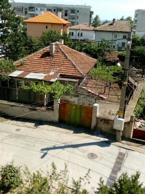

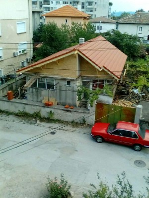

Преди 3 дни завърших ремонта на моя покрив, беше 4 скатен правен 59 година, и сега го направих двускатен, предпочетох керемиди Тондах Континентал плюс, по каталог12 бр. кв.м, но ми останаха около 100 бр, макар че покрива беше 125 кв. по дъските, а се оказа 136 кв. по керемидите.
като ги преброих и сметнах ми излезе че влизат не 12 а 10.5 бр. на кв.м.
Та за керемидите Тондах Континентал плюс ги предпочетох първо защото на квадратен метър излизат най евтино от всички други модели, теглото е 3.2 кг.бр., и ако някой каже че не са здрави мижем да поспорим, ас съм 150 кг, поставих една керемида между две греди и стъпих на нея, и даже се подрусах остана здрава, така че съм впечатлен и ги препоръчвам. съжалявам че не направих клип.
