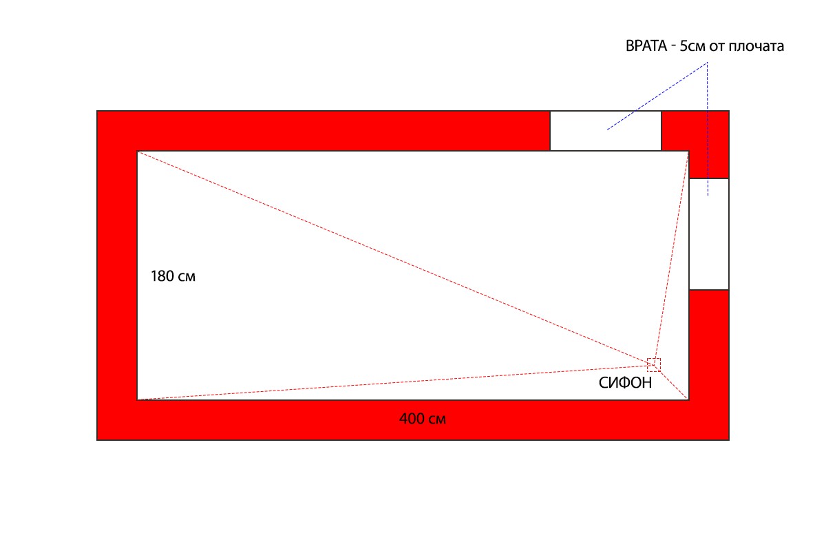

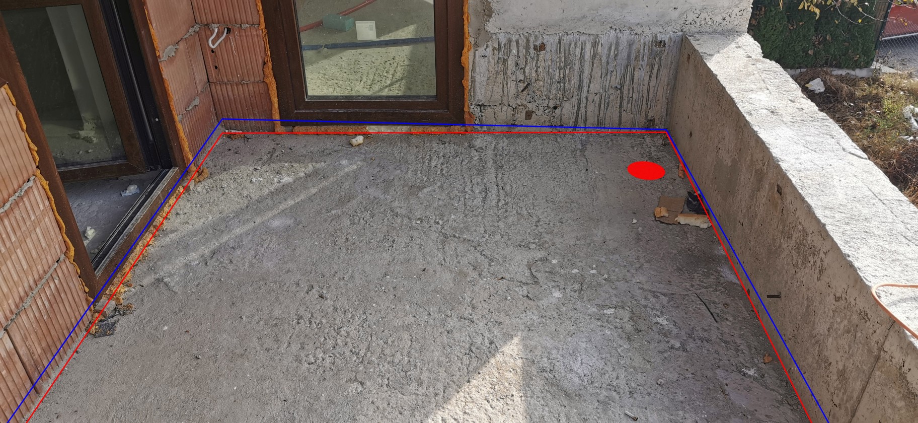

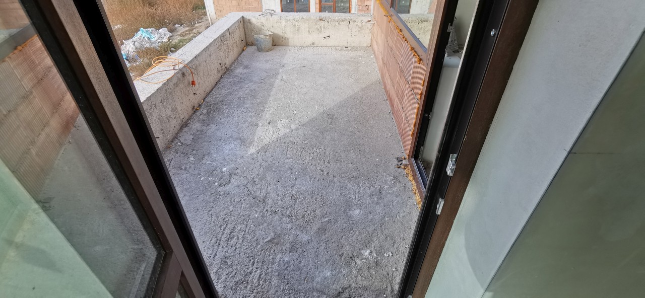

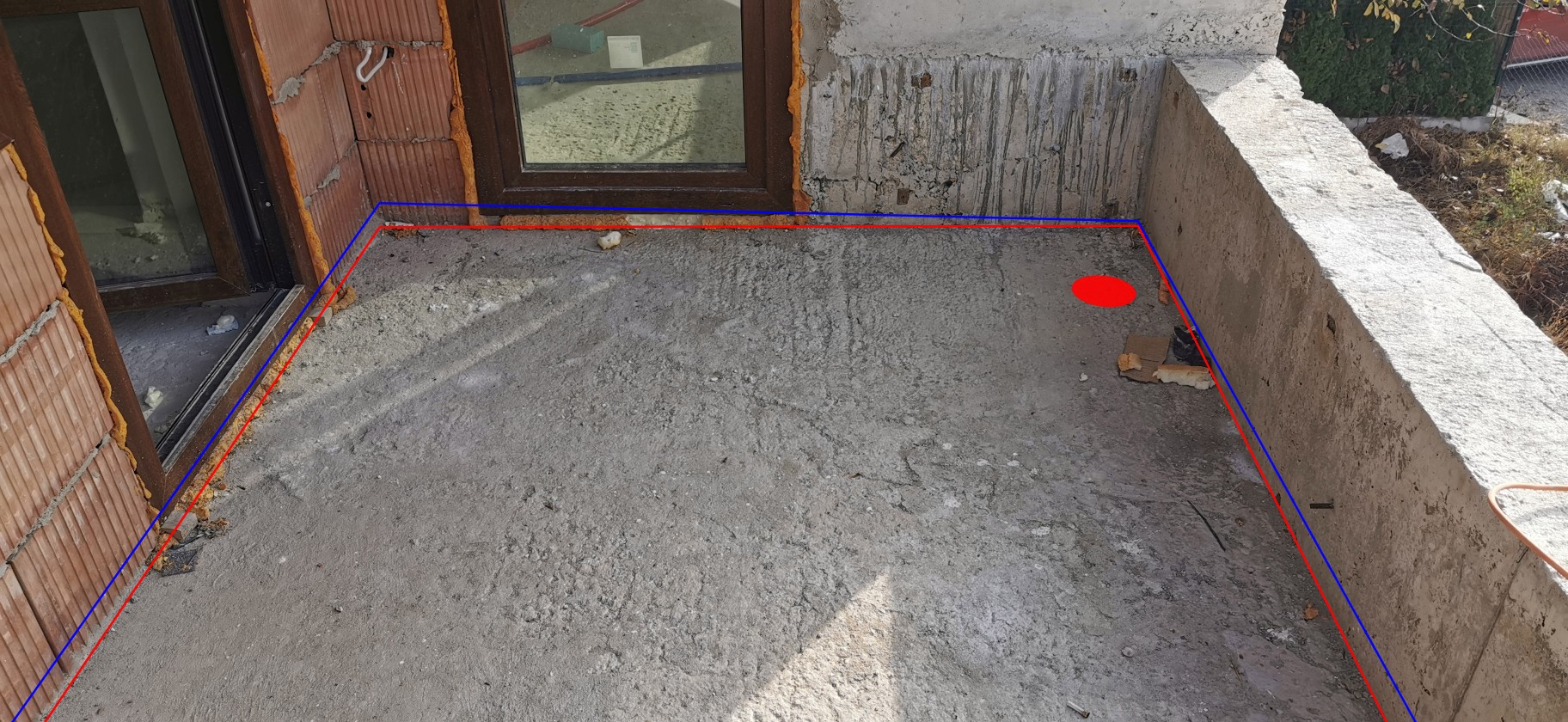

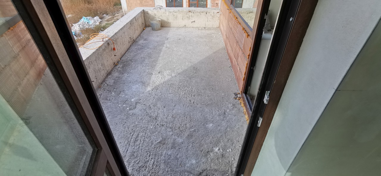

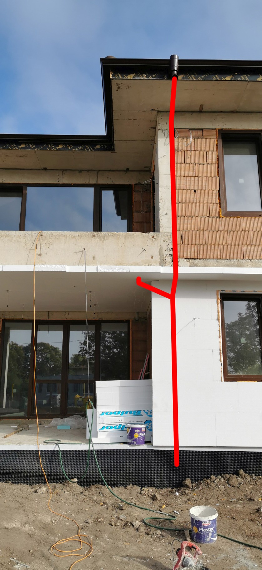

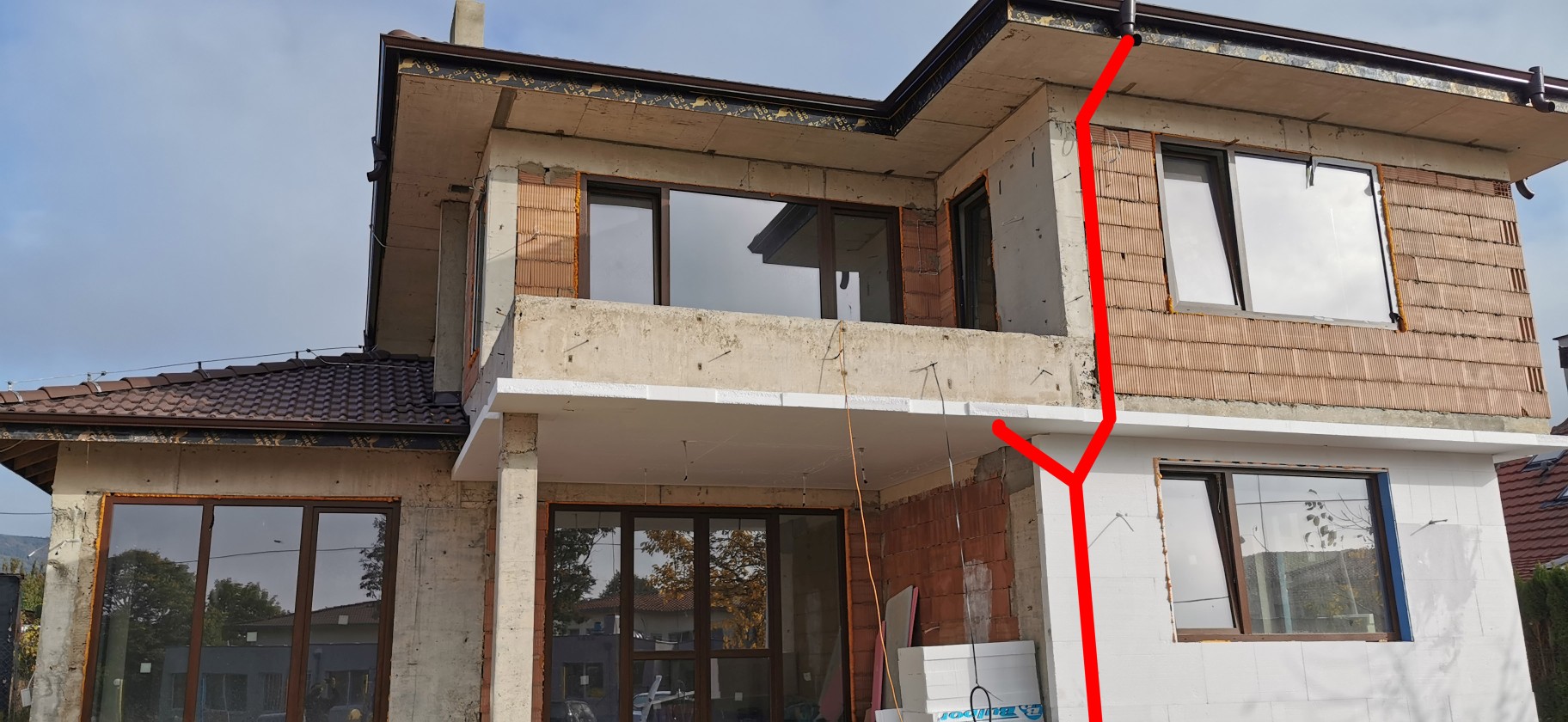

Имам няколко въпроса към компетентните - в момента строим къща и съм на етап замазки на подовете и терасите. Имам две открити тераси, като едната от тях е по-голяма - 4 х 1.8 м (около 7.2 м2). Искам да направя тънка изравнителна замазка, след което да хидроизолирам и покрия с гранитогрес. Тук идват и въпросите, тъй като съм ограничен в дебелината - от плочата до кондензните отвори на вратите има 6 см, което означава, че трябва да събера всичко в най-много 5.5 см. Планирам да поставя и сифон, който да отвежда водата от терасата към водосточните тръби.
1. Какъв тип изравнителна замазка е подходяща за моя случай за да мога да докарам наклон за 3,5 м от края на терасата до сифона и отивайки към вратите същевременно да мога да запазя минимална дебелина за да се впиша в около 4см? На схемата се виждат позициите на вратите и сфиона.
2. Какъв тип хидроизолация е подходяща за такъв тип открити тераси, имайки впредвид че отдолу ще бъде веранда, т.е. открито?

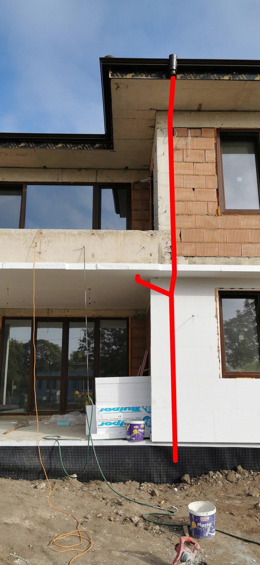

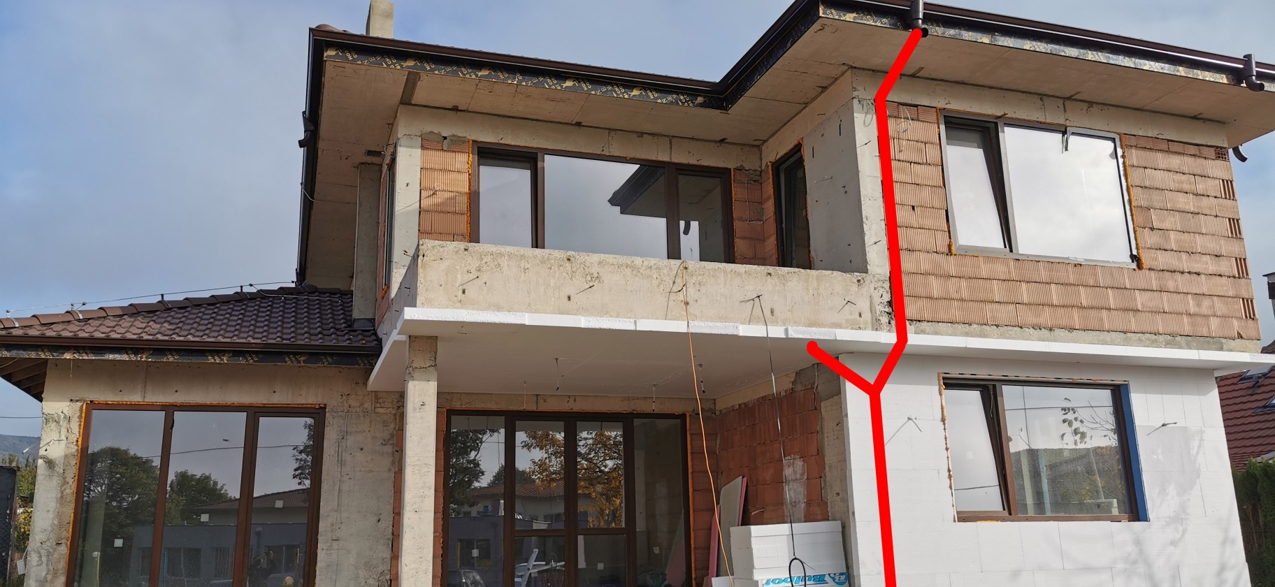

3. Какъв тип сифон бихте ми препоръчали за отводняването? Спрял съм се на нещо такова, като смятам да го вкопая в плочата 5-6 см и да подведа 50мм тръба през нея за да излезе на тавана отдолу и да се включи към водосточните тръби (последните 2 снимки)
п.с. Прилагам снимки и схема на терасата за по-голяма яснота.
Благодаря предварително!
BLUEPUPIL-2 - специалист
Не бих искал на влизам в задочна полемика с твоят архитект, но в подобни случаи не рядко се приемат смешните наклони от 1%.
Наклона Ти е 1.14%, което е доста далеч от абсолютния функционален минимум от 2%.
Трябвало е терасата да слезе надолу още няколко сантиметра и горният край на прозореца под нея също. Не ме разбирай погрешно (защото на BLUE все му се карат, че критикувал), ама в подобни случаи между прозореца и терасата или сачака, трябва да има мин. 25см.
Аз лично не бих включил отводняването на терасата към водосточната тръба по естетически причини.

tr1ck - помощник
BLUEPUPIL-2 написа:
Мерси за мнението. За съжаление по пътя извървян до тук, като човек без опит вече разбрах, че сме допуснали доста грешки - както ние, така и архитекти, строители и т.н. Но така или инъче няма как да се върнем назад, а трябва да търсим начин да ги оправяме в движение.
Ако успея да докарам наклон от 1.5 % мисля, че ще е ок. Наистина е можело терасата "да се налее" с една идея по тънка, а дори да се докара и лек наклон.
Всъщност има дори и 30см, ако говорите за разстоянието над прозореца на вторият етаж. Относно първият - отново около 30 см са, но с изолацията стават 20.
Също ме притеснява, че може да изглежда грозно, но получих и мнения, че не е добра идея да ползвам такъв тип сифон, а по-скоро директно да изведа водата навън с барбакан.

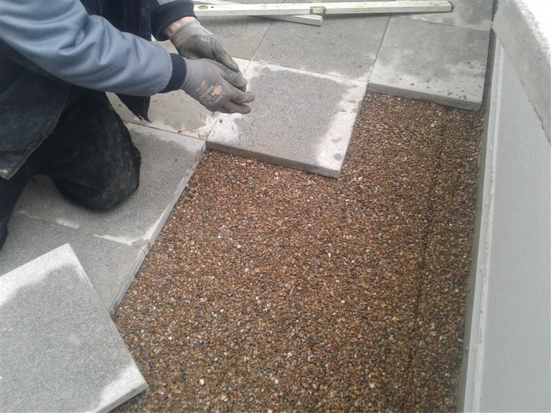

Бих го направил по следния начин.
1. Грундира се с битумен грунд плочата. Стените се грундират на височина мин.15см.
2. Заварява се първи пласт хидроизолация(тази, която е без посипка).
3. Прави се топлоизолация на стените.
4. На плочата се слага стиропор с наклон към барбакана
5. Залепя се самозалепваща битумна мембрана.
6. Заварява се втория слой хидроизолация.
7.Вратите се обработват с течна хидроизолация, под вратата до нивото на отворите, отстрани мин. 15см височина
8.Полага се геотекстил
9. Чакъл, дребна фракция.
10. Гранитогрес.
Един от многото балкони, които съм правил е с подобни размери и височина. Варианта е работещ. Снимки мога да споделя в неделя.

Вратите стигат почити до плочата. Къде има ниво за топлоизолация ("стиропор") с наклон :?
Този детайл де предлагаш не изисква ли преработка на вратите към терасата и направа на борд под вратата.

Не, не изисква преработка на вратите. Просто използвам и височината от кондензните отвори до горния ръб на прага на вратата. +2,5-3см.

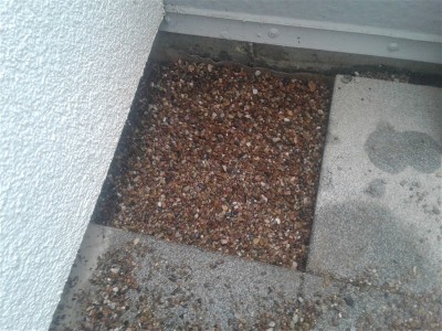

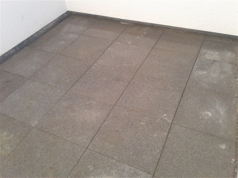

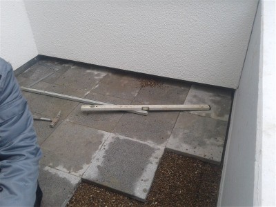

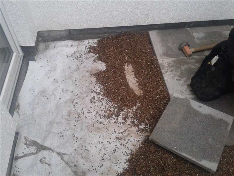

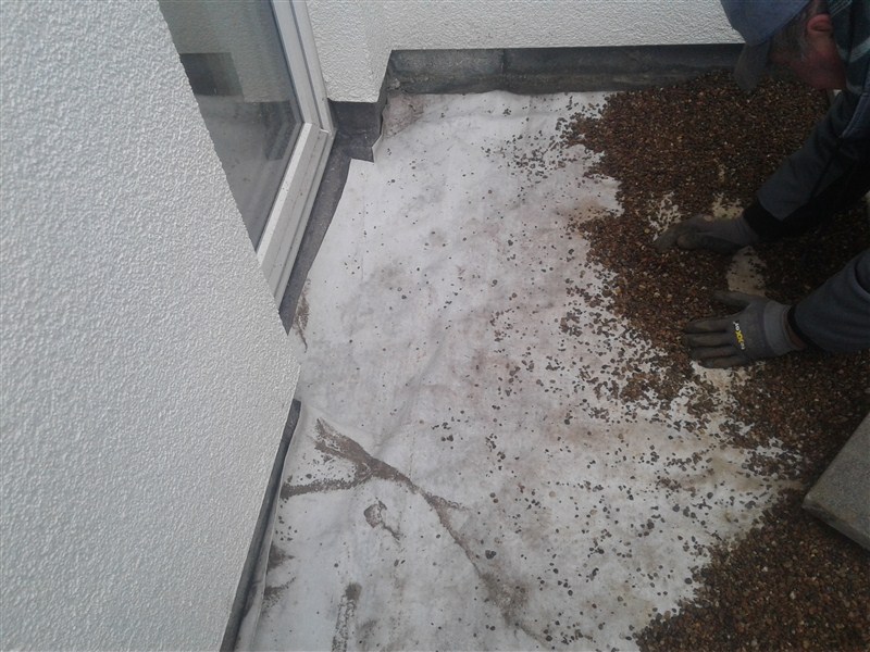

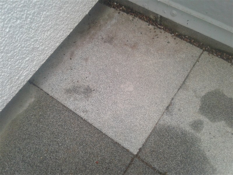

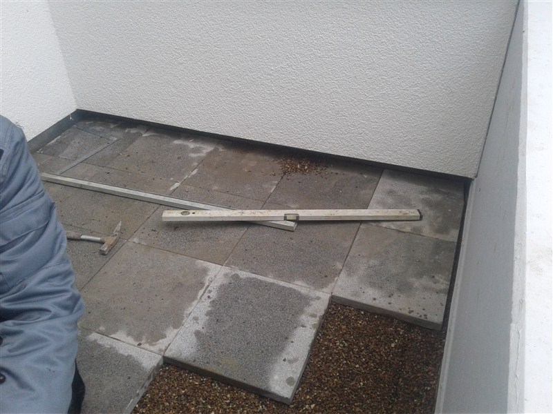

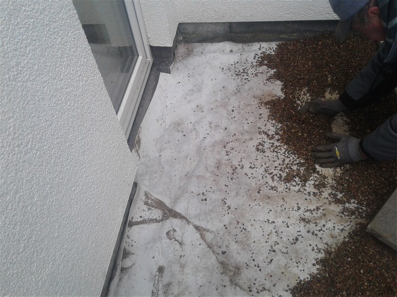

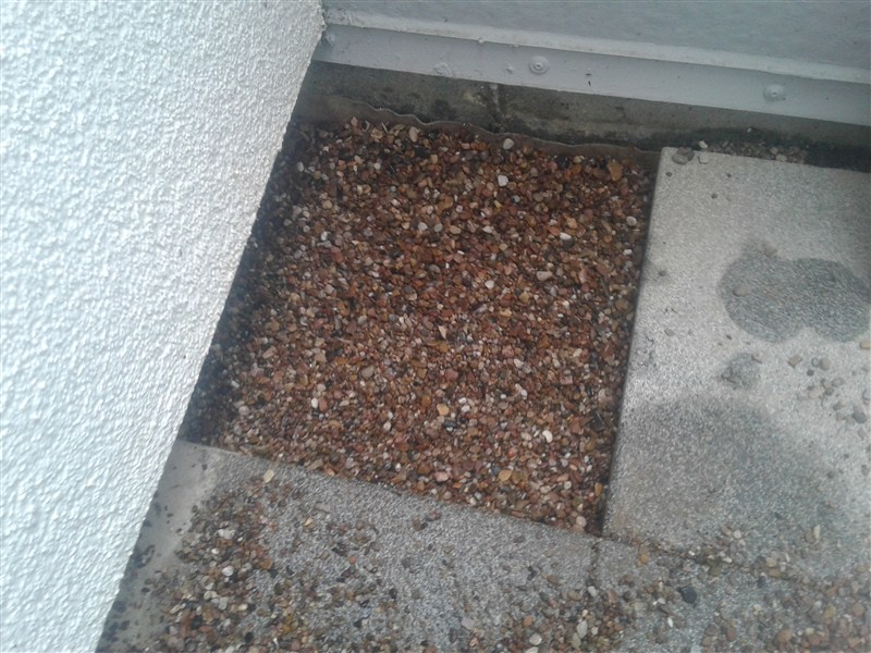

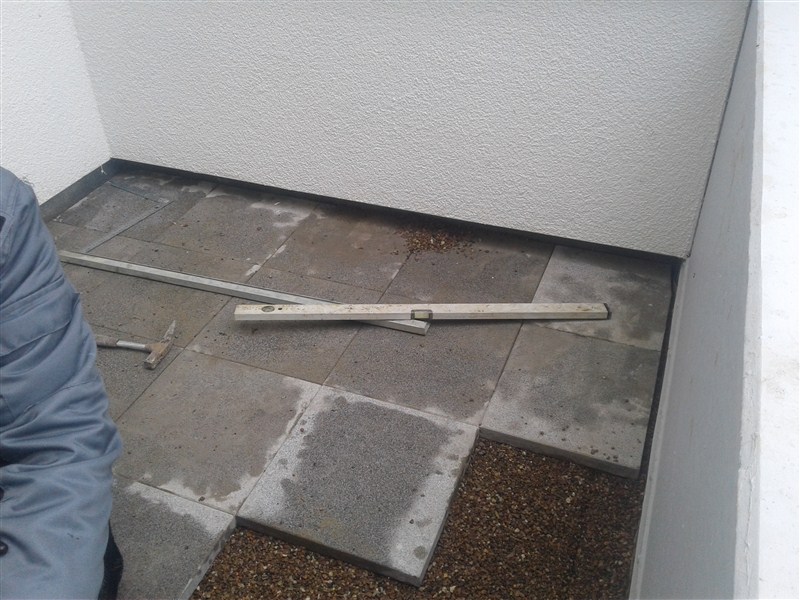

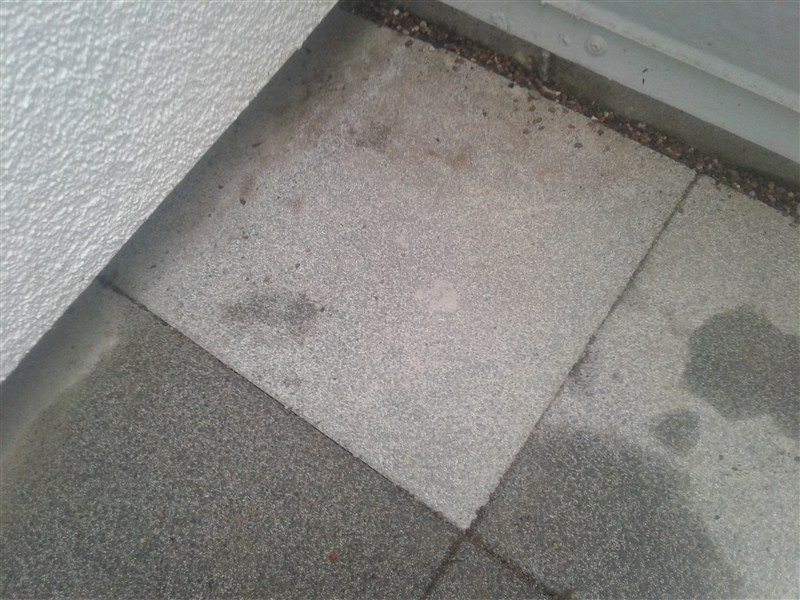

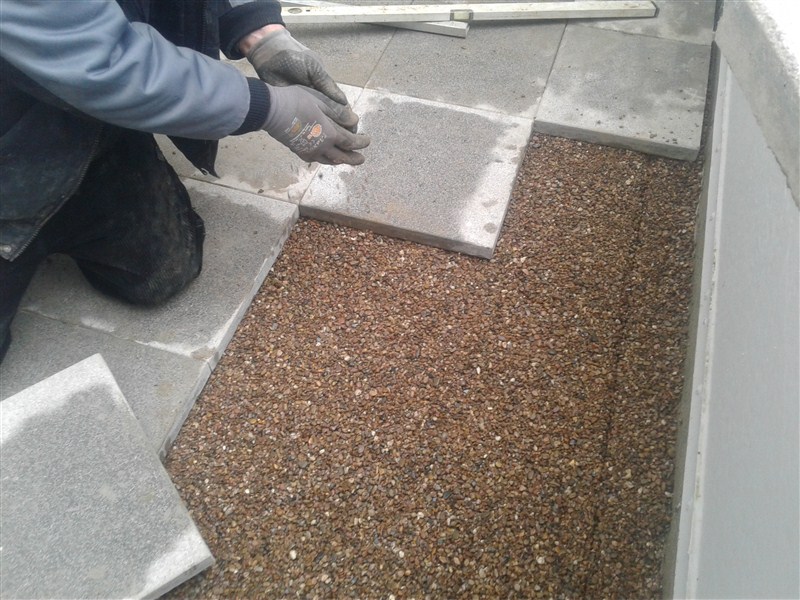

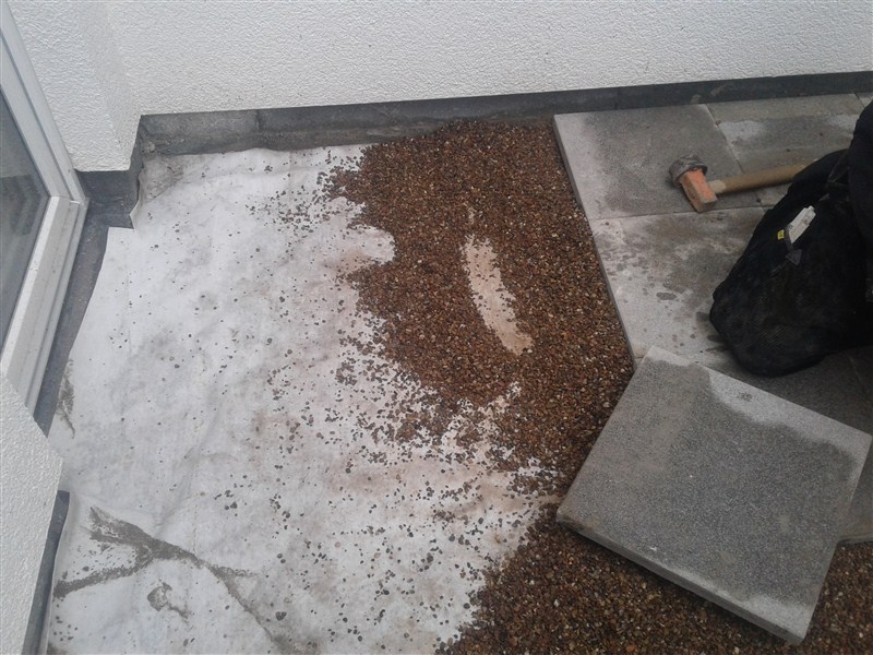

Така. Вече имам достъп до снимките си. Малко предистория на балкона, за който споменах.
Първоначално трябваше да сменим само геотекстила, тъй като плочкаджиите бях сложили някакъв непропускащ вода. Махнахме плочите, стария чакъл, сложихме нов и върнахме плочите обратно. Плочите бяха с 4см дебелина.
В случая плочите са под фасада. Споменавам го защото после ще го преработим

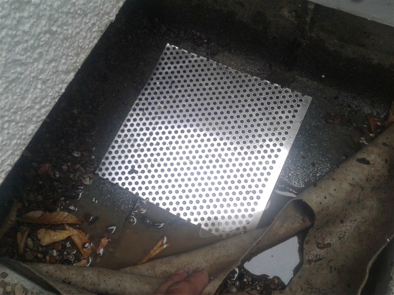

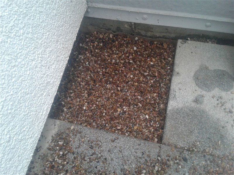

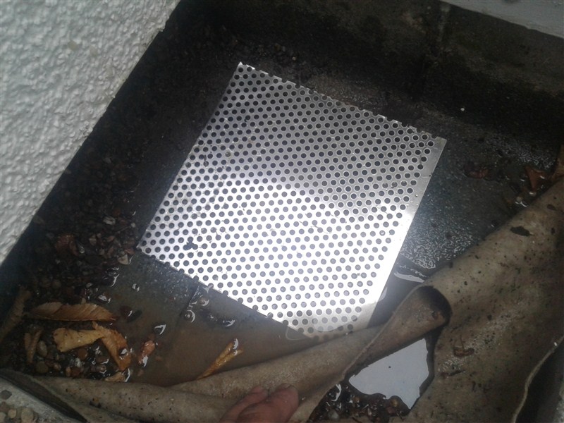

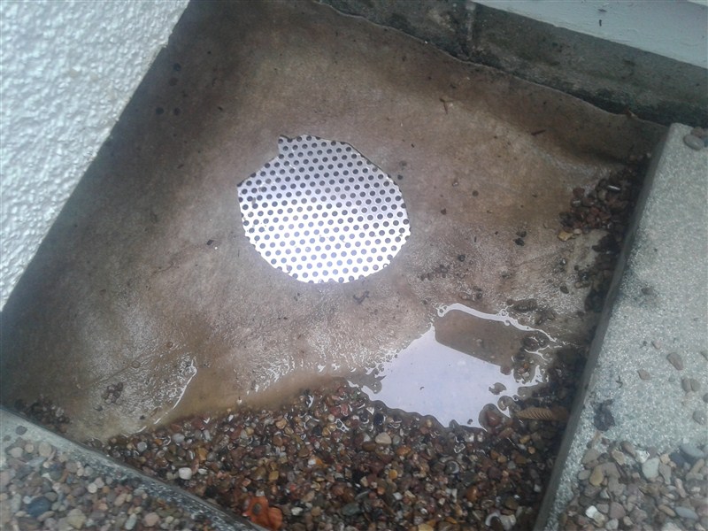

Вадим Владимиров - специалист

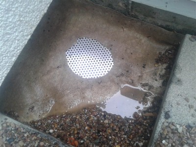

Както понякога става и ние не сме безгрешни. В случая колегата не е направил отвор в геотекстила наз барбакана и се появи оплакване от живущете под балкона, че се е появил някакъв теч. Наложи се пак да се връщам към същия балкон. Махнах плочата над воронката, изрязох текстила, сложих перфорирана ламарина, и върнах плочата обратно.
