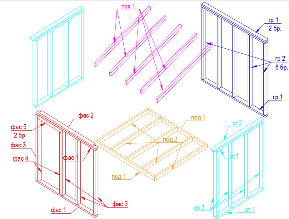

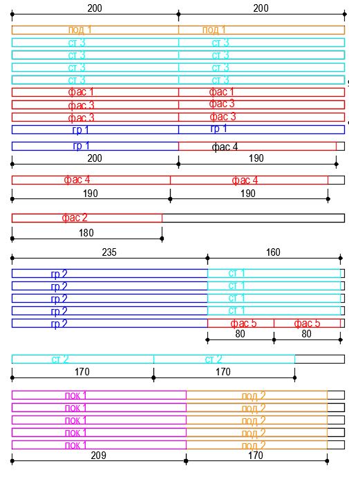

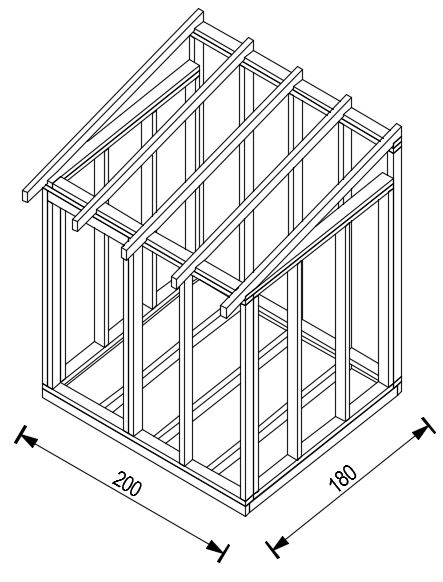

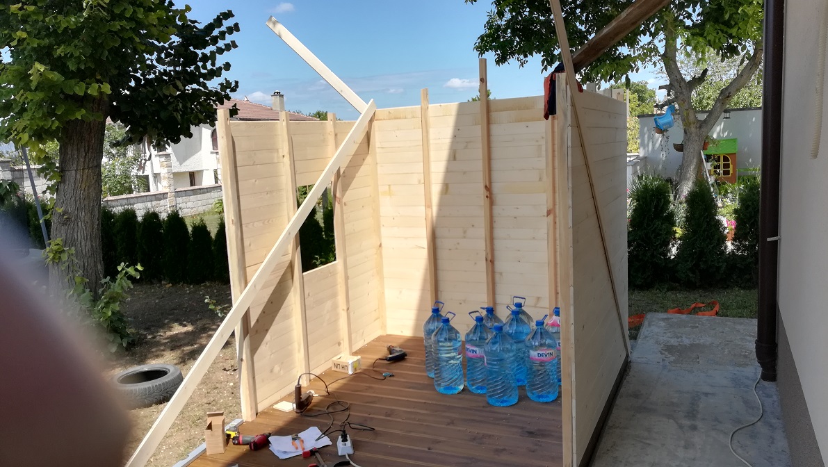

Споделям тук една идея за малка дървена барака 1.80 х 2.00 метра за градински инструменти. Използвани са дървени греди (ребра) 5х10 см, дълги 4 метра. Трябват 22 броя, дал съм и разкрояване, така и така е направено, много му беше важно на човека! (Още не я е сковал, та да я видя.) За ограждането трябват 11+1 листа OSB, за пода, стените и тавана по 2, като от "плюс единия" ще трябва да се направи врата на фасадната стена. Разбира се, някой може се опита да спести пода, ако има готова площадка.

Аз съм привърженик на метал като носеща конструкция.
iliya_i - майстор
А това, че няма нито една паянта добре ли е? Да не стане като къщичката на трите прасенца като духне вятър или Кумчо Вълчо?
npace - специалист
Някоя и друга греда по диагонал няма да му се отразят зле. :-D
ОСБ-то не може да държи страничните натоварвания както заварена дебела ламарина или подобен материал.

В Американския тип конструкции с ОСБ, май също никъде няма паянти и явно разчитат обшивката да ги удържи..

Тая барачка е доста малка, ако се обшие от двете страни с достатъчно на брой яки винтове сигурно би държало ОСБто достатъчно.
Може да се усили с някоя ъглова метална планка също.

Понеже това лято правих нещо подобно ( детска къщичка) чувствам близък проекта. Няма да е по-скъпо, а ще е много по-красиво и дълготрайно ( имам резерви към осб навън), ако се направи с дъсчена обшивка ( вагонна шарка).
Ще трябват и паянти тогава. Понеже при мен носещите "колони" бяха 5/5см, се оказа, че трябват паянти и горе и долу, защото иначе се посукват колоните.

В случая се разчита на OSB, монтаж с винтове през 15 см.
Всяка стена е предвидена да се изпълни на земята, включително OSB
с контрол на правите ъгли и тогава да се изправя.
Аз също съм привърженик на доброто опаянтване, в случая на такава
малка барака, диагонали от монтажна лента биха свършили работа:
