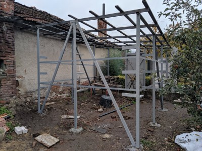

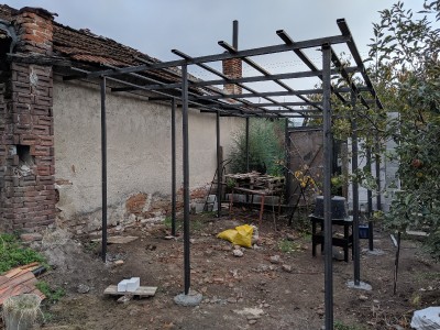

Моля за малко идеи. Правим в задния двор нещо като барака за инструменти и ненужни за момента вещи. Направихме конструкцията от метал, може да се види на прикачените снимки. Сега умувам, с какво да затворя стените и покрива, вариантите за момента са права ламарина, нагъната ламарина, термо панел... Водещи са здравина и цена. Размерите са 5.20м на 3.40м
Благодаря

Най-икономично е трапецовидна ламарина, поцинкована.
Гладката ламарина няма коравина, ще стане на вълни,
а панелите са по-скъпо решение.
Ще трябва да се сложат 2-3 хоризонтални носачи по
фасадите за захващане на стенната обшивка, каквато и да е тя.
Струва ми се доста малък наклона на покрива и няма
никакво опаянтване Х-връзки, подкоси или нещо подобно.
А защо столиците на покрива са легнали?

Хоризонтални носачи ще има, не са заварени още. И на мен наклона ми се струва много малък, незнам, не го правя аз, а майстори.

Направо ги изгони тия "майстори". Предварително ги накарай да разглобят всичко. Така не се прави. Къде се намира тая барака?

Аз съм в Белащица. Столиците, както и двата профила, на които лягат ребрата, трябва да лежат на тясната страна. Бетонните стъпки под колоните са много малки. Трябвало е да отлееш ивични основи. Трябва да има Х връзки. Наклона на покрива е добър, ако ще ползваш термопанели или поцинкована L-T ламарина. Най-изгодно ценово е поцинкована L-T ламарина. Ламарината трябва да е закована със самонарезни винтове горе, в средата и отдолу. След ламарината може да сложиш 10-15 см каменна вата, и вътрешна обшивка по желание. За под трябва да отлееш армирана бетонна плоча. Конструкцията на вратата не ми харесва. Трябва да оставиш и прозорци. За осветление препоръчвам да сложиш 4-5 лед пури, или два лед панела по 40 W.
Ако не е тайна, за колко пари е уговорката?
Това достатъчни съвети ли са?

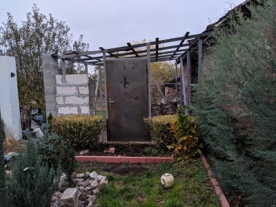

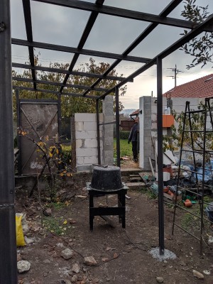

Малко ъпдейт с две снимки от днес.
Тези стърчащите са за рафтове.
За покрив и страници мисля да пробвам тези:
https://www.alo.bg/6014137#highlight=%D ... 0%B8%D0%B2
Вата и картон поне за първо време мисля да не слагам, защото температурата вътре няма да е от значение. За осветление задълчително ЛЕД панели / плафони. За прозорци също се чудя, защото сигурността е от голямо значение (аларма и камера /вътре/ ще сложа), не, че ще има нещо ценно вътре, но все пак.
Пода ще трябва да го подравня най-напред, предполагам с чакъл и камани. Отгоре бетон.
