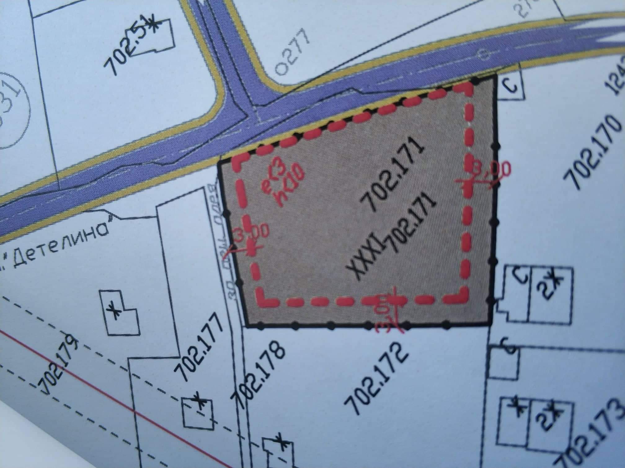

nikolov333 - майстор
Моя ПУП е с граници 3 метра от трите страни към съседите и бъдещата пътека и на 0м по оградата от към бъдещата улица..така че явно зависи кой ти движи нещата с документите в общината според мен.. :wink:
