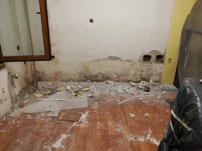

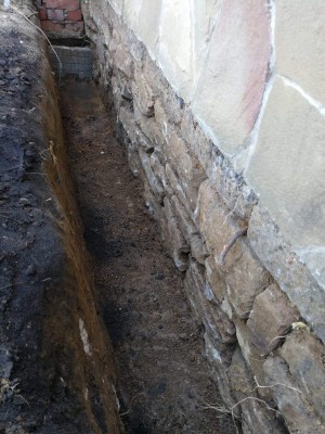

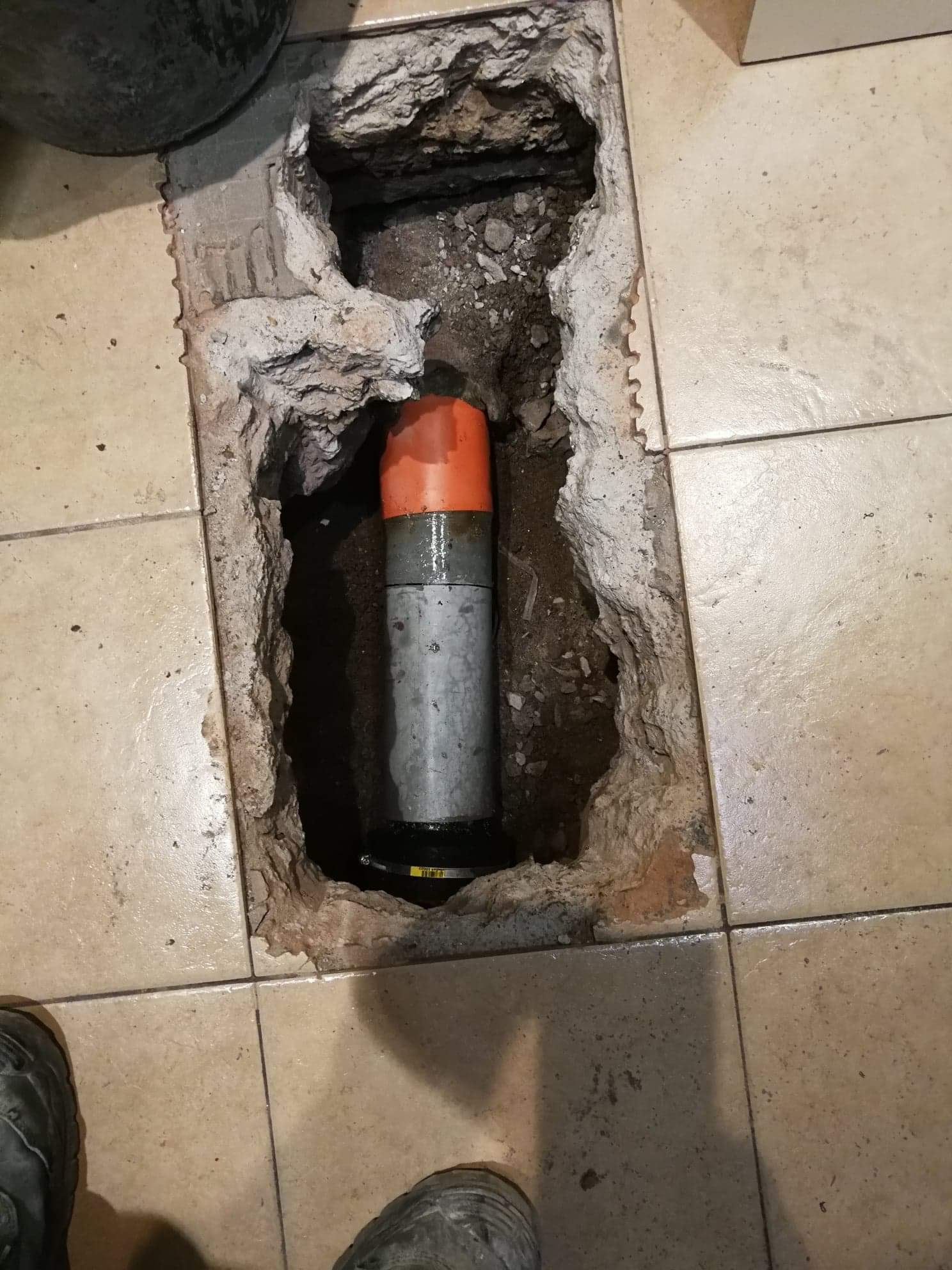

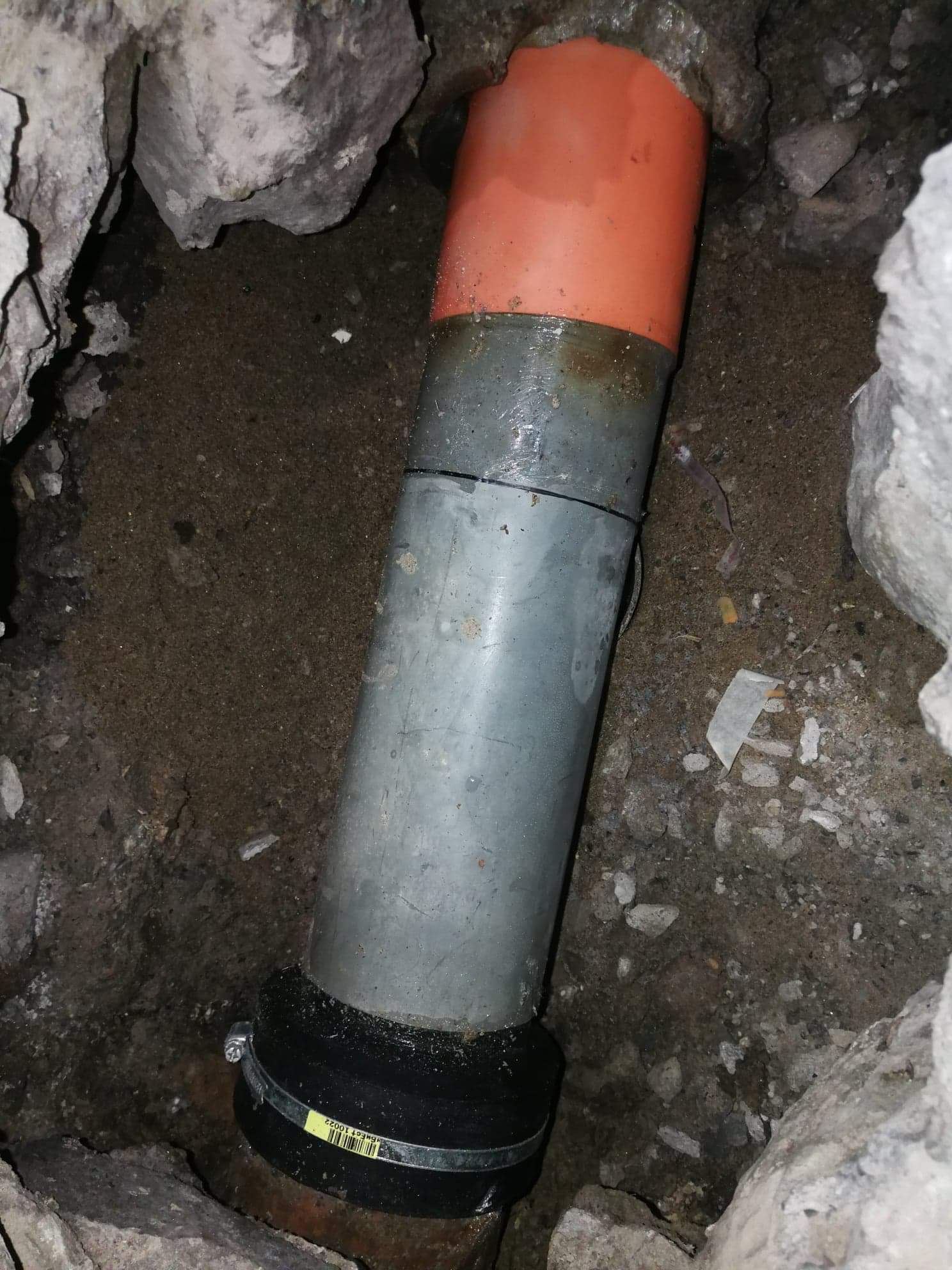

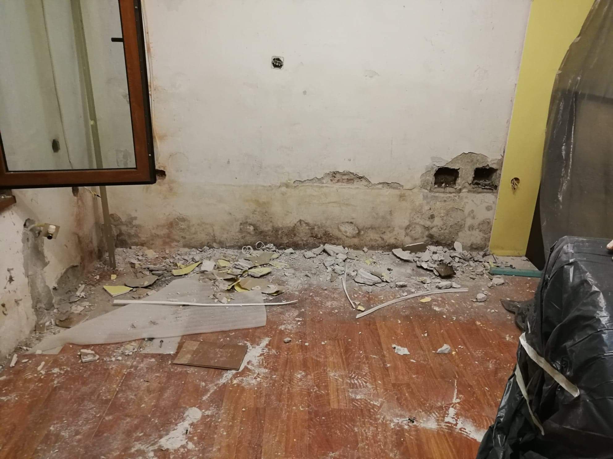

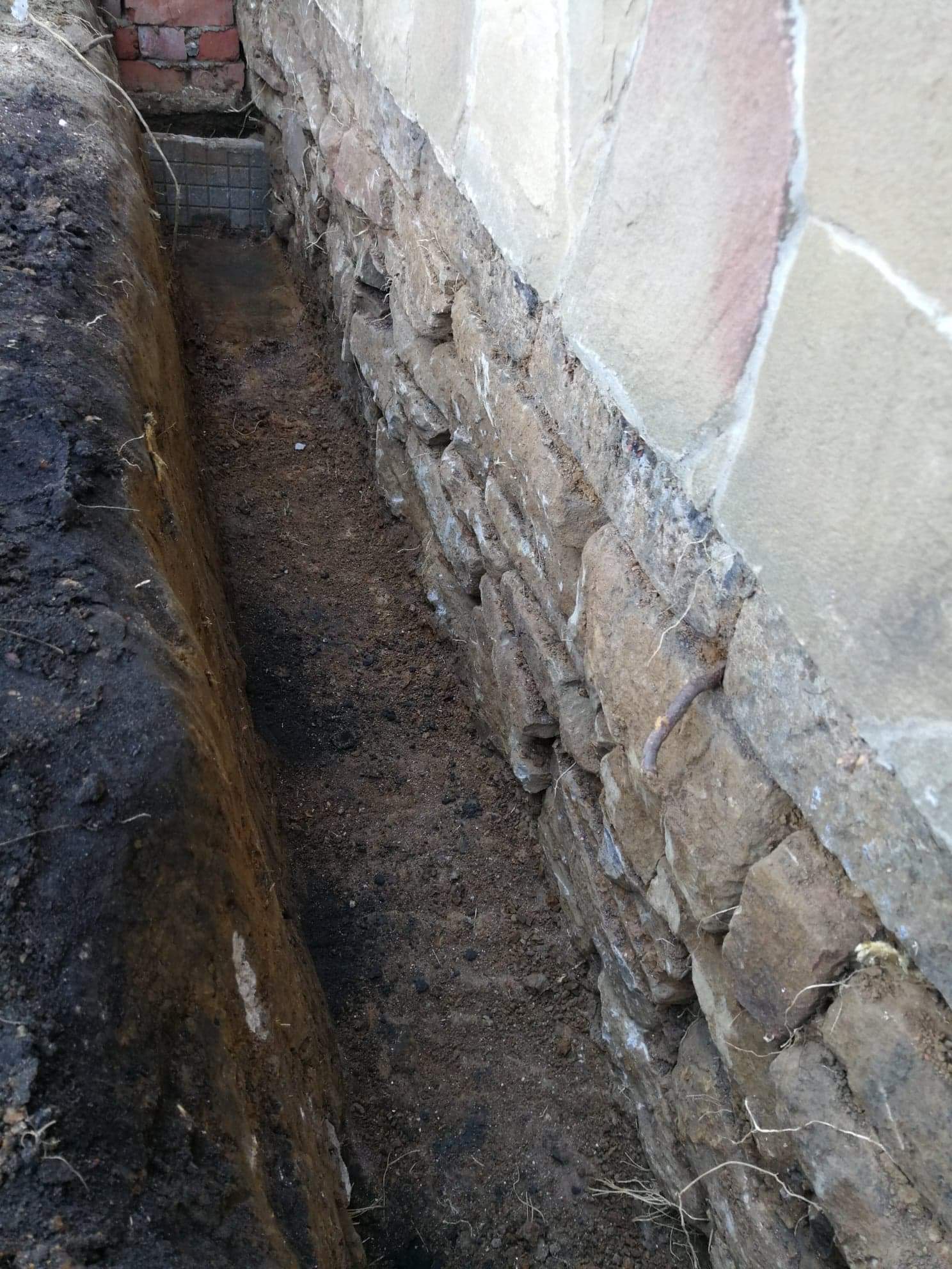

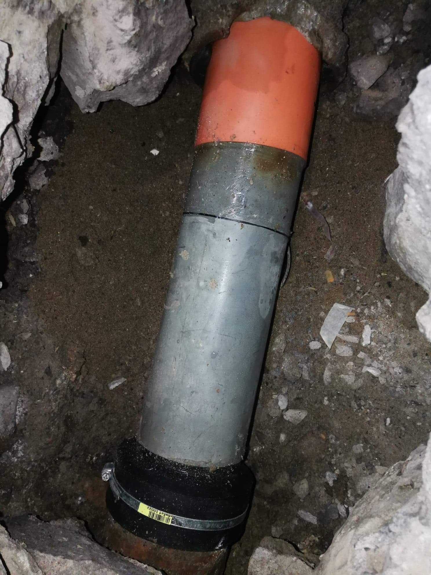

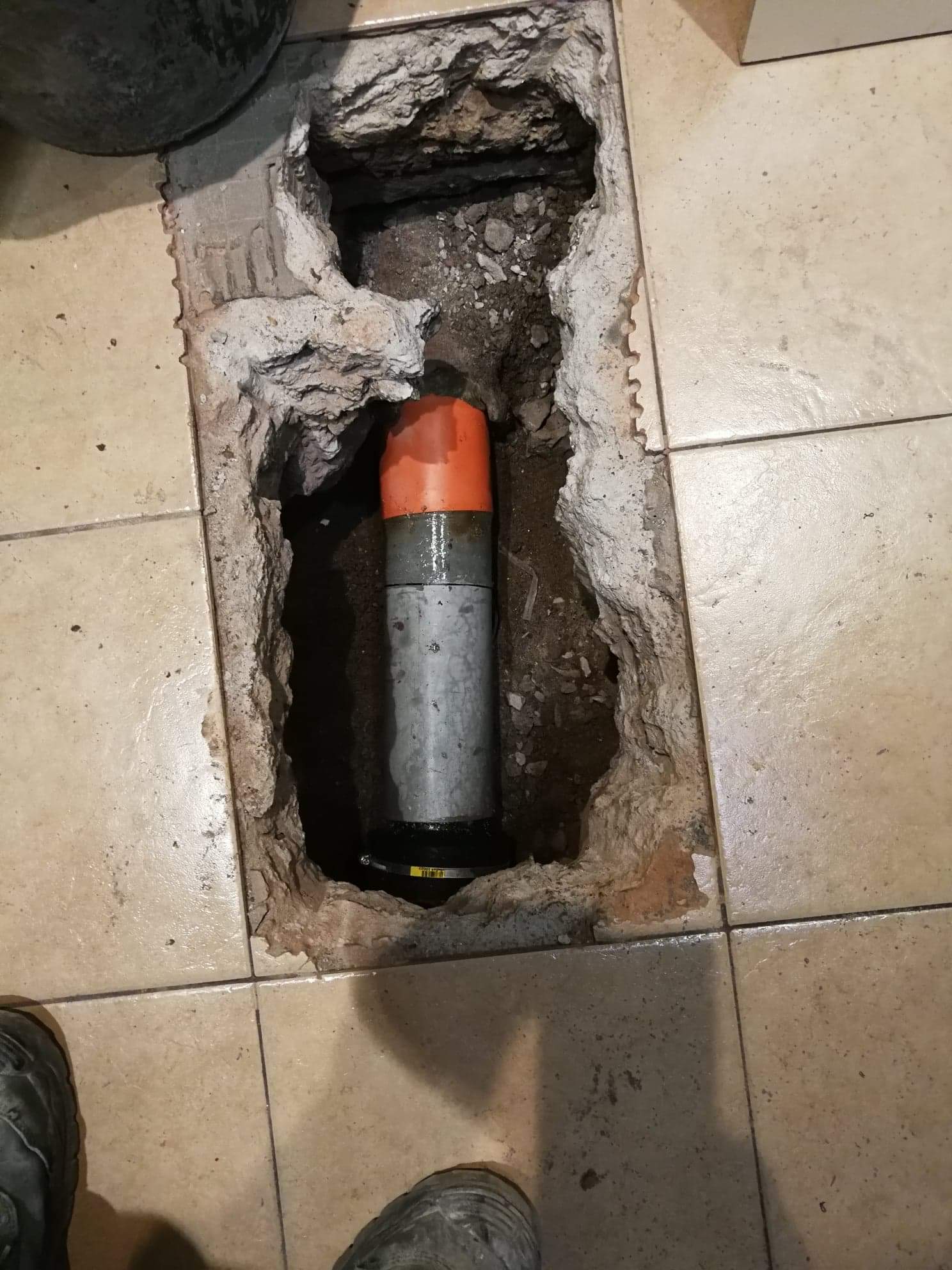

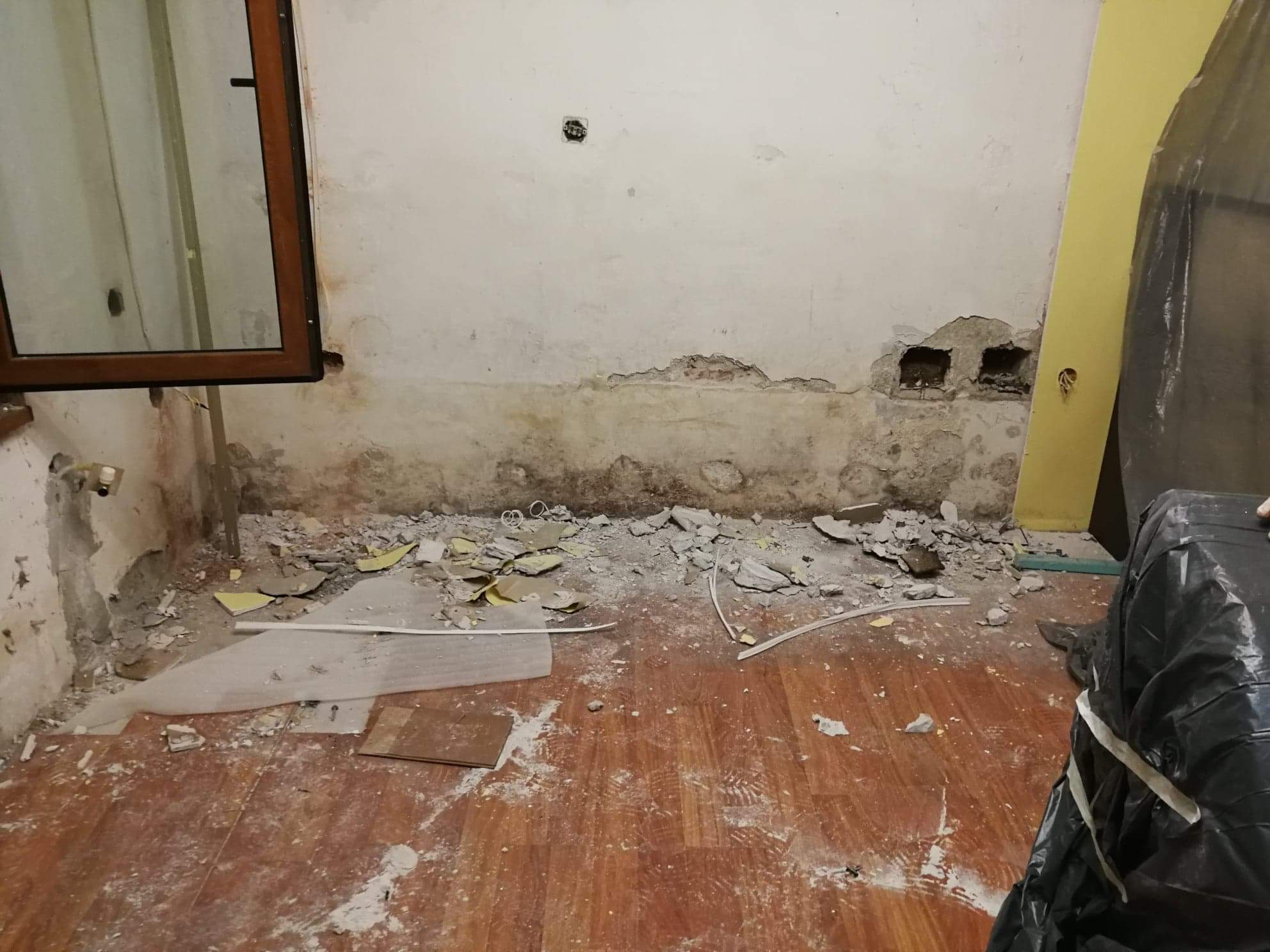

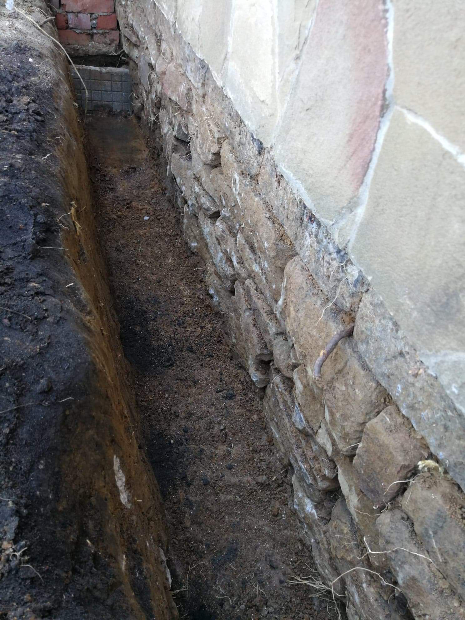

Привет на всички! Пиша за да се оплача, какво ми дойде до главата януари... Ще започна от 2007-ма, когато си купих къща, хубава къща, на тиха улица, на два, даже три етажа (с висок таван - трети етаж), 75 м2 на етаж, с голям двор отпред и отзад и отстрани... Но много занемарена... И се започна големия ремонт... На първия етаж събарях стени, защото бяха, да кажем две стаи и половина, които аз превърнах в една. Да, ама "майсторите" - да им изсъхнат ръцете дано, събаряли без да подпрат на тавана на първия етаж и къщата се схлупила в средата... (по това време аз бях в чужбина, че нямаше как и ремонта се куландреше от баща ми, на който сега разбирам - хич не му се е занимавало). Тъй де, събаряли те, не подпирали и като взел да пада тавана избягали... Баща ми, като най-отговорен и смел, намерил един огромен крик, турил го насред хола и започнал да вдига, НО не знаел, че го слага върху тръбата на мръсната вода - каменина тръба от парчета по пол. метър. Вдигнали я, отляли колони и трегери и всичко 6...Да, ама не.... Като се върнах, започнах да си правя пред къщата шахта за водомера, копах, копах, копах и кво - вода, изпод основите излиза вода... Хм, викам си, ще да е подпочвена и направих дренаж, който беше голямото копане за да го свържа 10 метра по-надолу в шахтата на пътя. Както и да е... 13 години по-късно, взех да забелязвам леееки пукнатини, първо вътре по гипсокартона, после и вън по изолацията - къщата започна да пропадааа. И кво да правя, изкопах цялата северна страна - 4 метра, до под основите на 80 см и с много джилязо отлях пояс, като вадих и камъни от основите и набивах железа между тях, набих на поне метър дълбочина П-образни, дебелостенни профили, за да бъдат, като анкер и за по-голямо сцепление. И така си викам ще реша проблема с пропадането. Междувременно викнах и един приятел да оправим картона (който беше лепен) той като се подпря на стената зад дивана и тя хлътна, държала се е само на боята, като беше леш мокър, на поне метър от основите и това не само на външните стени, а и на вътрешните. Викам си, ми хайде, събаряме ремонтираните стени и ще правим на ново... Но той ми вика - "Ристее, има проблем тука с водата, това е много вода, братчето ми, търси си проблема, че тая къща си заминава". Чесах се по главата известно време, но викам си, няма как, ще къртя, макар да не ми беше в сметките да сменям и ламината, но - режи... Намерих я тръбата на третата дупка, намерих и проблема (виж снимките), нямаше половин метър от тръбата на мръсната вода...ПОЛОВИН МЕТЪР!!! Насред кухнята, точно под плочата, се беше образувала септична яма, като голяма язва, в която са се изливали водите от тоалетната от втория етаж - 13 години. Изгребах си лайната с един черпак в общо три кофи (с химическа маска) изнадих тръбата и дупката събра общо 200 кг баластра, толкова е била отмита през годините. Сега ремонта стана на 5000 лв, че е с ламинат за 30 лв м2 (заради годеницата) и нови щори за 1000 лв (заради годеницата), но - УСПЕШЕН! 😉 А на майсторчетата, които ми се подиграха така - благодаря, че ме научиха да си правя сам толкова много неща по неволя... И Димитре - да ти изсъхнат ръцете дано, некъдърник! И сега - хайде пак на Англия да си избивам парите....

Канализационните тръби в основите се вкарват в ей такива heavy duty тръби за защита.

Честно - честно :-D Невероятно, но факт - котка ближе контакт, цък - цък... язък! Пиша това, за да си правите сметката, какви хора работят у вас! Има много кадърни хора, като моя приятел, с когото за един месец направихме 35 листа гипсокартон с изолация, а аз сам всичко останало - пак казвам за само един месец се случва това (а през това време уча и яко програмиране, което съвсем ми изпържи мозъка) - копането, пояса, гипсокартона с изолацията и на двата етажа и на коридора, да не казвам колко боядисване е това и ламинат... Но има и страшни идиоти! Ама страшни! Правете си сметката пичове! Аз съм благодарен, че поради тази причина мога да правя вече всичко и зидария и шпакловка и Вик и Ел., заварям сравнително добре и т. н. И всичко това, заради некъдърниците от 2007-ма. Кой каза, че неволята не учи?! Точно това е и смисъла на този форум, мисля, за което благодаря и на всички вас!
