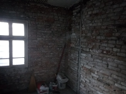

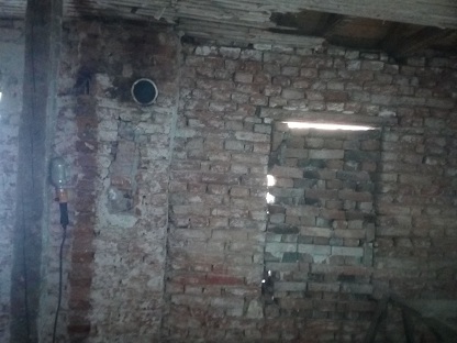

Здравейте, реших се и аз да Ви споделя с какво се захванах, след като закупих стара къща в края на 2018 г. Може да се каже, че съм запознат малко със строителството и знаех какво ме очаква. Всичко си правя сам и в редки случаи ползвам помощ от приятели, така ще продължавам и за напред. Не знам дали това, което правя е правилно, но аз така го разбирам и така го правя. След години скитане и местене по квартири, общежития и чужди държави дойде ред да направя нещо и за нас. Ще се опитам да качвам снимки, те по добре говорят, но не съм много добре с компютъра, ако има проблем с размерът им. Къщата е стара, мисля в общината казаха, че е към 60 и нещо годишна, няма изискващите се отстояния по съвременните норми, но е заварено положение важело на времето и е законна. От към улицата от юг е полу - вкопана и на север към двора излиза на 0 дето се казва, първия етаж камък 60 см. после гредоред и втори етаж 36 см. единички тухли. Покрива е гредоред и е бил ремонтиран в скоро време, като само някои от ребрата са били подменени, накована е плътна дъсчена обшивка, черна хартия и летви, но единична скара и керемиди от стралжанските май дето вече май нови не се продават, има едни гръцки такива ама не са същия размер баш. То хубаво направили ама не турили хората олуци и комините не обшити както трябва, иначе керемидите добре наредени. Аз иначе от години гледах стари къщи ама да подлежат на ремонт не за събаряне и бях с идеята че покрива 100% аз ще си го правя както трябва, ама тоя има малко минуси, но предвид финансите е грехота на тоя етап да се бута с малко тунинг ще изкара бая години. Имам и гараж 50 квадрата, две клетки, май на по- късен етап е строен, човека е правел коли. Има две монофазни партиди и една трифазна ток и два водомера аз минах на един водомер. Къщата е била измазана от вън и вътре, но те са свалили старата мазилка, искали да правят нова но човека починал и така си останало. Ще почвам със снимките ако мога, че цял роман написах.

Пробвах нещо дано стане. Някои може и да се уплашат.
Баш Майсторо
- Мнения: 373

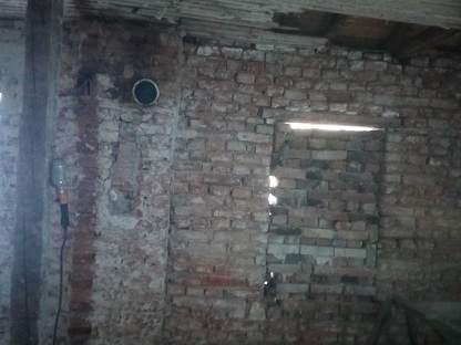

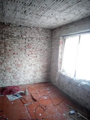

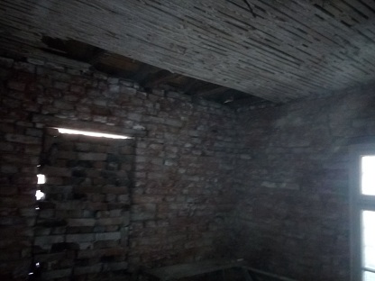

Съборих мазилката от тавана където все още имаше и не беше паднала и махнах всички дървени летви на каратавана. Ако някой ще го прави да знае, че голям прахоляк се вдига, да се запаси с маска.

ср фев 12, 2020 9:10 pmБаш Майсторо написа: първия етаж камък 60 см. после гредоред и втори етаж 36 см. единички тухли.Би трябвало ако са стандартни единочките да е 38см.
И поздравления за избора и аз не харесвам носещи стени с ширина 25см.
