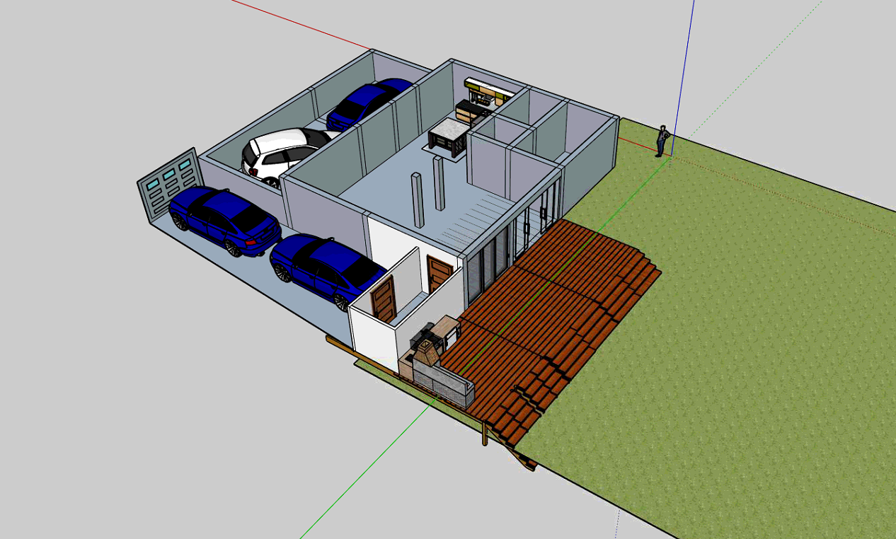

Здравейте, имам допитване за добавка на стая към къща. Има малък шанс да се захвана да го правя (цялостно или частично), но дори и да го връча на някой, искам да имам идея, как точно трябва да се изпълни.
В случая основно ме озадачава момента с основата на помощението, тъй като първият етаж е с около метър над нивото на двора и не знам кой е правилният начин да се подходи. Понеже къщата е на бетонни плочи и колони (трегерите засега остават непотвърдени
), съответно мисля за такава основа - бетонна рамка (примерно 30-40см широчина и 70-тина см в земята) и 5-10см плоча, само че реално нямам земният пълнеж под плочата и се чудя пълни ли се нещо, прави ли се все едно е таванна плоча или си се пълни с бетон.
Вариант 2 е да се вкопаят бетонни пилони и да се направи дървена конструкция (американски стил), но се притеснявам че какъвто и под и подложки да слагам, подът ще се усеща различно от останалият етаж.
Също не планирам стаята някога да се надгражда, но още не съм решил дали покрива ѝ (и този на зимната градина до нея) ще ги оставя така с наклон или ще ги направя тераси към вторият етаж (което предполагам е най-добре да се направи пак с плоча на покрива вместо, дървена конструкция). Всъщност основната причина да го обмислям е, че таваните така или иначе са 2.60 и не искам да ги скосявам, понеже аз съм 205см и така са си ми достатъчно ниски
. Това от гледна точка, колко трябва да носи основата.

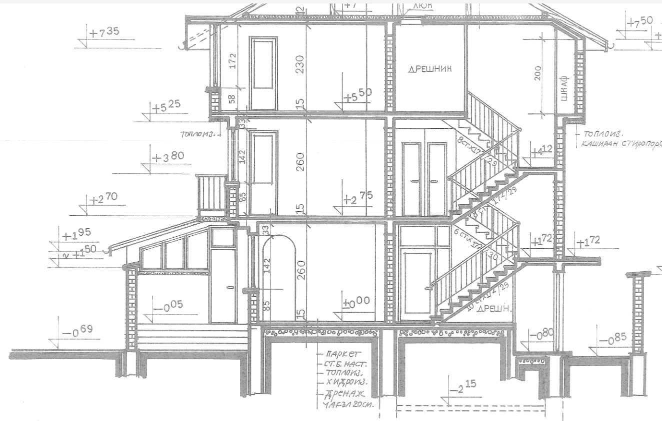

Прикачвам снимки, както и план на къщата, който обаче май е правен колкото да мине номерът тъй като няма много общо с реалността. Направил съм и много груб план на крайният резултат, като на този етап бутането на стени ще става само след оценката на строителен инженер и най-вероятно с добавянето на трегери.
Всякакви съвети ще са ми от полза. Реално вторият етаж е самостоятелен в момента и мога да си позволя експерименти с първия, стига да не свалям горните 2 долу
