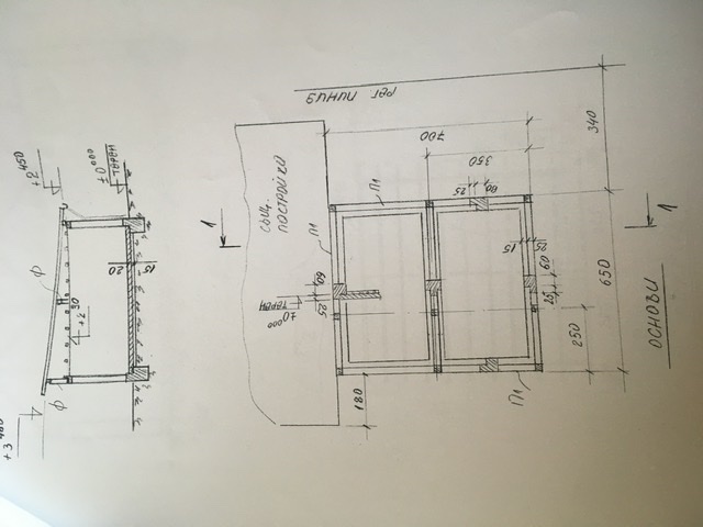

Здравейте , подготвям се да направя една пристройка към съществуваща сграда (плевня) от каменни стени . Към нея по конструктивно становище с размери 6,5ширина на 7 дължина ще бъде лятната кухня с идея за пълно затваряне от страни . Стените ще бъдат със тухли винербергер 24 см дебели а покрива от метални керемиди .Въпроса ми е свързан за основите. По план са 60 см дълбоки ивични със 4н12 чакащи за колоните . Според вас как е редно да бъдат положени основите от до стъпка по стъпка ?(кота 0 ще бъде на 35см от почвата теренът е равен ) . Ps: фундамента искам да влезе и вътре в съществувата постройка за да стане на едно ниво там няма бетон никъде . Ще направя колони и пояс на стените покрива ще е общ
