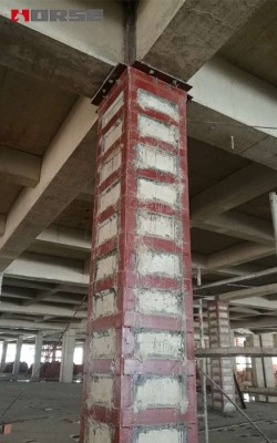

Здравейте,имам 4 броя изляти кръгли колони(ф25,L=2,70) на които искам да променя формата.
Трябва да стане като на снимката.
Отгоре плочата излиза с 50см.
Как да стане много здраво и с какъв материал?

:) С тия петоъгълници ШИ си измъчиш кофражистите . Не , че е невъзможно да се нарежат кантовете на кофражните плоскости под ъгъл за да прилепнат , но после монтажа и укрепването си е зор ! Доста дървен материял ще отиде . На проектантите им е лесно - чертае се на компютУра една "безформена" колона ама после кой ще си чупи главата и как ще я сглобява и изпълнява ?!
А бетонЯ ще е по-добре да е филцов с фибри .

Как ще се напълни разтвора?Трябва да е рядък като вода за да може да прилепне около колоната навсякъде ,най вероятно и желязо трябва да се сложи? И от къде ще се напълни?
Нека хора с опит кажат!

Иззидай си го. Съществуващите колони си носят товара.

Ако съществуващите колони са здрави и си носят и ефекта, който се цели е чисто декоративен то може да се иззида с итонг.
После се разчертава, изпрявят се мастари и се реже с триона за итонг по тях. С рендето се финосва.
Може дори и с фибран + мрежа и шпакловка, мазилка. Лепи се доста на + и после с нагрята нихромова жичка излишното се реже.

Ако не са - нещата хич не са на добре.
Не мисля, че с този подход, ще може да оправи нещата.
Иначе да - и с фибран може, и с итонг може, и с тухли може...
krasi92 - майстор
Ако трябва да е 2-3 см. допълването няма да държи нищо. Или измазване или лепене на бетон фазер ще реши проблема.
