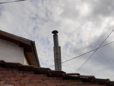

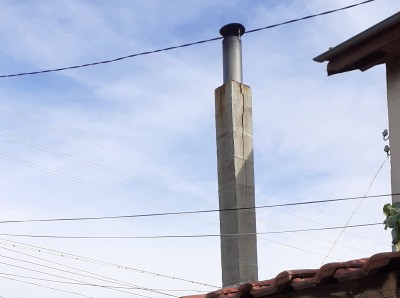

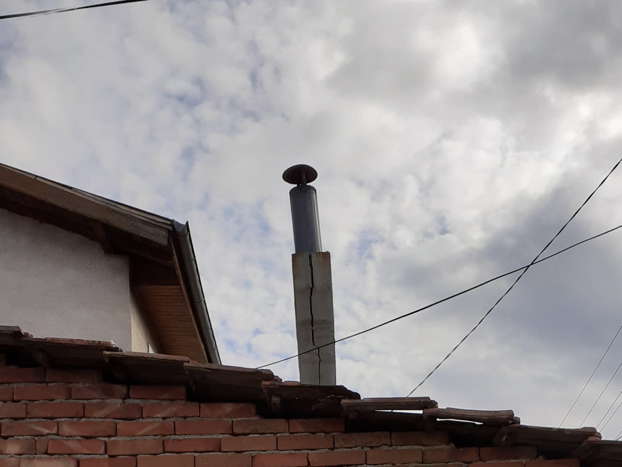

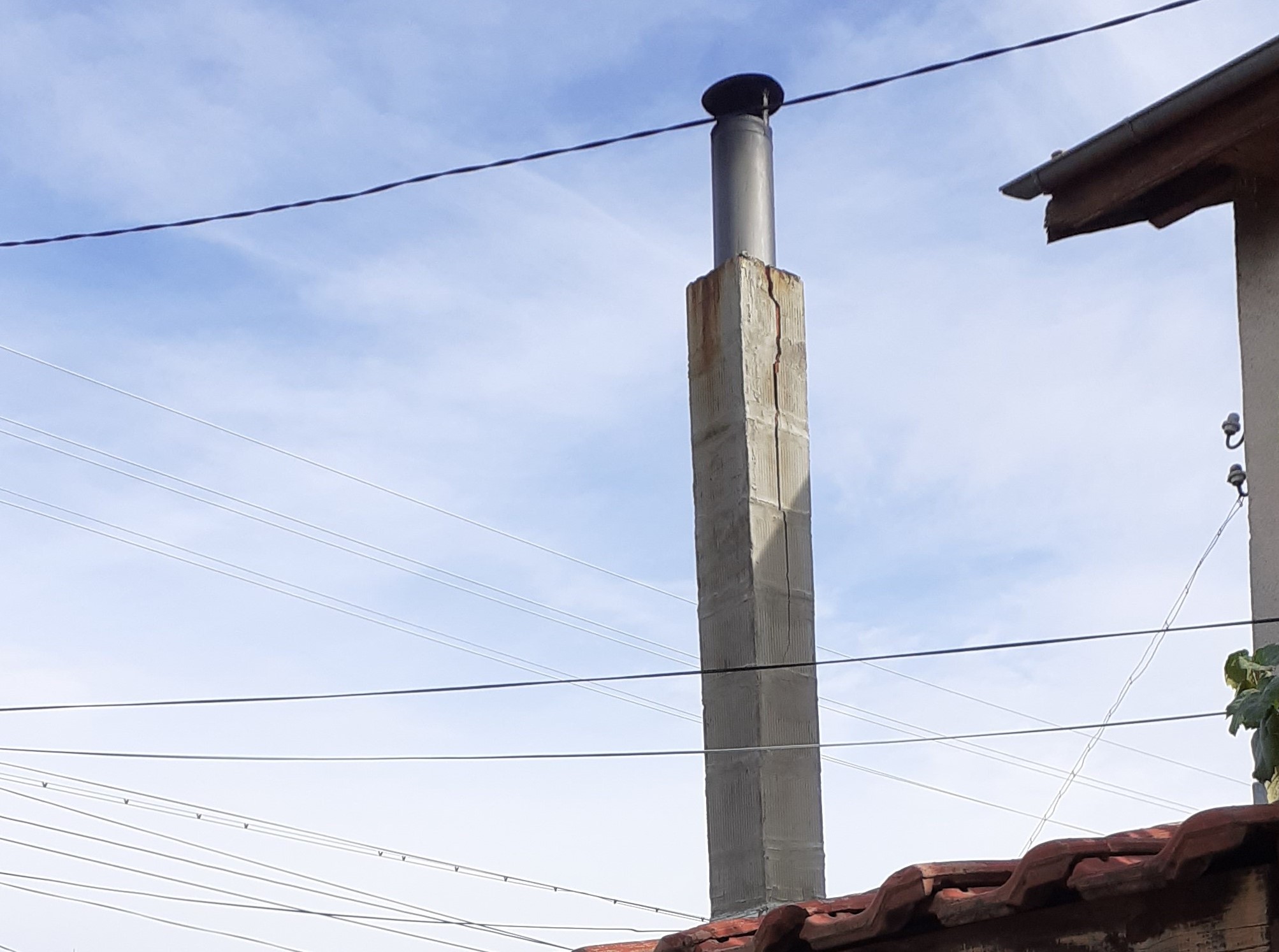

Това е комин изграден от така наречените ''коминки'',използва се котел на дърва.Просто качвам снимки без да давам мнение
дали комина да е от коминни тела,система или плътни тухли единични.
Димитър Димов - специалист
Доколкото зная се е запалил.Зная че всеки един комин може да се запали,но това нещо съм го видял,това съм показал.
