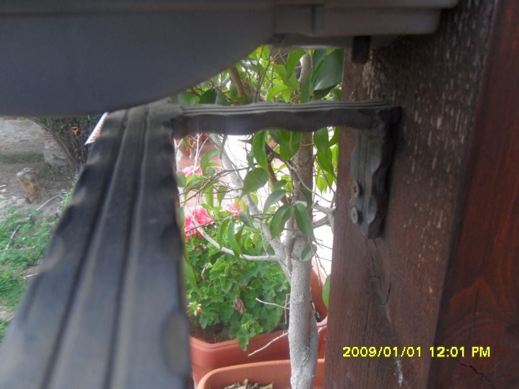

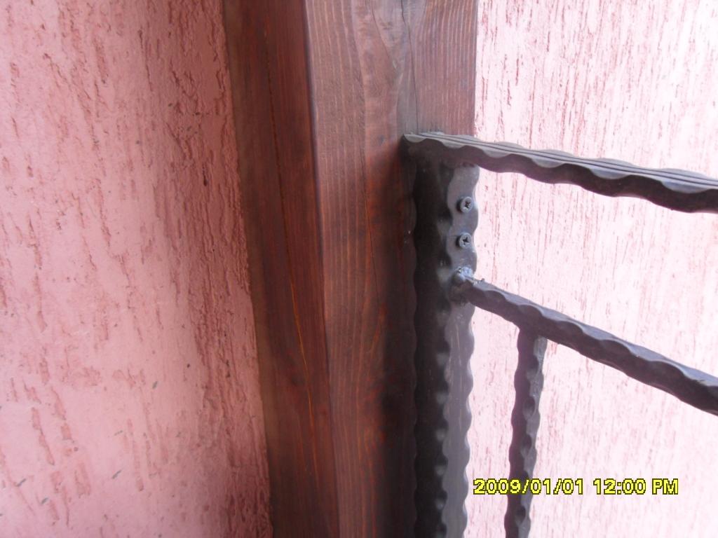

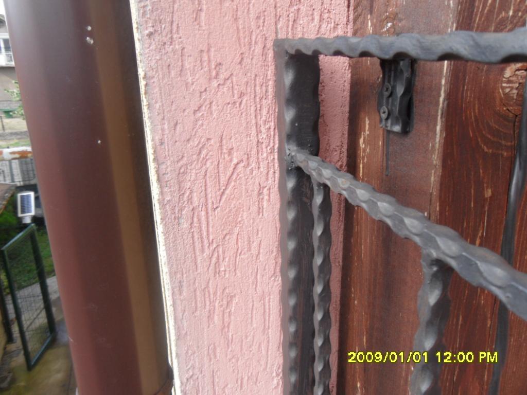

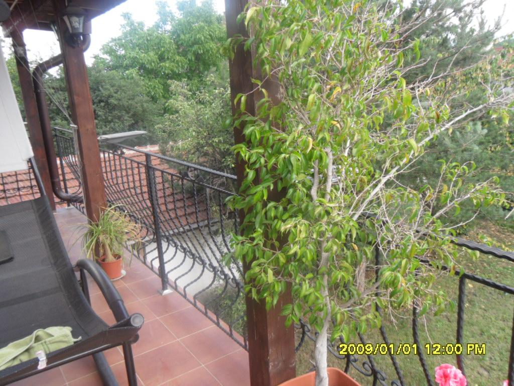

Здравейте, имам нужда от малко помощ. Става въпрос за парапет на тераса на селска вила. Дилемата ми е следната. Имам D-образен метален профил за горната част на парапета. Също така и квадратен за вертикалите. В края на терасата има дървени колони, които носят покрива. Въпроса ми е мога ли да захвана D-образния профил неподвижно за дървените греди. Притеснявам се от топлинните свивания и разширения на метала. Страх ме е за гредите. Ще се опитам да онагледя идеята ми. Изображение
Руди - майстор
Не виждам основание за притеснение.
Така на око е 2-3 метра между дървените колони,
колко да се удължи метала? Едва ли детайлите ще са
с нулев допуск, пък и да се смачка странично 1-2 мм
колоната от ръхохватката, няма да счупи.

Ами челните планки мисля с видии за колоните, а хоризонталите на заварка към планките. Благодаря за споделеното мнение.

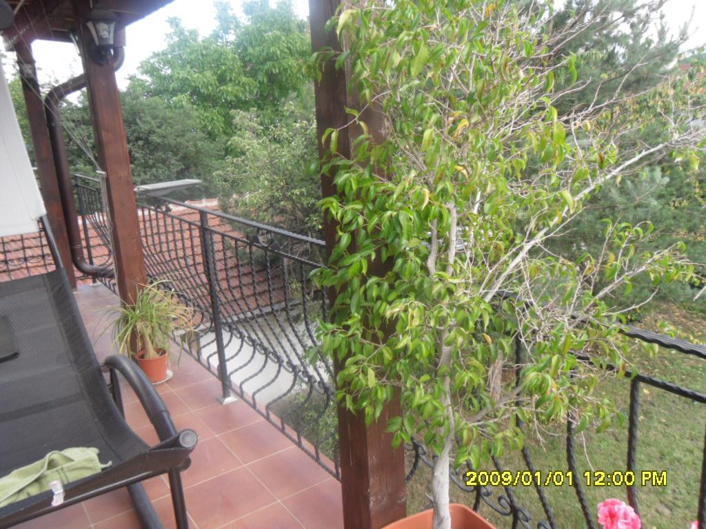

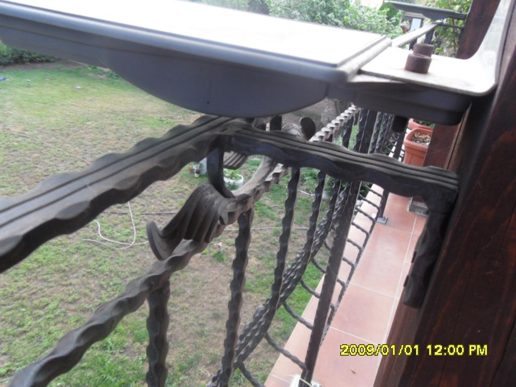

Имам тераса 4х8м
Парапета е направен по този начин, като половината планки са между гредите, но 8 метровата страна е изнесена 10-12 см напред с Г образни конзоли.
Успехи!
