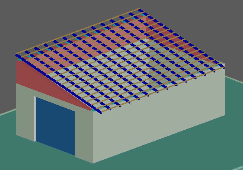

Става дума за помещение 8х4.5 м. Идваха на оглед, казаха, че колоните и лентовите (или друга дума ползваха?!?) основи са добре направени. Стените са иззидани с циментови блокчета, отгоре е излят пояс. Изпълнението на покрива (двускатен, плоскости от осб с битумни керемиди върху паянтова метална конструкция) обаче е под всякаква критика, отдавна ме дразни, а вече пречи и на съседа, та с удоволствие го разкарах. Спрял съм се на вариант едноскатен покрив с метални керемиди. Оттук идват вече и въпросите, които трябва да си изясня преди да хвана някого да го започне:
Четох, че минималният наклон за метални керемиди е 25 см. на метър - значи едната стена трябва да се вдигне със 112.5 см? Или може и по-малък наклон, ако да - какъв?
Как да се изгради конструкцията - метални профили 10х10 за основа на ската ще издържат ли?

Първо, трябва да се иззида по едната дълга страна 110-115 см с пояс,
а по късите - триъгълници (розово). В пояса трябва да бетонираш планки с
анкери (мустаци) през 60 см (светлосиньо).
В долния пояс планките трябва да се хванат в пояса с анкери за бетон
(примерно по 2 броя). На тези планки през 60 см ще се заварят
метални (сини) ребра кутия 100х60х4 мм, а върху тях със самонарези -
летвите (оранжеви) за керемидите 3х4 см.
Смятал съм за сняг 150 кг на квадрат.
Едно ребро около 5 м със стрехите ще тежи към 45 кг.

О, много благодаря. Значи поне за наклонът правилно съм се ориентирал.

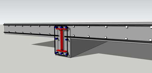

Снимката ме подсеща и за нещо друго, дано не прекалявам - трегерът, където е вратата, ако може изобщо да се нарече трегер, е бутафорен и трябва да се смени. Арматура и бетон, или може би някаква бетонирана метална греда?

В схемата горе липсва хидроизолационната мембрана.
Ал, ако ти харесва с дърво, прави го с дърво. Металните профили си имат предимства, обаче са по-голяма отговорност при монтажа и не ми се мисли какъв ще е резултатът от хора без опит.
Ценовото сравнение е горе-долу такова - 45 кг х 1,50 лв./кг 67,5 лв. на ребро. Вместо един метален профил, дървените ребра трябва да са две - хоризонтално и наклонено, с укрепване между тях. Цена за брой на 5 м около 15 лв., общо за ребро от покрива около 40.
Минималният наклон е 14-15 градуса или 1:6, при твоите размери 0,75 м.

За Мъглиж снегът е 120 кг, малко съм пресилил ребрата.
Могат да са с по-тънка стена: кутия 100х60х3. (35 кг за 5 м)
Ако са дървени, трябва да са 10х14 см. (42 кг за 5 м).
В дървения вариант, трябва да анкерираш надлъжно върху
зидовете лежащи дървени столици, за да ковеш в тях ребрата.
Трегерът над вратата е добре да е бетонов, по-добре се
свързва със стените и по-лесно се зида върху него.
