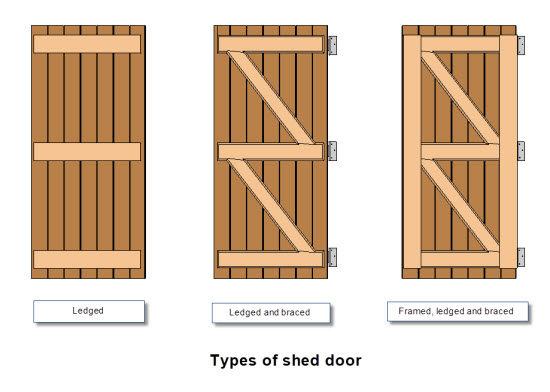

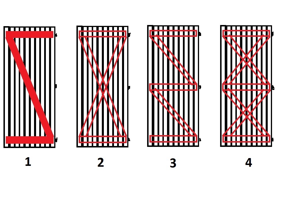

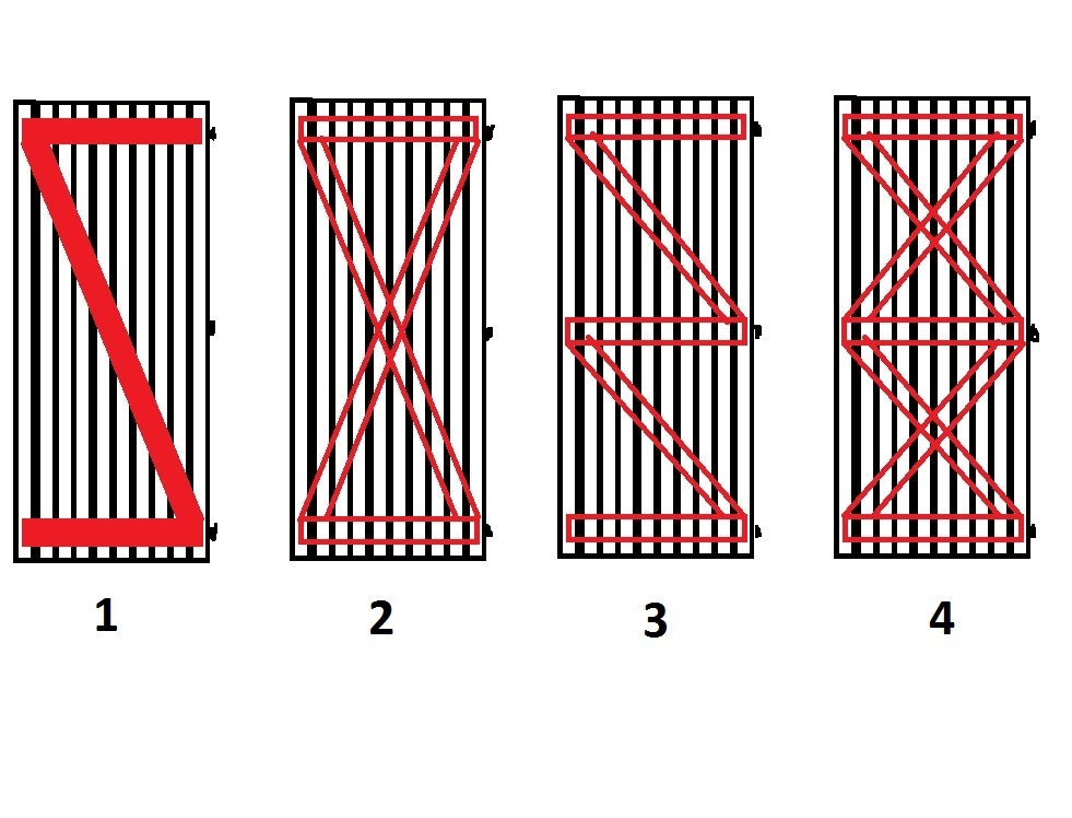

Покрай оградата, ще правя и дворна врата, широка 1м и висока 2м. Дъските са бял бор 10см широки и 2.4см дебели. Бях оставил едни железа за някаква метална конструкция, но и без това ще стане много тежка и ми се прииска да е само от дърво (също и от естетични съображения). Отвън ще са просто наредени една до друга дъски с минимална (или без) фуга. "Касата" е от профили 50/50/3мм. Ще сложа 3 панти и питам коя от предложените конструкции ще е най-устойчива откъм провисване и най-вече усукване. Това най-много ме плаши, че вратата ще си изгуби равнинността и ще зяпа от касата. Разбира се, отворен съм и към други подобни конструкции.
Руди - майстор
Добре е да има хоризонтал в средата,
като схема 3, заради средната панта и
някакво заключване.

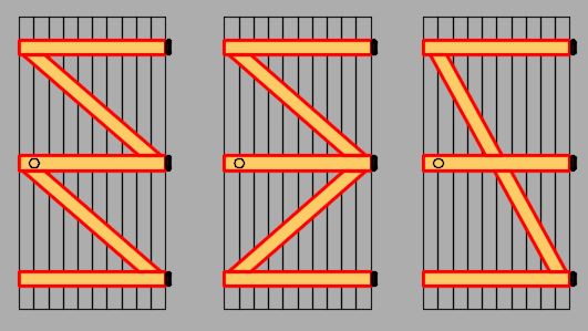

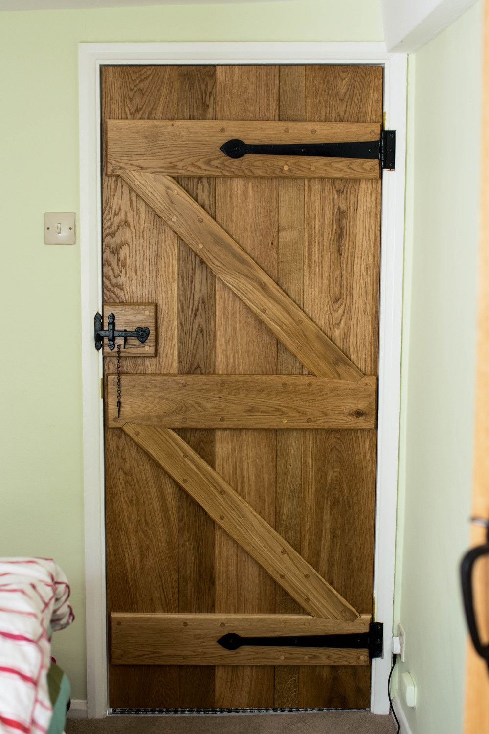

Мерси за включването. Да, има логика това за пантите и средната хоризонтала. Чисто визуално, се колебая между твоите първи и втори вариант. Ще помисля, вече имам опит с подобни конструкции от 2 врати на детската къщичка:
BLUEPUPIL - майстор
пет юли 17, 2020 2:41 pmradius написа:
Усукването е задача, която е
почти невъзможно да бъде решена
задоволително (спрямо теглото)
с диагонали. Основният проблем
при усукването е недостатъчна
ширина. Най-успешното решение
е с правоъгълна рамка по периферията.
пет юли 17, 2020 4:10 pmradius написа:
Ако визуалното е решаващо можеш
да избереш това което ти допада
най-много. По отношение на усукването
разликата на практика е незначителна.
По отношение на провисването, вариант
1 е за предпочитане. При вторият
вариант долният диагонал работи
на опън и ще иска в двата края
подсилване на връзката с железа,
иначе имаме рецепта за висване.
gogo7777 - майстор
Точно така трябва да са опорите. Където е пантата оттам нагоре започва опората.
radius - майстор
Значи, ориентирам се към вар.3 от моите показани. Цялостна рамка не ми се прави, че търся и минимално тегло.
Мерси за акълите.
