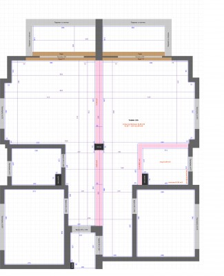

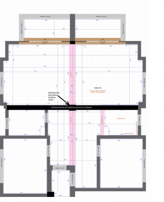

Основния ми въпрос е дали една стена дебела около 30см и разделяща два апартамента по средата може да е носеща при строителство 2018.
Искам да я бутна за да ги съедини. Мога ли да разбера сам и как без да имам документация. Питам за да знам какви планове да си правя за бъдеще.
Сега малко по-подробно за ситуацията
Имам два огледални апартамента на морето на акт 15 и искам да бутна едната баня и стените между тях и да ги регистрирам като един апартамент /бил съм само веднъж в тях за да взема точни размери/. Прозвънях една фирма за строителен контрол и преди да започна бутане ще оправим всички разрешителни, преустройства, проекти и т.н. От няколко места разбрах, че докато е на АКТ 15 е идеалният момент, стига да си оправя план проекта, кадастри и т.н.
В сградата си личи, че всичко е качествено направено, а инвеститорът не е българин, но е разчитал на българи и малко са го завлекли, а строителната фирма е фалирала и изчезнала и имаме малко зор с документацията. Но това си е мой проблем.
Ще се радвам на съвети и препоръки, но най-вече ми е интересно да знам дали да си правя плановете от сега, че мога да бутна стените и да имам голям хол или ще си остана с два отделни апартамента.
Скицата съм я правил аз, но мисля, че е сравнително точна.
Искам да бутна розовия цвят.
