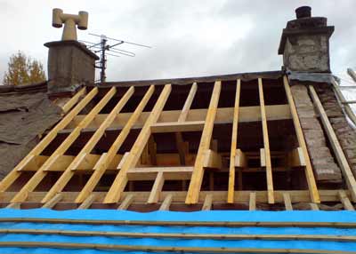

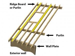

BLUEPUPIL - майстор
Ребрата от двете страни на покривния
прозорец са сдвоени или по-широки!
B0t - специалист
чет юли 09, 2020 3:28 pmBLUEPUPIL написа:
Под ОСБто при мен конструкцията е метална и гредите са горе долу широки колкото гредите около отвора на снимката.
Руди - майстор
чет юли 09, 2020 3:44 pmB0t написа:
Принципът, за който говори BLUE е, че ребрата (гредите), които се
прерязват заради отвора, се компенсират с допълнителни ребра (греди)
отстрани на отвора.
