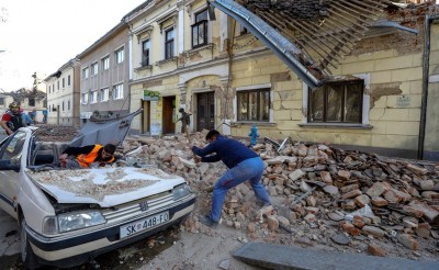

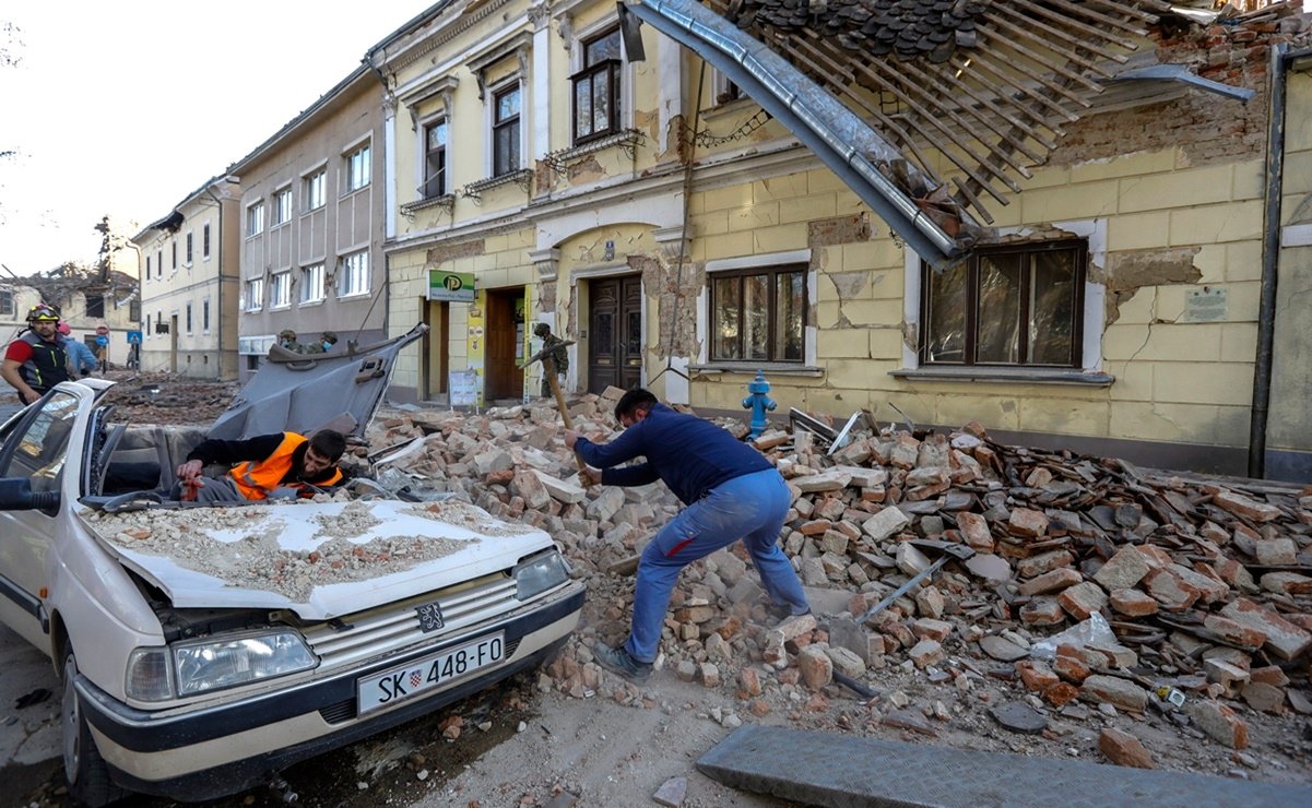

Снимката показва едни от най-големите пропуски при
зиданите конструкции в земетръсни райони: :shock:
1..Ако няма ст. бет. пояси между етажите и на ниво корниз,
сградите трябва да са едноетажни;
2..Отворите за врати и прозорци, да са на възможния
минимум, като площ и стените в които са, да са с мин.
ширина от 38см, а при повече отвори 50см;
Обрамчването на отворите с контрафорси е почти
задължително, поне по фасадите
3..Всяка една стена минава, без прекъсване, през
цялата сграда и в една ос. „Т“ образни стенни
пресичания има само по периферията на сградата,
вътрешните са във вид на кръст.
4..Подовите гредореди и покривите се укрепват с
диагонали.
5..Плочи се изливат само след прибавянето на ст.
бетонни колони. :axe:

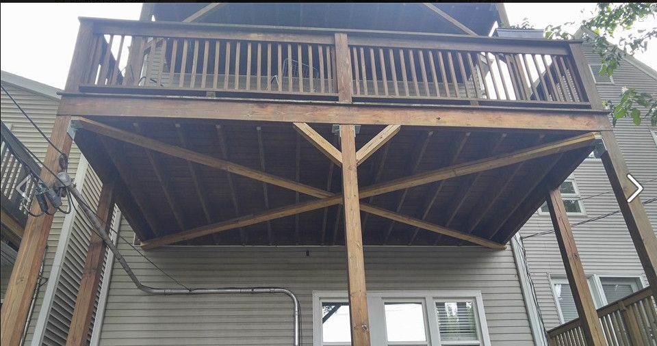

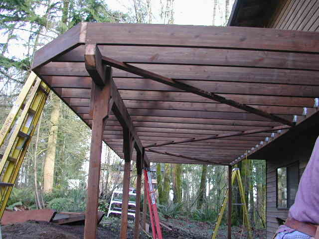

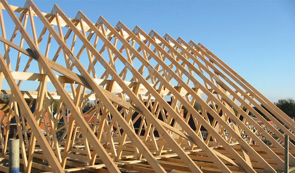

panaira - специалист
Какво имаш предвид под точка 4, аз съм в едноетажна, правоъгълна с надстройка 1.5 метра по двете дълги страни, но мисля, че диагонали нямам нито на гредореда (не мога да си ги представя), нито на покрива.

На 16-та ще мръдне поне малко - плюс/минус километър над/под земята.
За трагедията в Хърватия е рано да се каже дали сградите са били зле или нещо в самия трус не е като предишните. По-скоро второто. Дотук говорят за хипоцентър 10 км на разстояние 40 км и времетраене 20 сек. с ускорение 2,5 м/с2 - ще ги доуточнят, разбира се, но и така са ужасна комбинация.

BLUEPUPIL - майстор
ср дек 30, 2020 6:30 pmpanaira написа:
Най-опростеният начин за хоризонтално
укрепване на дървени, подови гредореди и
скатове на покриви е следният– отгоре дъски
или плоскости, отдолу диагонали.
Чираче - майстор
чет дек 31, 2020 6:05 pmBLUEPUPIL написа:
С едно уточнение - трябва поне едната стена да е здраво захваната към къщата
