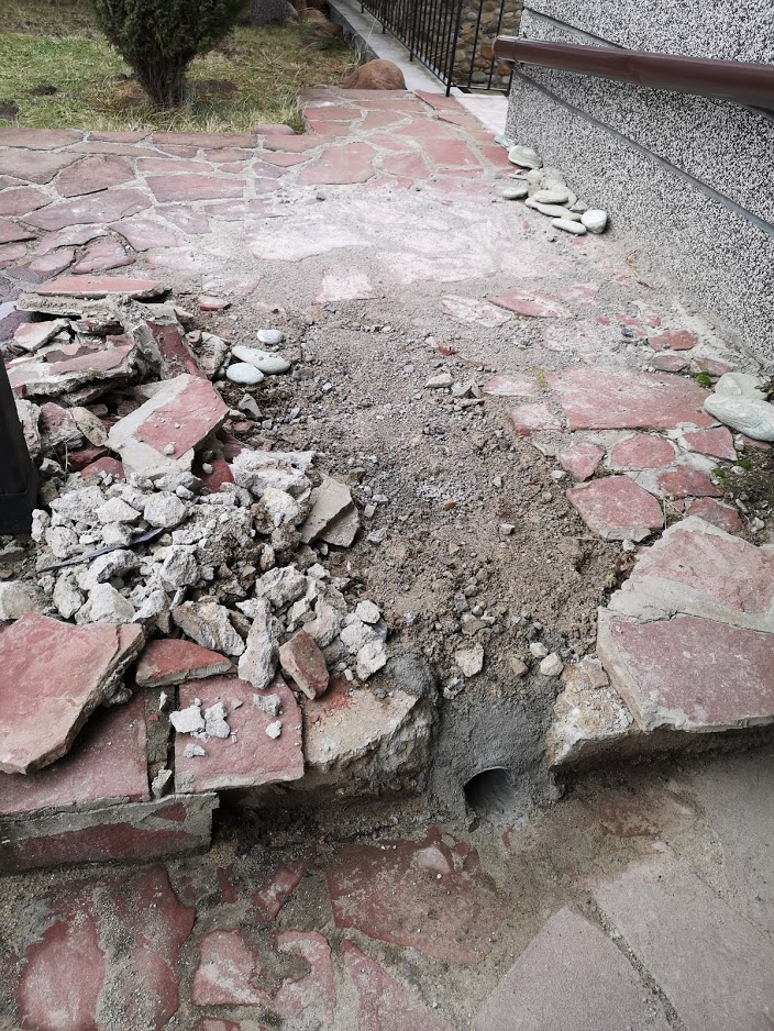

Привет на всички майстори. Моля за съвет относно как да ремонтирам най-точно ето това :

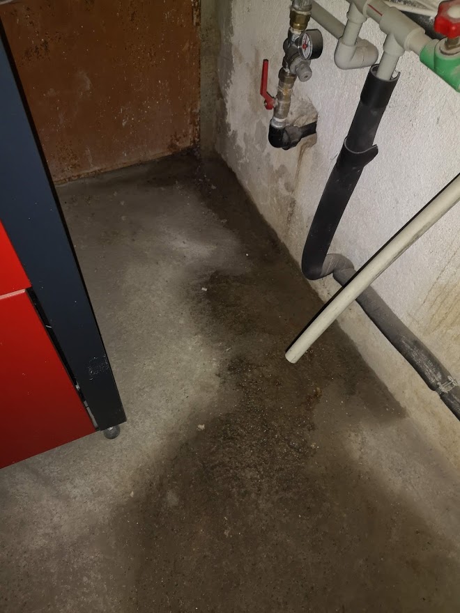

Наложи се да се кърти за смяна на тази отводнителна тръба която се вижда. Естествено не мина и без влага в мазето от този ъгъл:

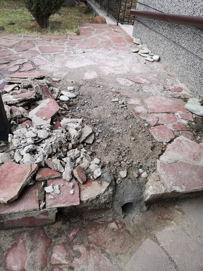

Замислил съм да махна камъка който има нужда да бъде махнат, да направя замазка ( не знам с какво точно - Баумит Готов бетон, CERESIT CD 24 ?! ) и след това да налепя отново червеният камък. Добра ли е идеята така? Моля за идеи как да бъде поправено когато се позатопли времето за което благодаря :supz:
bigdragon - майстор
Щом е парко място, под облицовката сложи бетон с арматура, минимум 10 см.
