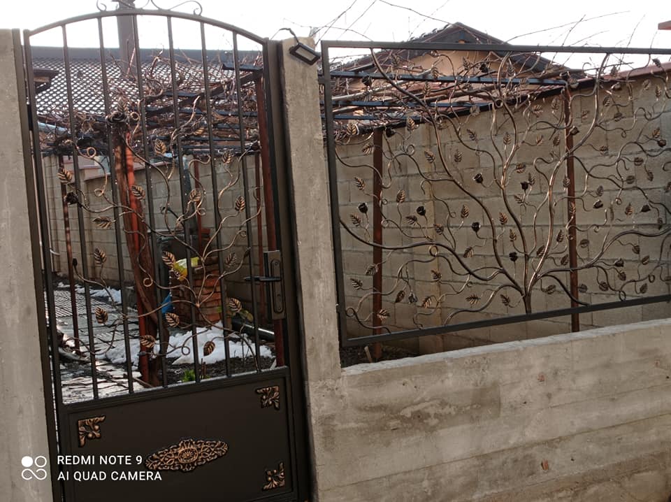

Това е металната част на оградата, която поставиха тази седмица. МНОГО съм доволен от резултата!
Въпроса ми е, как да бъде довършена бетонната част?
Пътеката в двора и тази пред портичката са със златист камък/грайс/, неправилни форми. Обсъждахме с майстора, от почвата до някъде, да е същия камък, а нагоре бяла минерална мазилка.
Шапките да са черни /мрамор или гранит, разбира се с водобран!/.
Остава въпроса за фугите. Какъв цвят да са?
-бели/бързо ще се цапат/;
-черни /възможно е/;
-сиви/както си е цимента....малко ми е постно/;
-бежови/едно, че не мога да намеря такъв оцветител за цимент, отделно, че ще станат прекалено много цветове/.
Ще съм Ви благодарен, за идеи и снимки!

Ама защо първо не си оправи цоклите и колоните!!!! Сега ша мажеш върху железата.
Аз съм се спрял на врачански варовик за шапки и страници на колоните, а лицата ще са с травертин. Това е снимка на вече изпълнено. При нас къщата е оранжева с бели настилки по тераса и пътеки, та реших и колоните да са бели с жълтеникъв травертин, за са се вързва с къщата.

Защото всичко зависи от финанси и време. Стоя без ограда /без металната част около 6 месеца/. ПРедпочетох първо нея да се направи. А и малко майстори, биха се хванали само за едно пано. Сега, в това време на годината по-нямат работа и беше по-лесно.
Идея е този врачански камък. Може да се помисли в/у това.

Паното изглежда много добре.
Според мен - циментовата част трябва да изглежда по-простичко, че да не стане прекалена шарения.
Идеята за травертин и врачански камък е хубваа. Ако парите са проблем - може с врачански камък.
Но търси това, на което казват "второ качество". Камъка не е идеално бял, а има леки жълтеникави шарки. На мен ми изглежда по-добре.
