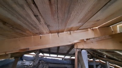

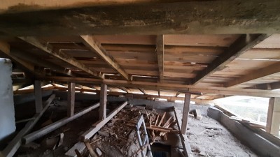

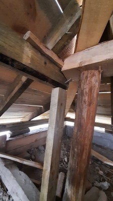

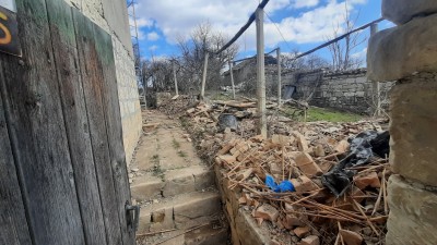

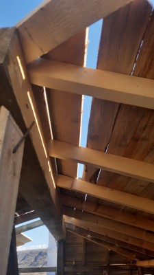

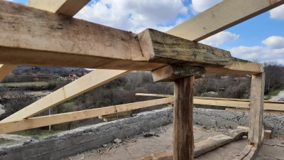

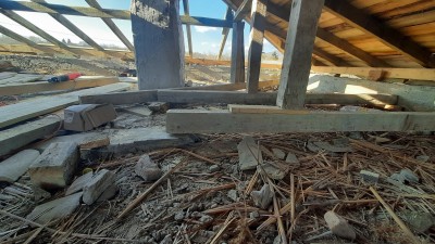

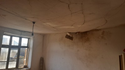

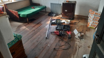

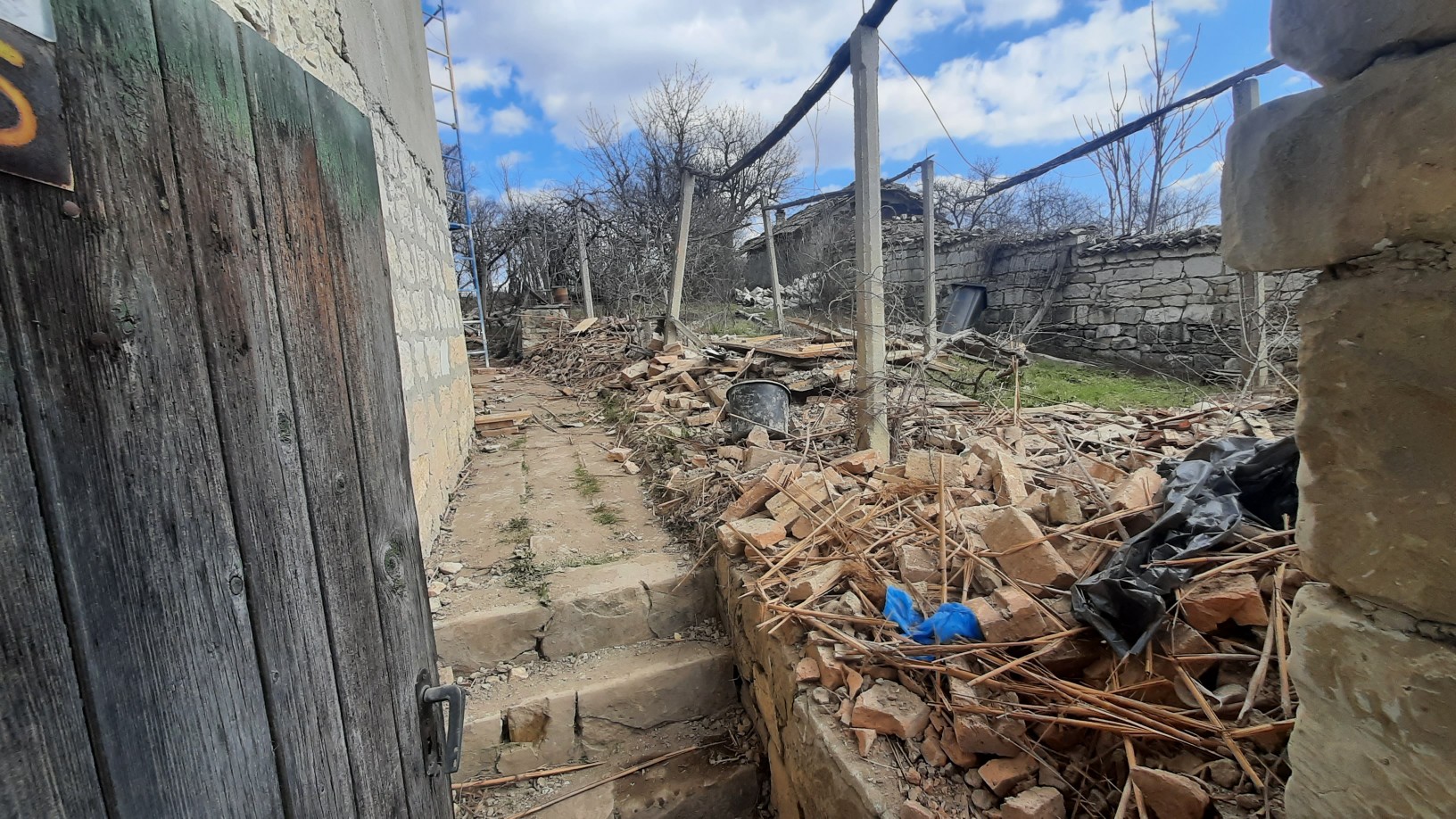

Мисля,че заслужават отделна тема...Фирма ДЗЗД"МиК" Строй. Ивайло Миланов .Намерих ги тук.Уж не изглеждаха зле,но....трагедия пълна...Наех ги за демонтаж на стар покрив,изливане на железобетонен пояс и строеж на нов покрив.Дойдоха без 1 стълба и без 1 чук дори-с нищо...Качиха се на покрива по покрива на пристройката,като натрошиха и разместиха керемидите.Нахвърляха набързо керемидите от горе,въпреки уговорката ни да ги запазят и да ги спуснат внимателно.Натрошиха ми каратавана (под покрива).Изляха ми железобетонния пояс на части..за 5 дена,без бигли,само с 2 арматурки и то не навсякъде.Видима денивелация от поне 15см.Обещаха да го поправят и да ми възстановят керемидите(било станало грешка),но вместо това започнаха да правят дървена конструкция направо върху натрошения гредоред(без скара)..Дървения материал мухлясъл и долнокачествен.Оставиха ми къщата открита ,въпреки предупрежденията ми,че ще вали и я наводниха 2 пъти сериозно.Така ме и оставиха- без покрив,с начупена и отворена къща и с 10000лв по-беден...толкова ми струваха "услугите " им.ЗА НИЩО НА СВЕТА НЕ ГИ НАЕМАЙТЕ!А ЗА ДА ВИДИТЕ ВЪПРОСНИЯ ЧОВЕК КАТО "ЗВЕЗДА "ОТ "ГОСПОДАРИ НА ЕФИРА",ПРОСТО НАПИШЕТЕ В ГУГЪЛ : ИВАЙЛО МИЛАНОВ ГОСПОДАРИ И ЩЕ ГО ВИДИТЕ В ПЪЛНИЯ МУ БЛЯСЪК(ЗА СЪЖАЛЕНИЕ АЗ ГО ВИДЯХ КЪСНО) .Доколкото знам има и друга фирма "АЙ ПИ ЕМ ГРУП 2011"....

Малко снимки

Това е констукция за близо 8т. Покрив върху гредоред
