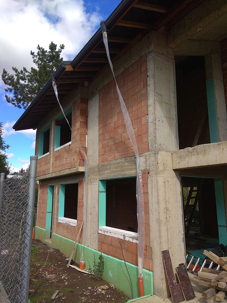

По някое време дойде ред на покрива:
На комините направих метална конструкция за захващане на гърмоотводите, тъй като в телата захващането на дюбели е възможно само в края. Не ми хареса идеята и така ми се стори по-здраво. Опаковах ги с фибран, тъй като двойният е почти декоративен, а основният мисля, че няма да се напича чак толкова, че да го стопи:
Реденето на изолацията се оказа сериозна тренировка за нервите. Ако трябваше някой друг да набута стиропора между гредите, гаранция, че щеше да остане половината. Има два слоя по 10см, а на места 5ци и двойки (общо 22-25). Оставих 3-4 см до обшивката и фуга на билото за да се вентилира.
Наковах и ¾ от обшивката от платна. Идеята беше да ползвам тези от кофража, но не стигнаха.
И така по реда на нещата:
След като ме отрязаха от две-три места за монтажа на улуците, поради заетост, реших да си ги монтирам с помощта на приятел:
Наложи се да импровизирам поради леко нестандартния (но според мен за предпочитане) монтаж на обшивките по наклонените части. Направих планки от неръждавейка, а поцинкованата тел с която захванах пластмасовите елементи, впоследствие смених с медна.
Оказа се, че всички хаспели за керемиди под наем са заети и затова купих един евтин телфер и направих „кран“, който монтирах на билото за качване на керемидите:
По някое време ми писна и отидох при семейството да „олабя жилката“ за седмица
Стигнахме и до тук, като тоя дето трябваше да направи целия покрив, без аз да пипам, нареди само половината керемиди, а аз останалите:
Хората от фирмата, от която купих улуците ми дадоха насоки и клещи с които си направих обшивките на комините. Аз бях решил да си ги направя сам и се разбрахме да дойде техен майстор да вземе размери и да ми даде насоки. Човека даже ме беше похвалил пред управителя за монтажа на улуците и обшивките
Вчера монтирах капаците , довърших каквото имаше по покрива и … вечерта заваля дъжд
