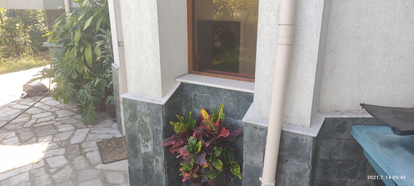

пускам нова тема защото имам един много специфичен проблем и се чудя как да го реша. Изолацията на къщата е готова и стърчи 4-5 см. Спрямо основата. Казвам 4-5 защото съм го мерил и на места е 5, но на сладката на дъските 4. Както и да е, това мобе да се оправи, но проблема е че под изолацията не е сложена лайстна за топлоизолация, и директно е измазана. Сега драмата ми е, как да го направя за не личи. Идеята е цокъла да бъде на едно ниво със стените или малко по-навътре. Но се чудя как да се направи, при условие че няма лайстна. В крайна сметка понеже отдолу няма нищо мазилката не е съвсем равна. На места е до ръба на плочите на места слиза 5-10 мм надолу. Мислих си да я резба с макетен нож, ама все ще личи. Другото е да се откажа от идеята цокъла да е навътре. Да гоня плочите да се изравнят с мазилката. И отгоре да лепя гранитогрес. Като на места просто ляга върху мазилката и готово. А всъщност как е правилно да е цокъла. По-навътре или по-навън спрямо фасадата?
