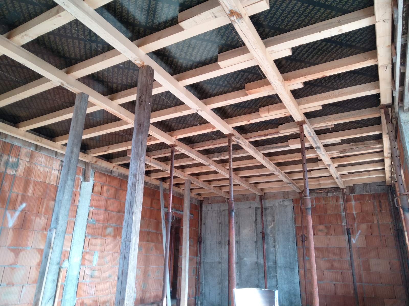

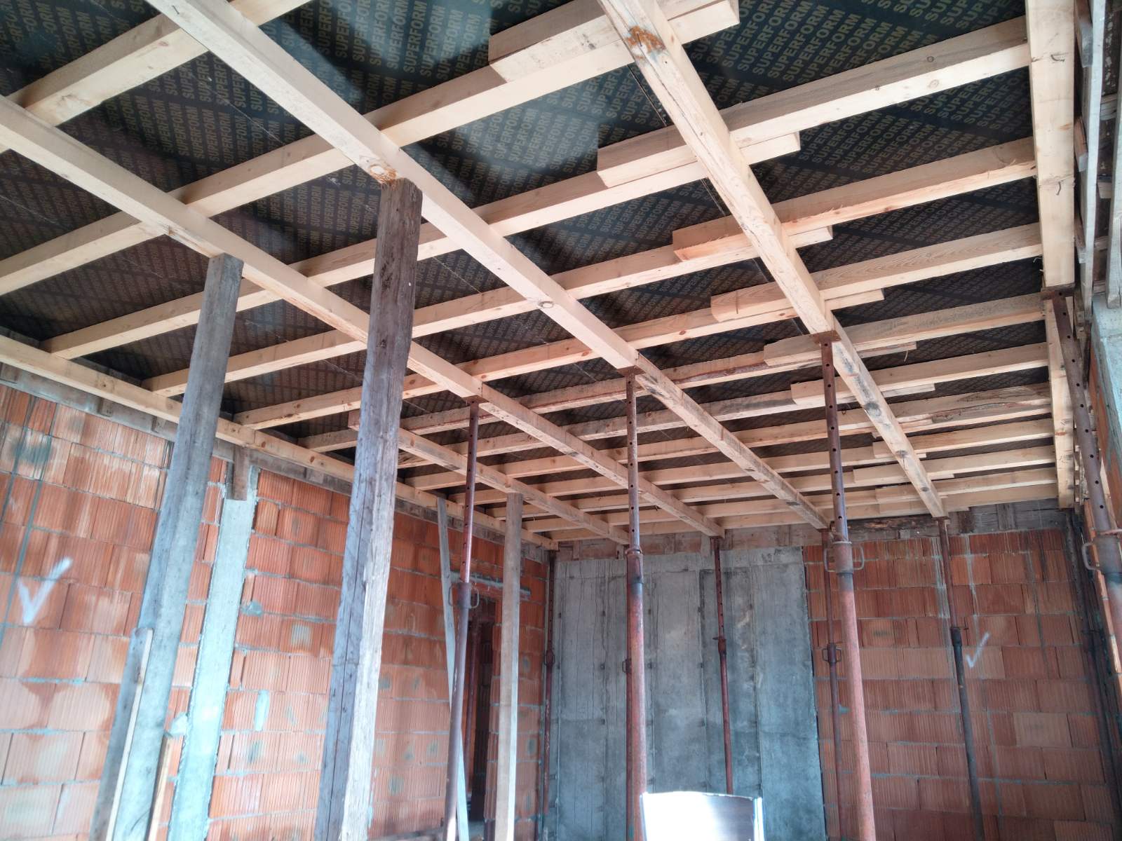

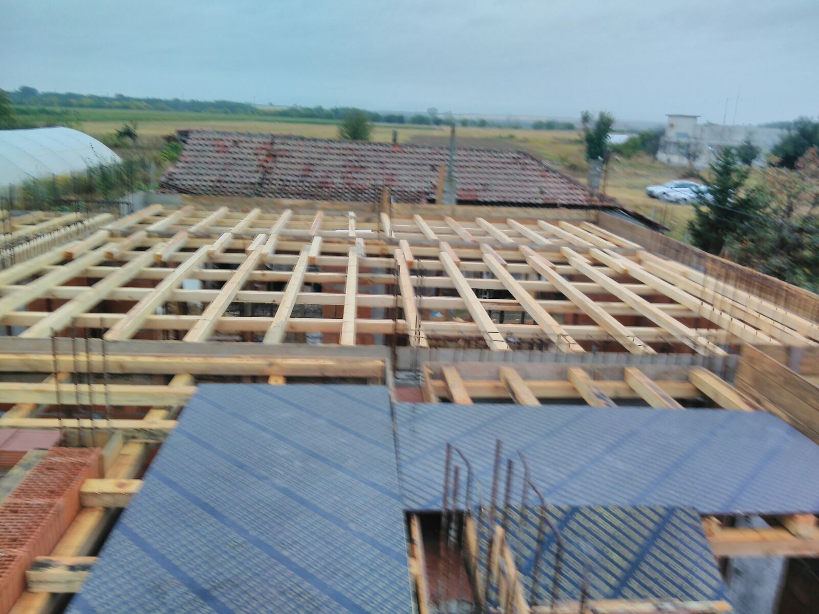

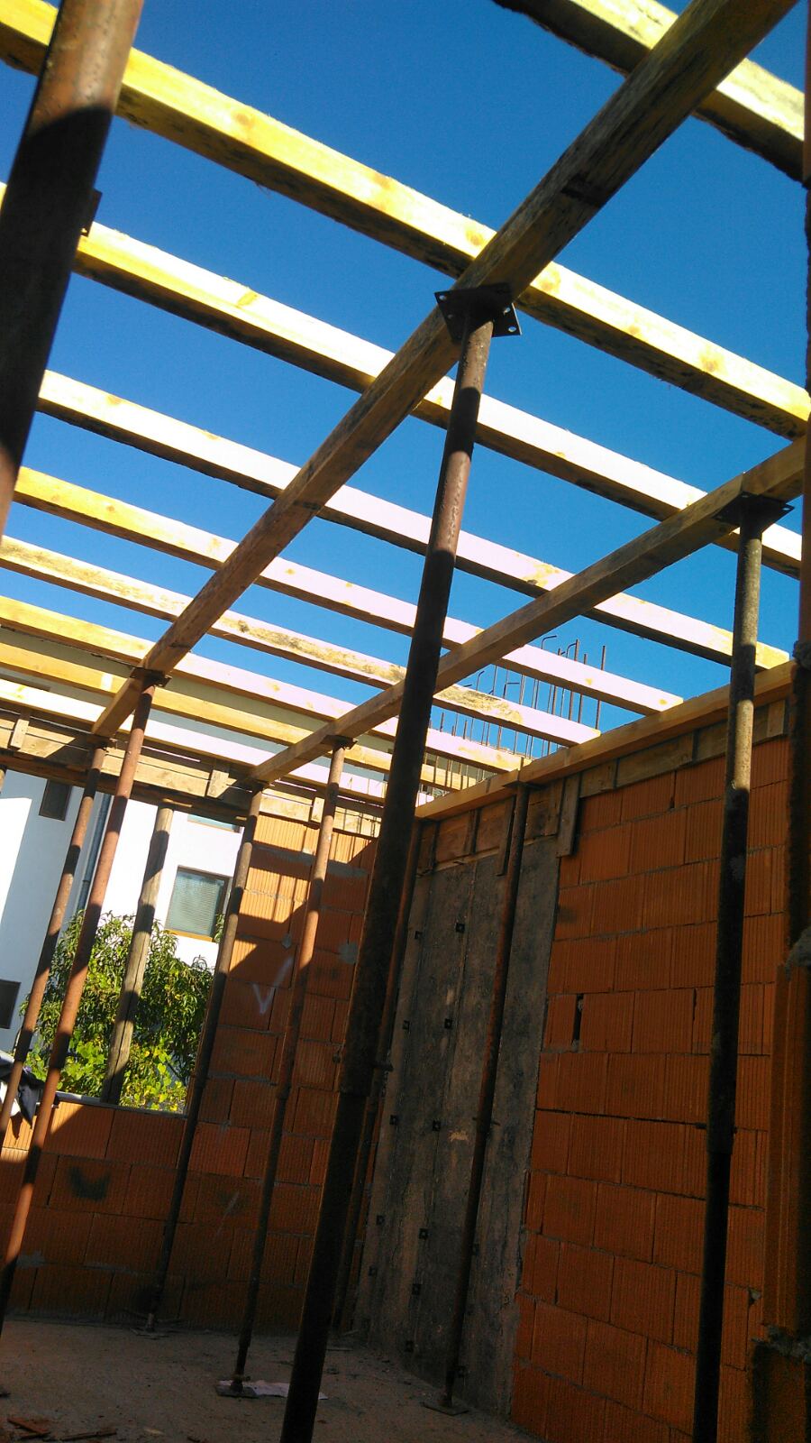

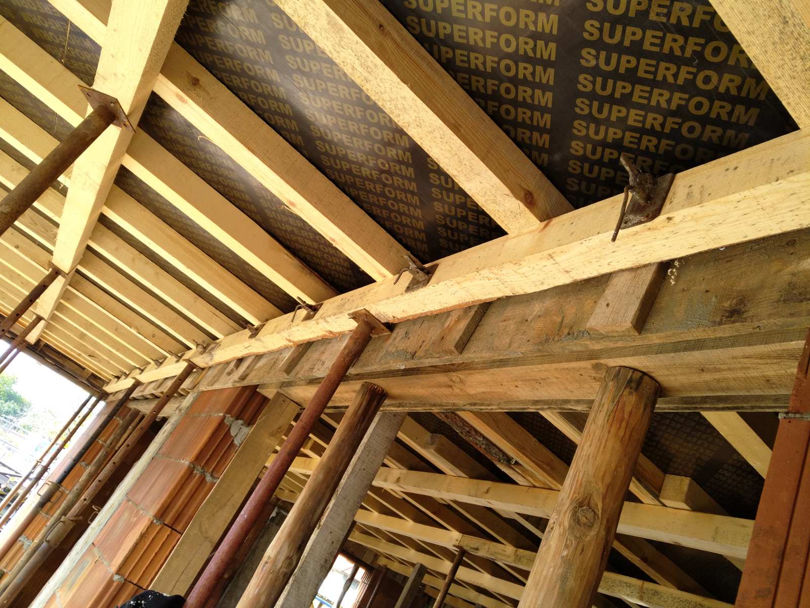

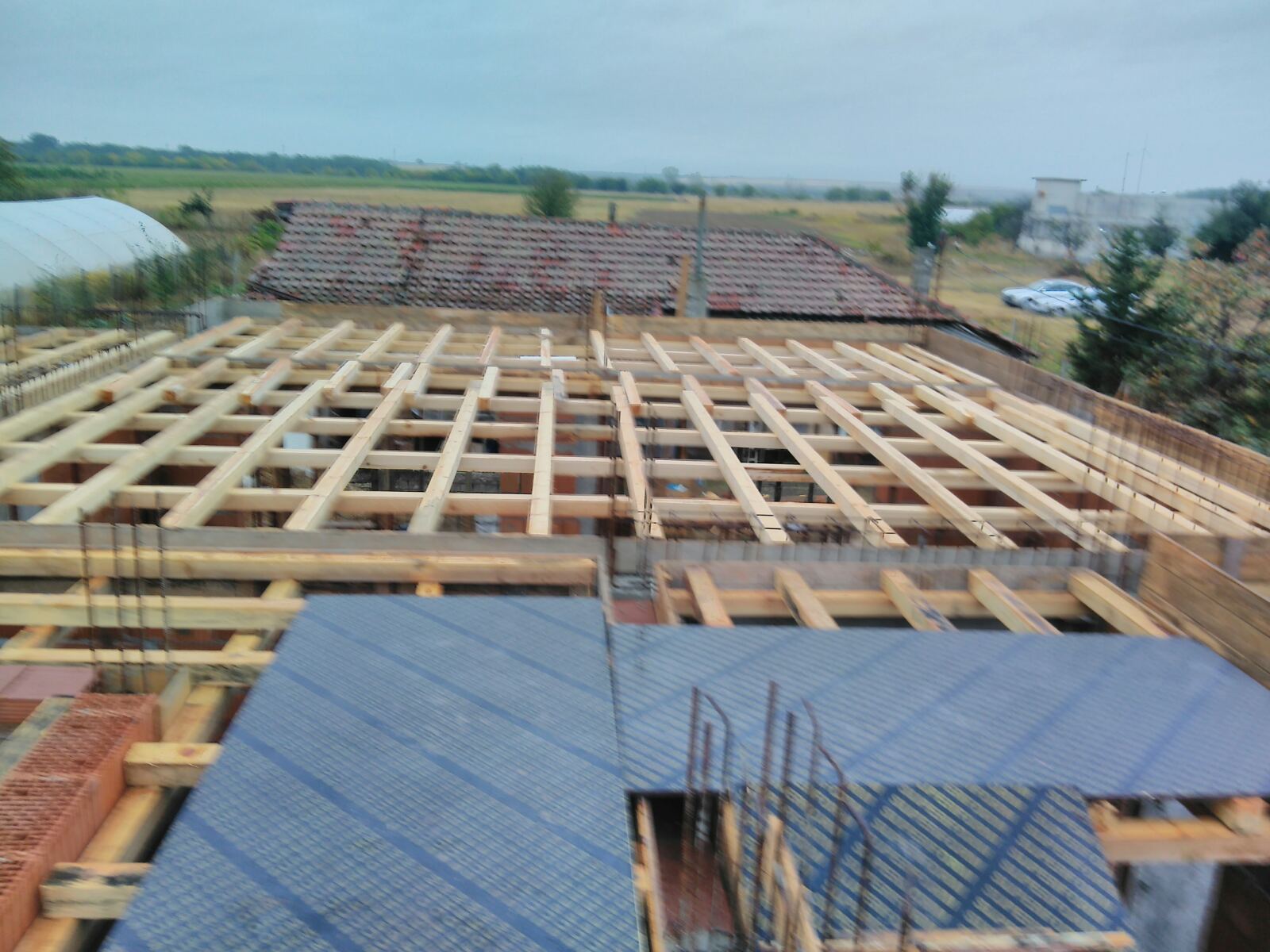

Греди 2-на скара на метални подпори, после чернилка отгоре.. Снимките са в процес на работа, укрепва се по-яко отдолу... 2бр подпори на квадрат грубо..

Няма да стигнат до никъде, аз взех 150 и използвах около 135 за 174кв.м.. гредова ли е плочата ?
Утре ще ти направя снимки на помещенията които не са декофрирани още

пет яну 07, 2022 4:42 pmCroin написа:Мога да ти дам акъл, да правиш горната скара със ребра по на често, а не с греди като мен, и ще може да ги ползваш за покрива... но занай че се нарушават при рекофрирането ако са ковани .. аз ковах малко повечко пирони и сега гледам зор с декофрирането.. хубавото е че платната и подпорите са си мой и не бързам, вече минаха 60 дни и още не съм декофрирал нацяло..пет яну 07, 2022 11:05 amBLUEPUPIL написа: + хоризонтално укрепване.Успях да придобия представа как ще стане... Просто не трябва да пестя ресурси.
Днес ходих да видя строежа на един съсед, там работят с докита и подпират доста по-нарядко.. ако работиш с греди подпирай яко, за да не ти висне плочата или по-лошо...
БЛу, хоризонтално укрепава не имаш предвид за външния кофраж ли ? Не разбирам от точните термни... външния го спъваме долу с греди и шпани, горе с кофражна тел и 10см пирон към долния кофраж...
Това ми е хола като половината не е декофрирана скарата... Ако е гредова конструкцията, виж на една от снимките се вижда как се стяга гредата в долния край със шпани и арматура..
Може да ме питаш всичко на лични за по подробни обяснения...

пет яну 07, 2022 7:22 pmresistbody написа: ...Последната снимка така ли е изливана плочата или е имало допълнителни елементи ?
Малко слабо ми се вижда, затова питам, макар и да е свършило работа
resistbody
- На линия
- Мнения: 1449
нед яну 09, 2022 10:32 pmVirtex написа:Това е в процес на декофриране вече.. днес я декофрирах тази стая нацяло.. за 160.кв.м над 300 подпори, имах 80 лични + 70 от приятел + 80 под наем + 70-80 валки пак налични... ще снимам на горната плоча или ако намеря снимка с всички подпори ще кача..пет яну 07, 2022 7:22 pmresistbody написа: ...Последната снимка така ли е изливана плочата или е имало допълнителни елементи ?
Малко слабо ми се вижда, затова питам, макар и да е свършило работа![]()
Исках да покажа двойната скара която трябва да се направи... ако се прави с Дока кофраж е доста по нарядко долната скара но там гредите са 20х10.. а и аз може да се каже се застраховам... защото вода, жена и кофраж тръгнат ли няма спиране
