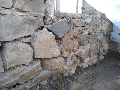

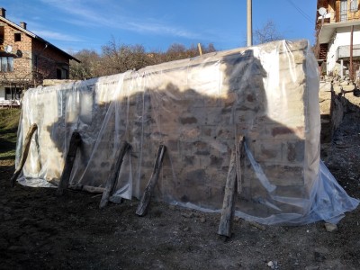

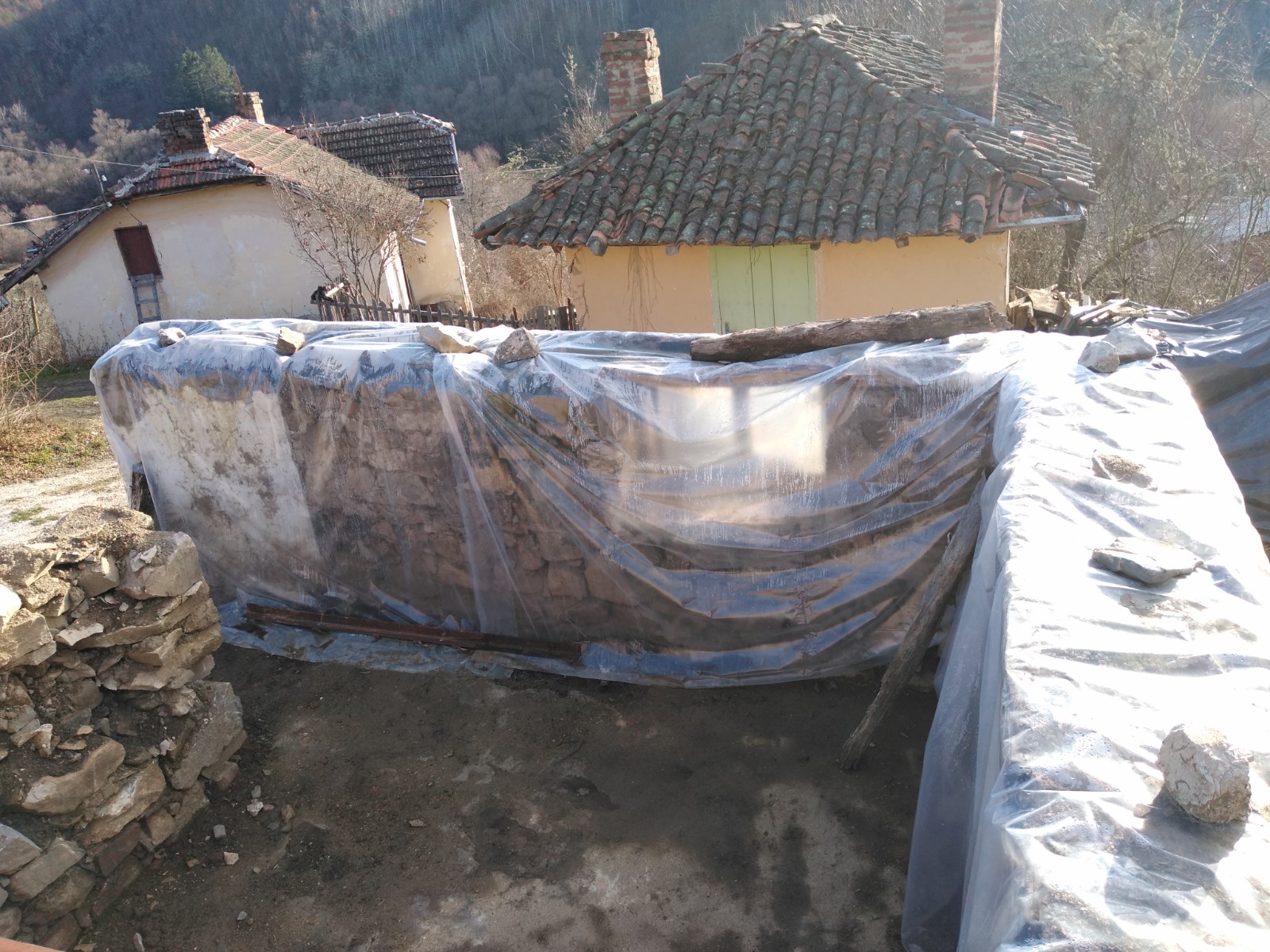

Здравейте Майстори,
нуждая се от вашето мнение по темата която съм описал.Първо да уточня, че съм пълен лаик в материята, и вероятно ако ще правя нещо , няма да го правя аз , а хора които разбират от тези неща.Но все пак , преди да се захвана, ми се иска да имам по-точна представа , дали това което си мисля , може да стане.И така, миналата година разруших стара плетена къща , половината от която беше построена върху каменен зид.Къщата е строена вероятно средата на 19 век , като общата и площ беше околко 60кв.м.Както писах , около 30 кв бяха директно на земята , а другите 30 върху каменен зид, суха зидария ( мисля , че така се казва, камъни залепени с кал).Мястото в момента е собственост по 1/2 на мен и братовчед ми.Двамата искаме да построим нова къща на един етаж , която да наподобява бившата.Неговата част е петното директно на земята , а моята е тази със зидарията.И така, каменните стени са с дебелина около 60см и височина около 1,8м.Помещението е ползвано за мазе.Над него имаше къща от дървени греди и стени от оплетени тънки дървета измазани с кал.Мисля , че се нариа "плетенарка".В момента , три от зидовете са мисля в доро състояние / те частично са подпряни със земя от външната страна/ , но четвъртият / най - дългият/ ми се струва издут и пораместен.Няма представа дали има основи и колко са дълбоки.Та , идеята ми е , да направя отвътре на този зид три вертикални колони , върху които да легне бъдещата плоча , а зидът да не е носеща част и един вид да остане отвън само за декорация.Опасението ми е дали няма да тръгне да пада навън , тъй като колоните ще са отвътре.За останалите три каменни зида , мисля да изчистя замаската от кал, и да замажа с цимент.Ще се радвам ако споделите опит и мнение по следните въпроси:
1.Как да укрепя трите зида които са частино подпряни със земя от вън?
2.Какво да направя с четвъртият , който не е подпрян и според мен е поиздут- как да го укрепя него и дали три колони зелепени за него ще са
достатъчн да го задържат?
3.Всякакви други мнения и идеи относно този проект.
Постът стана малко дълъг и не съм сигурен колко е ясен.Ето малко снимки:
