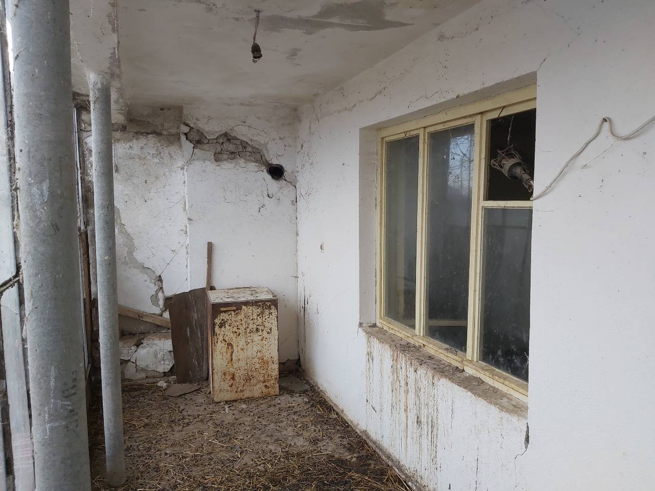

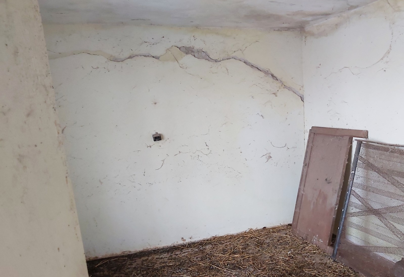

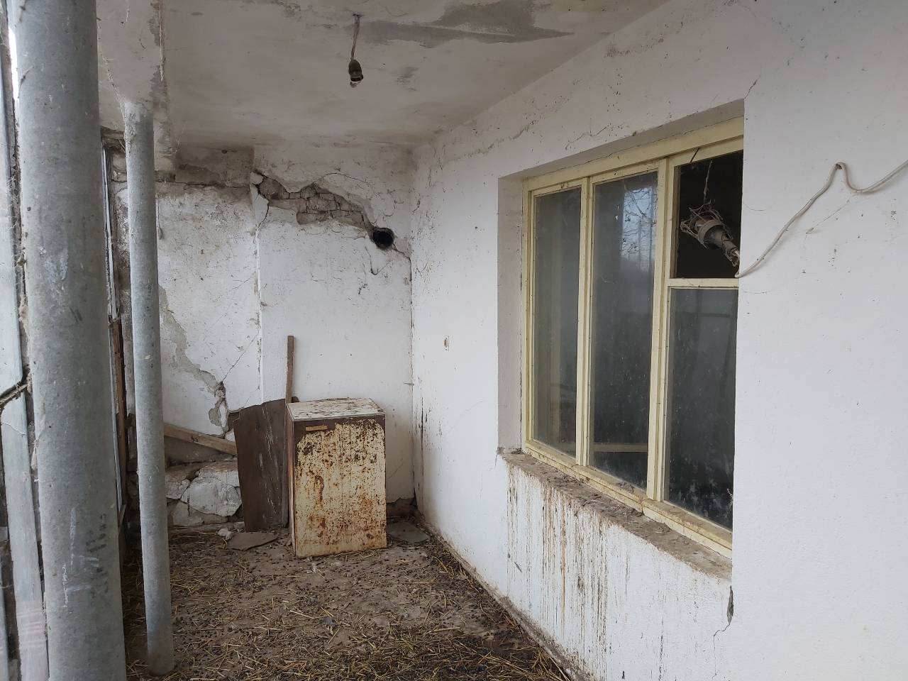

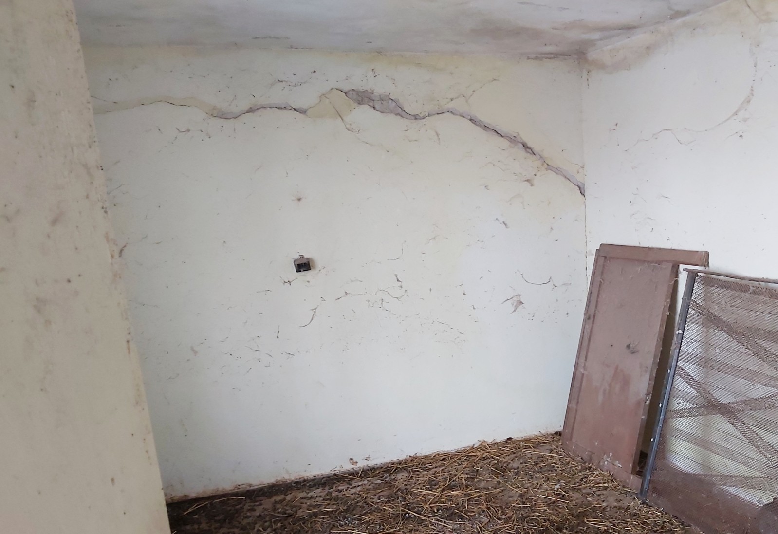

Имам си вече къщичка, но за съжаление страда от пукнатини. Ще започна от малкия проблем :) Към къщата е има пристройка за живеене. Отгоре е с плоча. Доколкото виждам плочата си има трегери и "колони" от интернитови тръби. Не знам какво се е случило с времето, но в мястото върху което е наливан трегера върху тухлите има пукнатини.

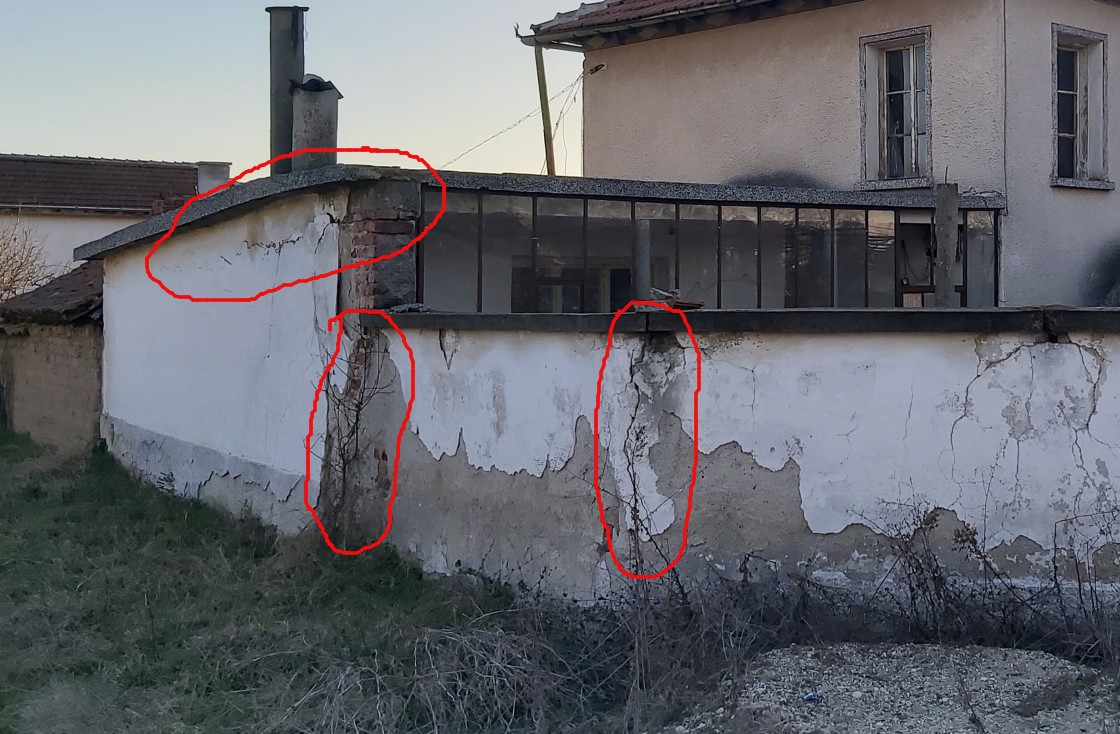

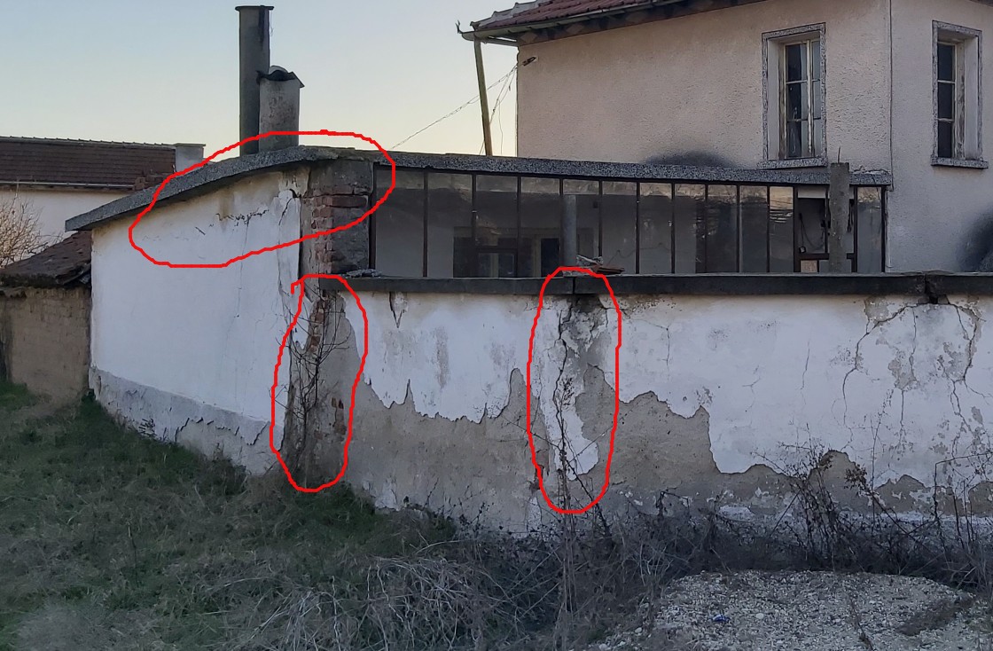

Същият ефект се е получил и в мястото на където дувара се съединява с външната стена на пристройката, и в мястото на чупката в дувара. Оградил съм ги в червено на първата снимка.
Въпросът ми е, естествено, как да спра развитието на пукнатините, за да се измазва след това?

Нестабилни основи, неспазване на основни правила при строежа, липса на пояси и колони ( за сградата с плочата, там където са стените), недобро оттичане на вода/сняг от покрива, подлизване по стени и т.н. . Съмнявам се това да подлежи на подобряване.
Grozdev - специалист
Типичното СОЦ - изпълнение. Каквото са намерили "без пари " едно време такова са ползвали.
Да не обяснявям /че бях хлапе тогава /как се сдобиваше с цимент или желязо по това време. Имам опит и то голам.
Слаби основи , казаха го. Или почти не виждам вътре. нещо разрушено до комина в ляво долу?
Тези етерн. тръби трябва са с бетон . ? Но в ъгъла точно м/у оградата и остъклението няма колона .
Виждата се тухли стъпили върху какво ?
Сега ...
Подпираш 1 хюнебек в близост до ъгъла на плочата вътре.
събаряш тухлите от същия ъгъл за място за новата колона.
Изкоп за стъпка в основата 50х50 х 30-40 / къртиш и основата може и да няма арматура./вън и вътре за колона 25х 25 от , кофраж , желязо бетон .
Горе плочата се кърти до арматурата и се налива от там.
Ако има арматура ?! Сигурно е ф 6 или 8 най много.

За най лесно спиране на развитието на пукнатините аз препоръчвам да погледнеш къде отива водата от улицата. Повдигни нивото водата да се стича към улицата купи цимент и направи водоплътен плочник с ширина 1м около пристройката и пропадналата част от оградата с баластрата която подпира оградата и пречи на водата да се отводнява. Според мен баластрата е направила проблема. Това ще спре по нататъчното пропукване и задълбочаване на проблема, после както колегите подсказаха колона със добра стъпка и измазване. 99% пропаданията и напукванията се дължат на не добро отводняване. :partyman:
