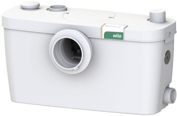

закупих си къща (2 етажа)...уж имаше канализация, но ситуацията се оказа малко по-различна.
Действително на улицата зад къщата има канализация. Има и пвц ф110 тръба изведена към двора зад къщата,
но се оказа, че нивото на 1 етаж на къжата е с около метър под тази тръба.
Разрових се , намерих изходящата ПВЦ тръба от къщата и тя върви нанякъде.
Този уикенд ще я разровя, за да я проследя...най-вероятно има някъде септична яма...
Ами сега?
Мога да направя разклонение на отходната ПВЦ ф110 от втория етаж и да я свържа с уличната канализация,
но какво да правя с мръсната вода от 1вия етаж?
Дали просто да си я оставя да тече в септичната яма? Ще я разкрия за да видя на какво дередже е?
Четох, че има възножност за монтаж на система с поплавък и помпа? Не знам колко и е цената? А дали наистина си струва да я монтирам.
Имам план да направя лятна кухня-там също ще се генерира отпадъчна вода...
Ще се радвам да ме посъветвате какво решение да намеря.
Благодаря!

При нас също е така - горните 3 етажа отиват директно в канализацията, а долните 2 и допълнителната постройка - в изгребна (непопивна яма) и оттам с помпа - в канализацията. За 15 години сме с трета помпа, но по-скоро по наша вина, учим се в движение. Задължително защитно пусково табло на помпата. Има помпи по 300, има и по 3000лв

Имам такава на мансардният етаж. За една тоалетна и две мивки. Доволен съм.

А като спре тока, предвидил ли си ползване на канализация или?
Щото изгребната яма все пак е буфер.
Аз въпроса го задавам към теб, но всъщност е по предназначение за Stern99, че ако няма предвидено автономно захранване като спре тока няма и канал :roll: А при варианта с изгребна яма все пак ще има обем, който да поеме за някакво време притока от канализацията докато няма ел.захранване.
шоп - майстор
При мен като спре тока няма и вода, защото съм с хидрофорна система.
Но имам генератор.
Непопивна яма? Как е изградена. Да разбирам ли, че е като малък басейн?
В моя случай - не знам каква е ямата. Ще я разрова, за да я намеря първо. Най-вероятно е попивна.
Ако това е така и ако първия етзж се ползва само за малка нужда и за къпане миене-виждате ли проблем?

Проблем не е голямата нужда, а химиите от миещите препарати. Само пояснявам

В много случаи попивните ями след време стават непопивни :-D . Иначе моята е изградена от бетон, по моя технология за изграждане на кладенци чрез кръгъл кофраж, пълзящ надолу

Един от големите проблени за тези помпи са отпадъците от строителните разтвори които майсторите изхвърлят. Заминават ножовете на помпите.

Строители не съм пускал до ямата. Заминаха си от работа на сухо заради проблеми с поплавъка, и двете
